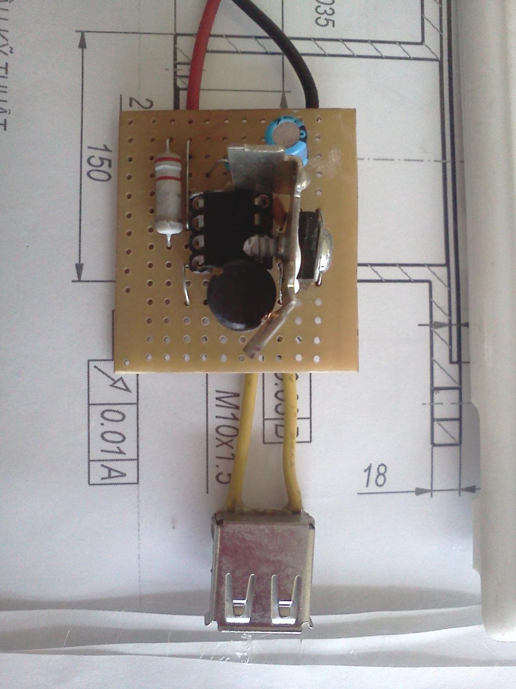

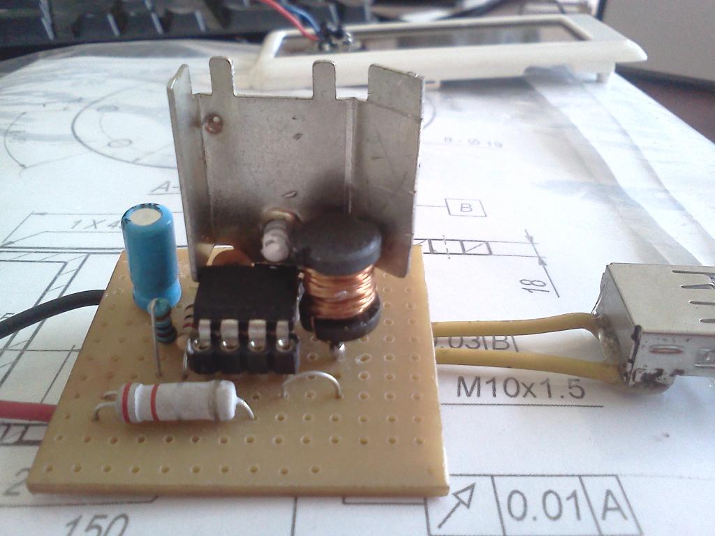

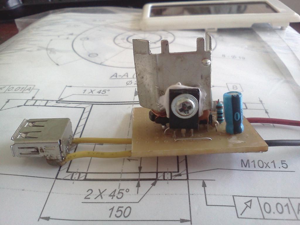

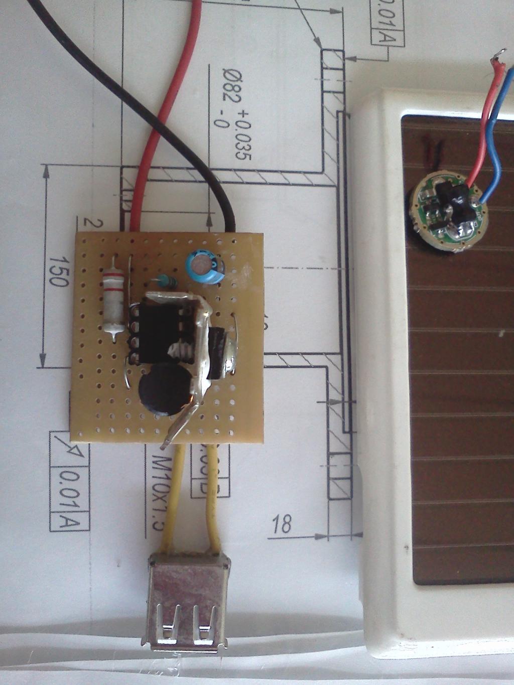

DIY - Pin Dự Phòng Cho Mobile
Thực tế sử dụng mạch sạc đầu luồng.
-Dùng 2 cell laptop cũ, nhờ 1 bạn trên diễn đàn đo trực tiếp trên máy test cell chuyên dụng được khoảng 750mAh/ cell. vậy 2 cell song song là 1500mAh
-Sạc cho điện thoại NOKIA N8 (pin 1200mAh) từ hết kiệt (máy tự tắt nguồn và bật ko lên) đến 87% thì pin dự phòng hết.
-Phát nhiệt ở tran công suất khá lớn, nếu khắc phục được điều này có lẽ hiệu suất sẽ cao hơn nữa.
các bạn nghĩ sao về mạch này .

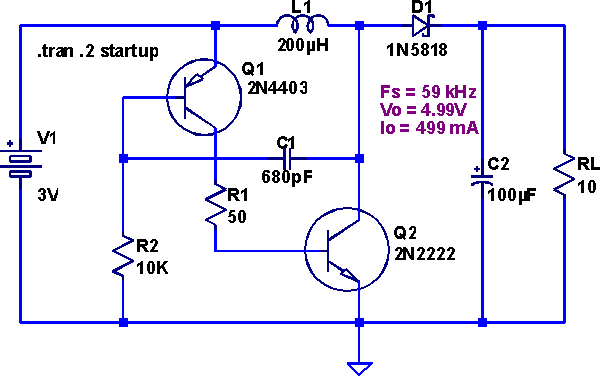

+ta có R=U/I
+ U=4.99 ,R = 10 ohm
=> I = 4.99mA
Po = 2.4W
ok cho cái điện thoại nokia đó mấy anh ,cái sạc nokia theo máy cũng chỉ 350mA thôi .
úp lên cái mạch của em theo chỉ dẫn của bác Viethung luôn ,nhưng hiệu suất kém qá .hao pin qá ,tổn thất do nhiệt ,em thấy em dùng con D882 này là tốt lắm rồi đó ,nếu ko bác mua con Tip122 thử xem !
pin là 3.7VDC cấp cho mạch ,Vout = 5.7VDC chưa tải (tải = đt ) , cắm tải Vuot = 4.3VDC ,bị sụt áp , tran nóng ,thực ra nó là Ic dao động chuyên dùng BOOST_BUCK ,lấy dao động ký cắm vào sẽ thấy sóng dao động ,nếu không có lấy tai nghe nối dây vào mass dây con lại nối vào chân 1 nếu mạch không BJT,nối vào chân 2 nếu mạch có BJT sẽ nghe tần số dao động .Last edited by vthang.elc; 25-03-2012, 18:23.
