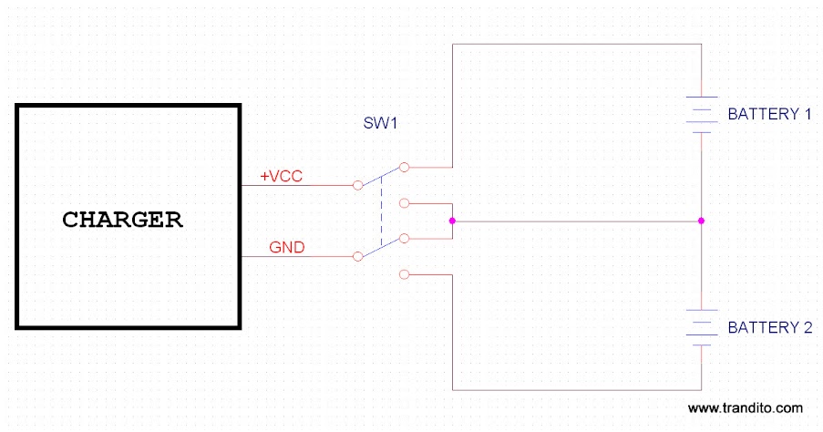

Làm 1 cái công tắc chuyển mạch xạc cho riêng từng pin là đc mà, hoặc làm luôn cái chuyển mạch số, pin 1 đầy thì tự chuyển sang pin 2 xạc tiếp, đầy nữa thì tự ngắt...

bác trandito nếu bít thì chia sẻ cái công tắc chuyển mạch sạc từng pin được hok ? mình cũng tính vậy nhưng nghĩ không ra. hihi. hoặc chuyển mạch số thì càng tốt !!!
Thử tham khảo trước cái chuyển mạch bằng công tắc 6 chân 2 vị trí này nhé, chuyển mạch số cũng dựa vào ý tưởng này là làm đc. Cái bộ xạc trên kia bạn làm đẹp nhỉ.
