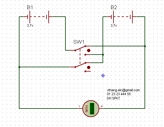

Chuyển mạch này có thể lấy từ cái công tắc Micro loại 6 chân, từ nút nguồn đồng hồ số,,, túm lại là cứ loại công tắc 6 chân, 2 vị trí gạt là dùng đc tuốt, nếu chuyển mạch số tự động thì nó phức tạp ko thua gì cái mạch stepdown

em có mạch này hầu mấy bác nè ,đổi nối nguồn nối tiếp // .đơn giản lắm ! ak hình như em thấy bác chưa có mạch bảo vệ pin nhỉ ! nguy hiểm đó ,giảm tuổi thọ pin .
bác có thể sạc 2 pin cùng lúc ,sạc 5v bác nhé ! kèm theo mạch bv pin nếu bác có nếu ko mạch đó thì cũng ko sao ,mau hư pin thôi ! mạch này khi bật SW sang 1 bên thì ngỏ ra là 3.7v ( 2 pin // ) khi bật SW sang bên ngc lại thì 7.4V ( 2 pin nối tiếp nhé )
nạp hay xa cũng cần phải bảo vệ bác ak ! bảo về chập chạm , bảo vệ xả hết pin ,tức nghĩa kôch xả qá dòng ,nạp qá dòng .ý kiến và kiến thức em tới đó thôi ,còn như thế nào là do bác .cái mạch này là nếu khi xả thì gạt về nt ,khi nạp gạt về // ,vì em biết củ sạc đt của bác để sạc cell chỉ 5vdc thôi ,như vậy emmoisws góp cho bác cái mạch này để cho tiện thôi ,có thể sạc 2 cell cùng lúc mà .thì nối // là đương nhiên áp trên 2 pin là bằng nhau rồi bác , học lớp 9 thầy có dạy mà !
hihi.vậy mà mình tưởng chỉ cần bảo vệ lúc sạc thui. để có gì nếu làm version 2 mình sẽ bỏ mạch vào.hihi. chứ giờ gạo đã nấu thành cơm rùi
