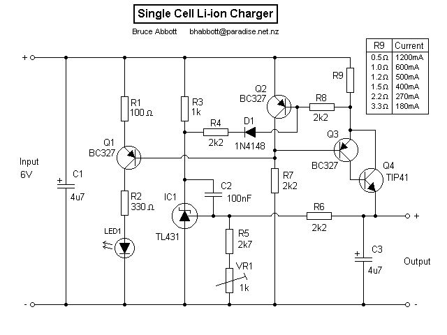

Bác viethung94 cho mình hỏi với, search trên 4r mình thấy có người bảo dùng con TIP41C có thể nâng dòng tới vài Ampere nhưng thực tế mình thay vào nó cũng rất nóng. Mình là dân cơ khí chứ ko phải đtử nên mình nghĩ đơn giản là nó bị quá tải, thế là mình thử mắc song song nhiều con để chia dòng bớt. Ok, lắp 2 con vẫn còn nóng, 4 con thì hết nóng, nhưng lúc đó cuộn cảm va con 34063 lại nóng rực, potay.Có cách nào để nâng dòng nó ko bác? Mà sao mạch này cắm đt vào nó sụt áp kinh, hôm trước mình thử với con LM2575, mặc dù nó cũng rất nóng nhưng hầu như ko bị sụt áp. Htượng sụt áp có phải do nó ko đủ tải ko nhỉ?

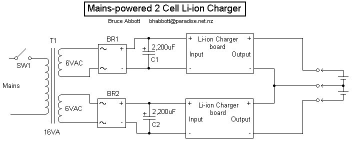

Em cũng không phải dân điện tử nhưng có cách này. đã mua sạc ô tô vậy để nguyên đó câu vào 3 cell nối tiếp (11.1V) . Hoàn thành 1 vế đầu ra. Còn đầu vào ta xài mạch bảo vệ cho từng cell 3.7 lấy từ pin điện thoại cũ cái này đầy, làm 3 cái mạch bảo vệ như vậy. Và sạc cho bộ pin dự phòng của ta bằng Adapter 12v. Tùy vào công suất của Adapter 12v mà ta tự tính thời gian sạc. Lưu ý là pin cell thì ra tiệm đồng nát mua pin máy pen 3 về mà đục lấy cell cho nó rẻ. Có bác nào đánh giá giải pháp của em vs .

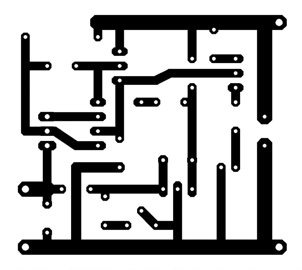

Mình lắp như sơ đồ ở đầu topic chỉ có thay con tụ 501 bằng con tụ 22 con D965 thay bằng con D882 và cuộn cảm thì tự quấn rồi điều chỉnh bằng con điện trở 3.6k (thay bằng biến trở tinh chỉnh) chỉnh được đầu ra từ 5v - 10v. Sau khi chỉnh đúng 5v cắm vào điện thoại N1280 tụt xuống còn 4.73v sạc rất nhanh ( đúng nghĩa sạc khẩn cấp.He he) không biết có sao không nữa sợ dòng cao quá pin nhanh chai.
Mạch sạc chỉ hơi ấm ấm D882, con điện trở 0.22 ohm, con IC, cuộn cảm. Nói chung xài ổn cho dù có sạc lâu.
Bác nào đọc dòng này góp ý dùm em phát. Nói thật em là thợ hồ không phải làm điện tử nên cũng gà lắm
