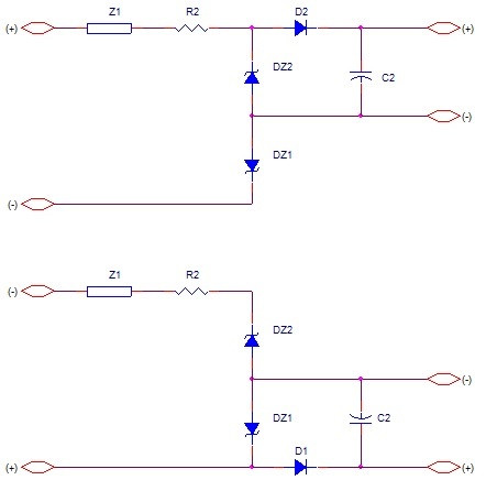

        • Nguyên văn bởi ne_yo_0202 Xem bài viết
          Vậy ZD1 và ZD2 có nhiệm vụ gì vậy bác? tại sao lại ko dùng diode thường nếu như ko phải ghim điện áp?
          Nó ghim áp cho ngõ ra
