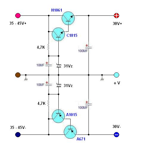

khinh thua cac bac em dinh lam cai nguon doi xung 30v de cung cap cho mach khuyech dai nhung em dang gap mot so rac roi sau mong cac bac chi giup em:
-em dinh tim IC lm7824 & lm7924de tao nguon dx 24v nhung tim khong ra con IC nay
_sau do em du dinh se dung IC lm7806 & lm7906 de tao nguon dx 6v
-sau do se gop hai nguong nay lai thanh nguon dx 30v
nhung lai co phat sinh xay ra neu lam nhu vay thi qua ton kem va co the khong thang cong nhu du dinh
mong cac bac giup em giap dap thac mac nay
