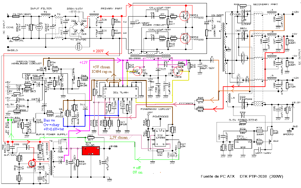

                      Rỗi rãi mình ngồi nghịch nguồn ATX vậy .
                      Bộ nguồn của mình sử dụng để nghịch là loại ATX có xuất xứ từ Tung của nên cũng đơn giản gọn nhẹ .
                      Nguyên lý của nó như thế này
                      Bác nguyendinhvan ơi, theo em biết là như thế này: áp ở chân 4 của TL494 có thể điều khiển nguồn ON/OFF (0V bật nguồn, >0.6V thì tắt) do đó em muốn điều khiển ON/OFF bằng các này để cho dòng khởi động nhỏ ( không phải cấp nguồn trực tiếp ). Cụ thể em làm như sau: các linh kiện nối với chân 4 em đều gỡ hết ra và nối 1 con trở 1K từ chân 4 đến nguồn 5VSB để đưa áp chân 4 lên mức cao (OFF) còn để bật nguồn thì em sẽ nối với 1 cái công tắt từ chân 4 xuống mass (thực tế em chưa gắm công tắt/ em muốn thử cho nó tắt trước ) . Thế nhưng khi cắm điện thì nó không chịu tắt, đo áp ở chân 4 vẫn là 0V.??? em thấy lạ móc thêm trở // với trở 1K đó mà nó vẫn ko chịu tắt nên em nối thẳng chân 4 với nguồn 5VSB thì nó vẫn chạy và chạy thêm đc xíu nữa thì 2 con sò nguồn nổ luôn ( vụ nổ xãy ra khoảng 4h00 sáng nay ) . Theo bác thì em đã làm sai chỗ nào mà nó ko chịu tắt mà nó nổ??? Có phải là do em lấy áp từ nguồn 5VSB là ko hợp lí ko ạ? hay là em lấy áp từ nguồn 12V cấp cho 494 hoặc nguồn 5V chuẩn ( ở chân 13,14,15 ) của TL494 có đc ko ạ? Xin cảm ơn !
                      P/S: em đã kiểm tra khi rút 2 con sò nguồn ra thì nguồn 5VSB vẫn còn hoạt động .
                      • #26
                        Sáng nay em cũng đã tìm ra một số nguyên nhân của bo nguồn đó rồi. Thứ nhất là do con TL494 bị hư, con IC bị hư đó có trở kháng của chân 4 rất nhỏ so với mass nên không thể OFF bằng cách phân áp ở >5V tuy nhiên nó vẫn chạy đc. Em cũng đã thay con khác. Tiếp theo là thay luôn cặp sò nguồn bị nổ thì nó ko nổ lại và cũng ko chạy đc. Tình hình bây h là: đo có áp 380V, sò nguồn vừa mới thay, nguồn 5VSB vẫn còn, đo áp ở chân 8 và chân 11 khoảng 1,8V( chắc là có dao động) đo đến chỗ biến áp lái ( đã kiểm tra 2 con C494) nhưng vẫn ko rõ. Em đoán chắc là nó còn hư gì đó bên công suất sơ cấp của nguồn... chiều nay đi hoc về sẽ nghiên cứu tiếp...Các bác có ý kiến gì giúp em với. xin cảm ơn!

                            Tôi quyết định lắp thêm một mạch tự động tắt nguồn khi AQ no điện .
                            Dùng thêm một IC 4558 hoặc 741 thông thường tôi lắp một mạch Triger .
                            Có một đường luôn theo dõi mức điện áp nguồn trên cực của AQ .
                            Khi thấy mức áp này đạt đến danh định 13,8 hoặc 14,2 (( tùy loại AQ ) thì từ chân số 1 của IC 4558 sẽ hạ xuống mức thấp .
                            Điện áp chân số 4 của IC TL494 sẽ nâng cao , thế là IC dao động nguồn tạm nghỉ giải lao .
                            Khi mức AQ giảm xuống tới mức danh định thì mạch Triger không bị lật trạng thái . Nó chỉ lật trạng thái khi mức AQ thấp hẳn .
                            Trong khi vận hành nếu dây nạp AQ bị Move thì mạch Triger sẽ khóa nguồn lại . Để khởi động lại mạch thì chỉ có thể rút điện nguồn AC 220V ra . Nhưng như vậy thì mất thời gian .
                            Tôi lăp thêm một công tắc Reset cho mạch Triger .
