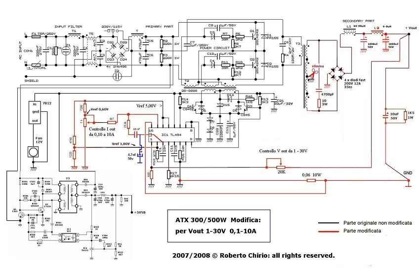

                E muon hoi cac A cai mach cua BAC VAN minh lắp thêm mạch điều chỉnh dòng ra có được ko.cho E xin sơ đồ luôn he.E điều chỉnh bộ nguồn ra được khoản 14 von thôi đủ để sạc cái bình 12/25Ah. nhưng mạch hạn dòng thì E chưa kiểm tra được là bao nhiêu AMPE cho nó chắc ăn.mua đồng hồ đo ampe dc(1 chiều) ko có
                      Mình làm theo mạch này đây:
                      áp ra chỉnh được từ 1-30V.
                      dòng sạc chỉnh được từ 0.1-10A.
                      • #41
                        Nguyên văn bởi hai_nt Xem bài viết
                        [ATTACH=CONFIG]31876[/ATTACH]
                        TUI cũng có sơ đồ mạch đó ngưng những con điện trở màu đỏ đó làm sao mà tìm ra,và số hơi mờ quá mình sợ nhìn ko chính xác,HAI_NT giup minh với.cảm ơn nhiều

                              • #45
                                Nguyên văn bởi nptoan2010 Xem bài viết
                                Mình nhìn thấy rõ mà. để mình kể từ trái qua phải nhé.
                                1200=>1k2
                                4740=>4k7
                                1k
                                7200=>7k2 chỗ mà họ ghi Vref=0.6V mình có thể thay hai con trở 1k và 7k2 này bằng cái biến trở 10k rồi bạn chỉnh cho nó đạt 0.6V cũng được.
                                tiếp theo là con trở 4k7.
                                tiếp là con trở 22k nối tiếp với cái tụ mình cho cái tụ nó là 103.
                                Còn cái điện trở công suất 0.06 / 10w, mình có thể kiếm 2 con trở 0.1/10w mắc song song là được.
                                Mình lắp theo mạch này rồi chạy ổn lắm
