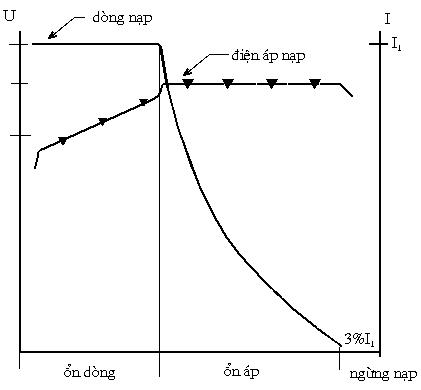

                    Accu no điện rồi thì dòng sạc làm sao mà còn được 2A nữa. khi nó no nữa dòng sạc gần như bằng không.
                    • #70
                      Nguyên văn bởi ctin
                      vậy sao mình để quên là bị phồng ,nổ bình hả bạn mình hok hiểu chỗ này? . dòng nạp lúc đó bằng không thì cần gì ngắt sạc ra nữa kệ bà nó để đó chứ nhỉ. ý mình là duy trì dòng nạp luôn cố định từ phút đầu cho đến khi 10 tiếng sau (vì dòng nạp bằng 1/10 dung lượng bình mà),hoặc đến khi nào dâng lên ngưỡng ngăt 13,8V mà mình cài dặt ban đầu thì ngắt nguồn máy nạp.
                      Bạn tham khảo quá trình nạp accu nhé.
                      Cuối quá trình nạp dòng gần như bằng không. Nếu ổn áp tốt (không quá áp), thì có để thêm vài tiếng cũng không đến nỗi nổ bình đâu.
                      Còn việc ngắt nạp khi bình đã no điện là để không sảy ra hiện tượng vừa dùng accu vừa sạc để accu được bền hơn.
                      Mình đã làm mạch nạp accu (ổn áp tốt 13,8v), mình sạc cả ngày cũng chẳng thấy phồng bình.
