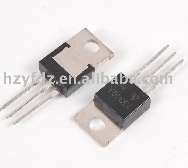

cho em hỏi em có 1 cái nguồn ATX nhưng nó bị cháy con (transistor) rồi. con này không có tên nên không chắc lắm không biết có phải mosfet hay transistor nữa.nhìn nó giống như con j13009này mà không chắc 100% nên post bài hỏi coi sao.nguồn em nguồn 3 con Q ,3 biến áp 1BA to 2 BA nhỏ. con Q2 và Q3 giống nhau.nguồn làm mà cũng dấu tên LK
