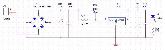

    mình cần làm mạch nguồn 24vdc dòng 5AClick image for larger version
    như hình đó thì khi dùng 7824 thay 7805 thì giá trị R25 và các tụ có thay đổi khog mấy bác và nguồn vào là bao nhiêu?. mình có biến áp 12-0-12 5A chắc cấp cho nó dư sức chứ mong các pro giúp đỡ đang cần gắp
    Hình như mạch trên thấy kỳ kỳ, bạn đã ráp thử chưa? con 688 hình như không đúng thì phải? với mạch đó mình thường dùng con D718.
    khi thay đổi thì không có gì khác giá trị cả, nếu làm nguồn 24V thì nguồn vào phải 24VDC-26VDC thì mạch này OK, nếu cao quá thì sẽ nóng con trans. nếu dòng qua tải mà bạn sử dụng hết 5A thì con 688 nóng ghê lắm, dễ chết lắm.

      mình cũng chưa ráp thử. Vậy nếu lấy bien ap 12-0-12/ 5A cho zô chỗ CON2 có dc k?.Nếu dc thì nguồn out se la bao nhieu? Con b688 theo bác fai sua nhu the nào? À mà dùng biến áp 12-0-12 / 5A thì làm nguồn đối xứng 12VDC / 5A thay cho nguồn trên thì làm thế nào? bác nào bít giúp dùm với?

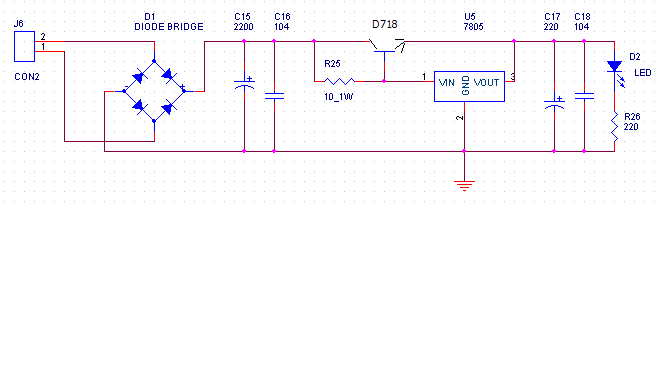

        chổ CON2 thì bạn đưa 2 sợi dây 12V vào như vậy là được rồi, qua cầu nắn với tụ lọc 2200uF/50V thì được một nguồn DC khoảng 26VDC, tới đây là có thể đưa vào mạch sử dụng được rồi, nếu muốn ổn định thì qua con 7824, bạn ráp con Trans D718 đi, sơ đồ cũng y như thế thôi.

          tks bác nói cũng OK lắm bác chắc an là mạch ra dc 5A/ 24V chứ và chạy ổn hok. con D718 có de bị die hok bác.
            Nguyên văn bởi gnaignah Xem bài viết
            Cái chỗ diode nắn thì bạn mua 1 cái cầu diode >5A về xài chứ 1N4007 dòng nó có 1A thôi
              Khi sử dụng bạn sờ vào con718 mà nó ấm ấm thì ko sao, còn nóng quá mau chết lắm. Muốn chắc ăn bạn mua con 2N3055. (Loại tốt) là ok hà. Như bạn Tiến nói là bạn nhớ mua diode loại 5A nghe.
