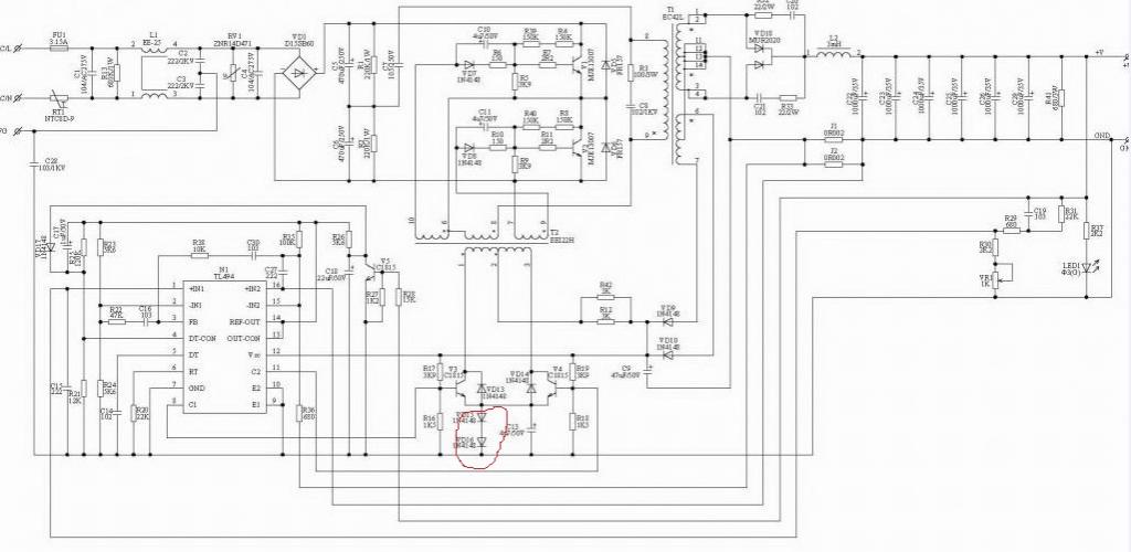

      tình hình đã làm song 2 cái nguồn cho bác jojo1110i mất 20 phút kiểm tra ok bị chết 2 con diode 4148 đo khi thì còn sống khi thì chếtClick image for larger version

        Bác quanhao2406 nhanh thế, đúng là cao thủ. Hôm nay tranh thủ lúc rỗi em định vẽ cái mạch A-400-12 này cho bác jojo giờ mới xong phần IC, đảo pha, công suất , còn bác thì đã xong rồi, chúc mừng bác nhé. Tiện bác giải thích dùm em hoạt động của hai con diode đó và con tụ song song với chúng luôn ạ. Đúng là một trong hai con đó đứt sẽ làm đảo pha hoạt động yếu đi nên đôi công suất không dẫn bão hòa được nhưng em vẫn chưa hiểu sao ở đấy không phải là trở mà buộc phải là hai diode nối tiếp và song song với một tụ hóa. Cái này băn khoăn từ nguồn ATX đến giờ.

          Bác doleminh thân mến như có bài chước em đã viết rồi em là dân nghiệp dư điện tử thôi chứ không được học lên em cũng không biết giải thích câu bác hỏi như thế nào cho đúng em chỉ dựa vào kinh nghiệm thực tế sửa chữa thôi vì em không được học điện tử mà chỉ học điện công nghiệp một ít thôi nhờ bác nào cao thủ trả lời giúp em

              Cũng có cùng câu hỏi với bác doleminh mà chắc phải đợi ai hiểu sâu hơn vào giải thích giúp. Chỗ này không hiểu được nguyên lý hoạt động của nó là 1. 2 là thắc mắc khi kiểm tra bằng vom vẫn thấy linh kiện bình thường. Tôi vật mãi mà không được về tay bác ra vấn đề ngay. Vừa rồi tôi có lôi một con nguồn có bệnh tương tự ra thay cặp diode này thì đã thành công. Và giờ thì đã tích lũy thêm được kinh nghiệm trong việc sửa nguồn này.

                thực tế thì nguồn này bác cứ cấp điện 12v vào nguồn đo là biết ngay bình thường thì chân 8 và 11 của tl494 xẽ được 1.8 dến 1.9v 2 chân C của cặp 1815 hình như là hơn 1.3v không nhớ lữa
