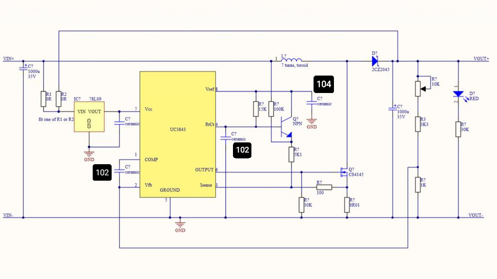

    Mình tìm được sơ đồ của module boost 150W nhưng có vài chỗ không rõ giá trị của linh kiện (mấy con tụ gốm), bác nào biết tính giúp mình cái.
    Điện áp vào, điện áp ra ? Không có những thông số tối thiểu đó thì biết tính bằng gì.
      Nhìn mạch thì bạn phải biết chứ ? Điện áp vào ra tối đa 35V (giá trị trên tụ lọc) và điện áp vào phải hơn 9v (có con ic 7809 ổn áp cho ic dao động). Đây là mạch boost nên đương nhiên là điện áp ra lớn hơn điện áp vào và điện áp ra điều chỉnh được (phần fb có biến trở)

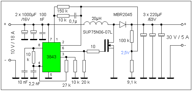

        Mạch loại này trên mạng có nhiều.
