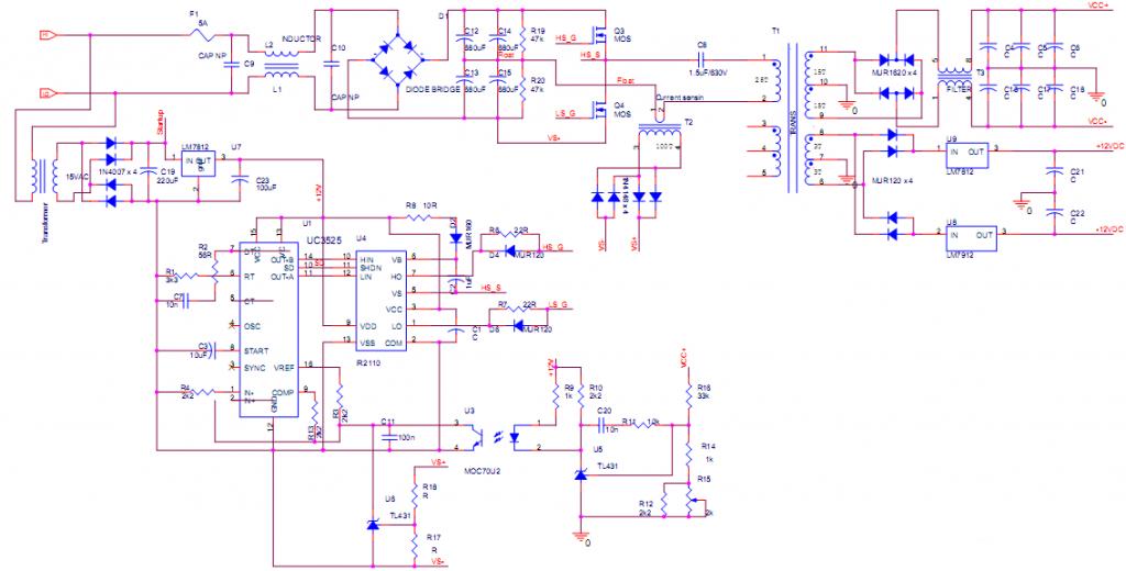

    Em đang tính ráp cái nguồn như File đính kèm ở dưới, trong mạch này thì IC giao động là con SG3525, lái Fet thì có IR2110, hồi tiếp ổn áp với opto và TL431, và có phần bảo vệ quá tải do em tự nghĩ ra dùng TL431 không biết có ổn không nữa.
    Các bác xem qua rồi góp ý giúp em xem cái mạch nguyên lý này có vần đề gì không?! Thanks all!
    PS Mod: Em mới tham gia diễn đàn, mở topic không biết có sai sót gì không nữa, mod bỏ quá cho em! Hì!
    Hi all!
    Hôm nay em vừa update thêm thông số linh kiện cho mạch với lại một số phần còn lại như nguồn cấp phụ chu mạch điều khiển.
    Bác nào có làm qua dạng mạch này rồi thì cho em thêm một số ý kiền, kinh nghiệm nhé!

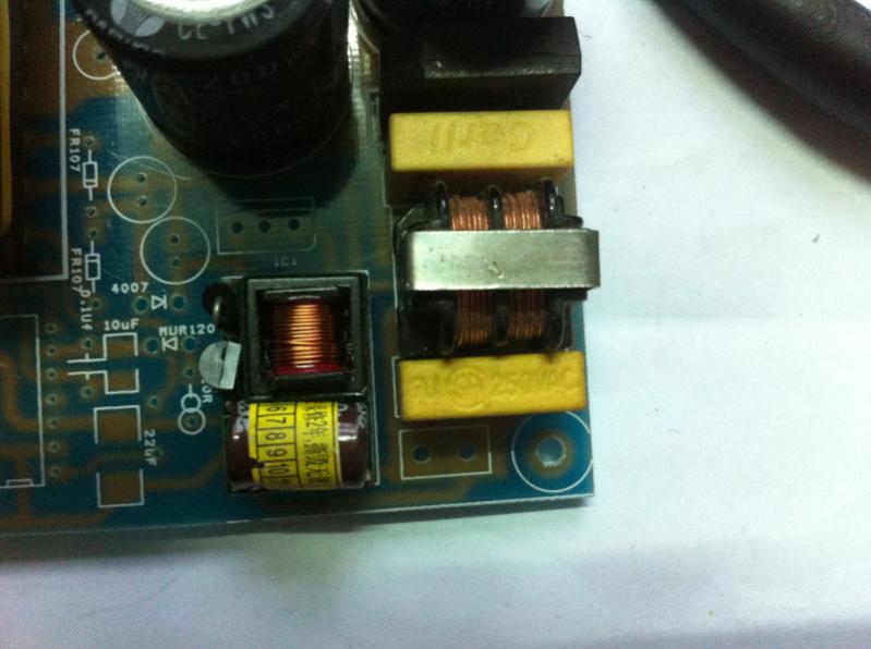

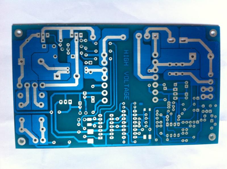

      Em mới lấy về 2 cái mạch in của mạch nguồn xạc acquy mà em đặt cách đây 3 ngày ở Kha Thành về. Mạch này cũng là mạch nửa cầu như nguyên lý em up lên ở trên, cái này là em làm cho công ty em.
      Vì là xạc acquy nên cũng không yêu cầu quá cao về độ "sạch".
      Còn nguồn em đang muốn thực hiện là nguồn cho audio nên chắc yêu cầu sẽ cao hơn.
      Với nguồn xạc acquy thì em có đo dạng sóng rồi, nó "lăn tăn" kinh khủng, với lại nguồn ra vẫn còn xung cao tần nhiều lắm. Em không biết là bọn tây nó làm kiểu gì mà dạng sóng trên cuộn sơ cấp "vuông như cục gạch" còn của em thì...
      Em không làm sao mà giảm bớt được các xung đa hài bậc cao mặc dù đã Sờ Núp Bơ đủ kiểu.
      Dưới đây là cái mạch in mới đặt về, không biết là với mạch sợi thì nó có nhiễu nhiều như trước không nữa!

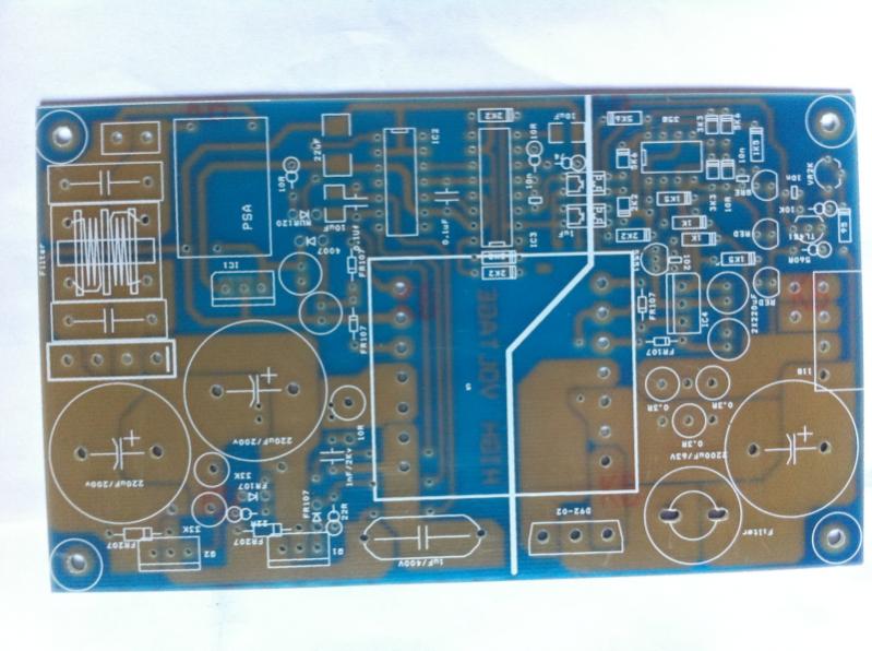

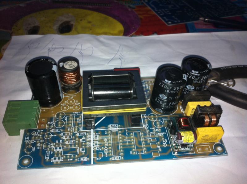

              Vài ngày trước có lấy cái mạch in về, lắp linh kiện test thử từng phần thì thấy có hơi khả qua một tí xíu.
              Tổng quan:
              Mạch nửa cầu sử dụng IC phát xung SG3525, IC driver nửa cầu IR2110, MosFet 23N50, tụ nguồn 1500uF/200V, Diode nắn ngõ ra FFPF30UP20S
              Mạch nguồn xung mình sử dụng biến áp xung ETD49 mua ở Tiên Tâm (Nhật tảo).
              Sơ cấp 25Turn (0.5x7), thứ cấp 15Turnx2 (0.5x9). Và một số cuộn dây phụ.
              Tần số giao động ~66kHZ
              Kết quả:
              Mình chưa gắn phần chỉnh lưu thứ cấp, chỉ kết nối tải vào trực tiếp cuộn dây thứ cấp.
              Tải khoảng 400W dạng sóng nhìn cũng ổn, tản nhiệt mosfet chỉ hơi ấm, biến áp xung hơi ấm.
              Tải khoảng 600w dạng sóng ko đẹp lắm, mosfet bắt đầu ấm hơn nữa (có quạt tản nhiệt 4x4cm, tản nhiệt 5x6x2cm), biến áp cũng đang nóng dần lên.
              Tải khoảng 800W dạng sóng không còn "vuông đầu", tản nhiệt mosfet vẫn còn sờ được, biến áp có vẻ hơi nóng rồi đấy.
              Để thêm khoảng 10 phút với mức tải 800W, ca nước giải nhiệt tải giả bắt đầu sôi -> kiểm tra lại toàn bộ mạch, nhiệt độ mosfet chấp nhận được, tụ điện nguồn chính tầm 45 độ, diode cầu đầu vào bỏng tay (ko có tản nhiệt), biến áp xung tấm 75-80 độ.

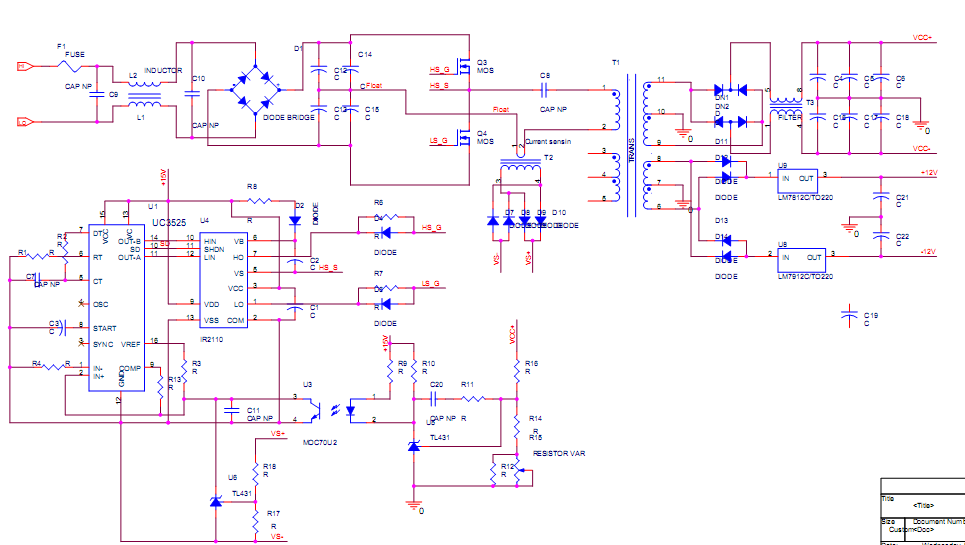

                Hiện tại mình mới lắp phần nắn lọc đầu ra nhưng sao nó chưa hoạt động chính xác.
                Phần ổn áp đầu ra mình làm theo sơ đồ nguyên lý ở dưới, bác nào có làm qua rồi xem thử xem phần ổn áp như thế này thì có vần đề gì ko?
                  Nguyên văn bởi minhmod Xem bài viết
                  Dưới đây là một số hình ảnh về bộ nguồn xung mình đang thực hiện!
                  mạch hồi tiếp như trên chỉ ổn áp vế + còn tr- sẽ không ổn áp .
                    Nguyên văn bởi doanhuy Xem bài viết
                    Lúc đầu mình nghĩ là nó sẽ tự cân bằng vì đây là mạch nắn toàn kỳ.
                    Để mình thử hồi tiếp cả hai vế luôn xem sao.
                      Mình đã chình sửa lại phần hồi tiếp tổng thể cho cả hai vế, hiện tại mạch đã có thể điều chỉnh điện áp từ +/-40V -> +/-75 V và điện áp rất ổn định khi có tải và không tải.

                        cái sơ đồ bạn thiết kế là nguồn ổn dòng chứ ổn áp thì không ok vì chỉ ổn áp được V+ còn v- thì chưa được
                          Hiện tại mình đã thay đổi phần ổn áp theo như sơ đồ bên dưới, mạch đã ổn áp rất tốt nhưng như mình trình bày ở trên là khi chỉnh mạch chạy ở mức điện áp thấp thì biến áp rất nóng.
