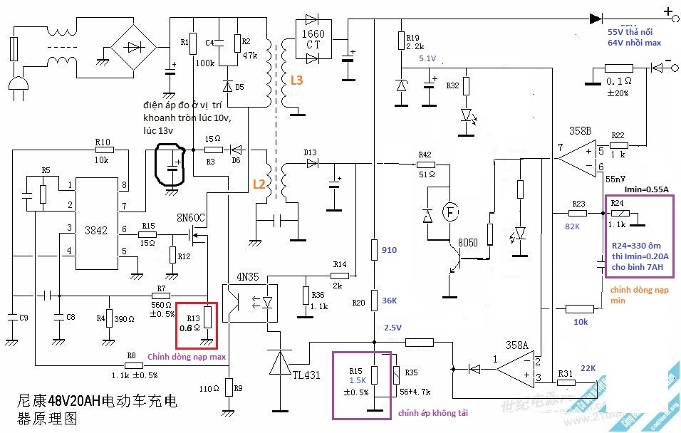

    Mạch dưới đây có lẽ hợp lý và gần giống với mạch của thớt, theo linh kiện thớt đọc được. Thử làm theo xem rồi sạc 36V thử, nếu bị giật lúc tắt lúc mở thì nhất thiết phải tăng số vòng cuộn L2 hoặc giảm số vòng cuộn L3 nhé.
    Thì đã nói nó có chân hồi tiếp để điều chỉnh xung ra, tức điều khiển công suất ra mà. Do mạch chỉ dùng Opam so sánh khống chế dòng min để quyết định sạc thả nổi hay sạc nhồi thôi chứ không có con so sánh nào khống chế dòng nạp max, nên tùy áp accu và công suất của bộ sạc quyết định Imax này. Imax=Po/Vo max ~ Pin max. Vậy cái gì xác định Pin với BAX và các linh kiện? Chính dòng qua sơ cấp BAX, dòng đó là Imax đi qua Rs. Rs nhỏ thì Imax cao và ngược lại. Vậy muốn giảm dòng nạp max phải giảm dòng này, muốn giảm dòng này thì chỉ có cách phải tăng Rs là đúng và đơn giản nhất nếu không muốn thay BAX và fet công suất thấp hơn, mà coi chừng nổ fet, cháy BAX nếu Rs như cũ vì dòng qua nó cao.

          Mình vẽ mạch phân tích thế rồi mà, sợ cái VOM sai chứ nguồn sạc 48V/1.5A ra có 90W sao có thể chạy tới 290W khi chưa can thiệp được chứ??!!
          Tạm thời cứ thế bạn gỡ bớt 2 con R chân S xem có phải còn 4A không rồi tính tiếp.
          Bạn này đọc nhiều mà ko hiểu à? Người ta bảo tăng trị số của R lên chứ có nói R lỗi đâu. Muốn dòng giảm 4 lần thì R phải tăng 4 lần, tức là 0,6*4 = 2,4 ohm (chỉ để lại 1 trở thôi)
          Không phải là em không hiểu, mà là linh kiện em đưa hết về nguyên gốc của mạch 48V rồi mà dòng vẫn out tới gần 8A, không biết có phải cái đồng hồ của em bị loạn hay trong quá trình test mạch lại gây lỗi gì ko nữa...
          Em thử tăng trị số trở thoát mass chân S của Fet lên rồi, thấy dòng đã giảm Ok. Có lẽ biện pháp toàn diện nhất vẫn là can thiệp BAX như bác tungoc và bác dinhthuong80 đã nói, chỉ có như vậy thì mạch mới chạy ổn định được mà thôi

              Thế thì đơn giản rồi còn gì, từ nguồn VOUT sẽ có 1 cầu phân áp đưa áp về chân so sánh (chân 1) của TL431, áp này là 2,5V. Do đó bạn muốn tăng giảm nguồn ra thì tác động vào cầu phân áp này thôi (thay đổi trị số).
              • #52
                Bác dinhthuong80 ơi, em cho nó xuống 40V không tải thì nó chuyển đèn và dừng quạt ở 38V, vậy con trở nào quyết định áp khi no vậy bác?
                • #53
                  Con 1k5 nối chân 1 tl431 đó (và con R nối chân 1 tl431 lên áp cao tạo cầu chia thế). Bạn cắm điện cho chạy không tải, đo áp ra và chỉnh nó.

                    Đèn chuyển trạng thái và quạt dừng không có nghĩa là mạch đã ngắt sạc, bởi vì áp từ con trở shunt báo về chân 5 LM358 thấp hơn chân 6 nên nó vậy thôi, nếu bạn cứ để vậy thì accu sẽ được sạc tiếp và đạt 40V (thật ra nếu mỗi accu đầy điện là 13,8V thì áp tổng phải là 41,4V). Cơ bản sạc này không có chế độ tự ngắt, nó chỉ dựa trên nguyên lý khi accu càng đầy thì dòng càng giảm nên nó sẽ chỉnh cho áp không tải đúng bằng tổng áp của các accu khi đầy.
