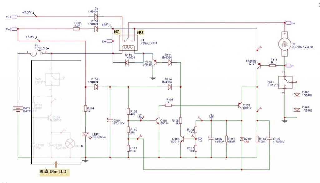

        Nhân tiện có luồng về quạt sạc, mình muốn hỏi các bạn về mạch quạt sạc này: Tóm tắt là điện lưới đượchạ áp, nắn thành 2 nguồn 1 chiều V1+ (nối chạy quạt trực tiếp qua tieesp điểm NC của rơ-le U1) và V2+ (CS bé hơn) để điều khiển Rơ-le và nạp Ắc-quy
        Nguyên lý hoạt động thì đơn giản là khi mất điện lưới (ko có V1+) thì Rơ-le U1 đóng tiếp điểm NO => điện ắc-quy được nối với quạt. Để rơ-le chạy thì Tran Q105 phải dẫn. Vậy cho mình hỏi vai trò của các Tran Q101, Q102, Q103, Q107?

          - Khi có điện lưới thì có luôn V+2, V+2 đi qua D109 và D114 làm cho điện áp ở điểm giữa D111 và D114 không thể sụt quá 7.5V - 2*0.7V = 6.1V, trong khi đó Q105 muốn dẫn thì điện áp điểm giữa đó phải là 6V - 2*0.7 = 4.6V. Vậy khi có điện lưới thì Q105 sẽ bị khoá bởi V+2, D109 và D114 bất kể Q103 có dẫn hay không.
          - Khi mất điện lưới thì mất luôn V+2 nên trạng thái Q105 sẽ phụ thuộc trạng thái Q103, cụ thể Q103 dẫn sẽ tạo dòng Ib cho Q105 thông qua R106. Vậy Q103 dẫn được nhờ đâu? Trước hết ta xét SW1, quạt chỉ quay khi nó có vị trí 1-2 như trên hình, khi đó chân của R116 (nối với SW1) có điện áp cao nhất cũng chỉ 2*1.2V = 2.4V (Vf của 1N5402 max là 1.2V), điện áp đó thấp hơn (chân E Q107 - 0.7V) nên tạo dòng Ib cho Q107 thông qua R116 làm Q107 dẫn. Như vậy Q107 luôn dẫn bất kể là có hay mất điện lưới, miễn là SW1 ở vị trí 1-2 -> chân E Q102 có luôn 6V.
          Khi vừa mất lưới thì C104 vẫn còn phân cực (thông qua R108 hay 106 gì đó nhìn ko rõ) làm cho Q104 dẫn 1 thời gian, khi đó 1 chân R109 vẫn được nối xuống GND nên vẫn phân cực cho Q102 dẫn làm cho (B) cũng có 6V và Q103 được phân cực thông qua R113 -> Q103 dẫn -> Q105 dẫn -> relay được đóng sang NO. Lúc này dù C104 phóng hết điện thì Q101 vẫn tiếp tục được phân cực thông qua DZ101 và R110 nên các trans vẫn tiếp tục giữ nguyên trạng thái giúp relay không bị nhảy.
