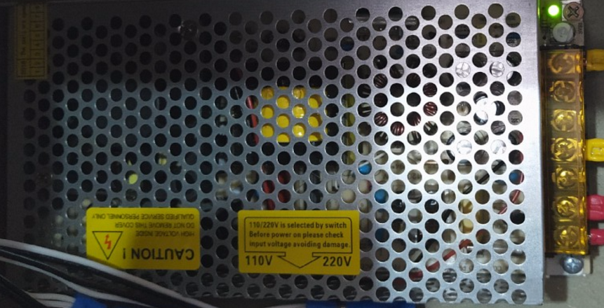

    Hi các bác, tình hình là mình muốn tìm bộ nguồn 12V-15A hoặc 12V-30A ổn định, dùng cấp nguồn cho dải đèn led quảng cáo. Hiện tại đang sử dụng nguồn tổ ong như hình nhưng tỷ lệ hư hỏng quá cao.
    Tìm mua đám nguồn dùng cho công nghiệp của bên Delta, Meanwell ... gì đó. Giá cao hơn, độ tin cậy cũng hơn, độ bền thì khỏi nói. Rủng rỉnh hơn chút nữa thì chơi với hàng Omron, Keyence, Siemens ...
      Quấn cái biến áp 12v. 500va rồi kiếm vài con đi ốt với tụ lọc nguồn... cho nhanh
        Riêng Meanwell, nhiều loại có chất lượng không cao, điện xuống 180V thì sau đó điện lên phải tắt bật lại mới chạy tiếp. Mấy cái còn lại OK.
              Nguồn tổ ong do nhiều nơi sản xuất, chất lượng cũng khác nhau. Nếu vẫn muốn dùng nó thì:
              - Chọn nguồn tốt.
              - Không dùng hết 100% công suất.
              - Cách lý ảnh hưởng môi trường(mưa, ẩm..).
              - Chọn loại giải nhiệt không dùng quạt, vì có thể không để trong phòng mà.
              - Bảo vệ chập mạch

                Tư vấn thế này là chuẩn rồi. Không chỉ áp dụng cho nguồn tổ ong mà còn hàng điện tử nhập tàu nói chung.
                Tuy nhiên nếu không phải người biết nghề thì xem để phân biệt thế nào là nguồn tốt cũng hơi ... quá sức.

                  Quá sức thật bác ạ, e k phải là nhà thầu cung cấp mà là bên sử dụng nên khó tư vấn cho bên kia, hiện tại bộ nguồn này dùng cho 2 đoạn led: 1 dây led dài 3.6m và 1 đoạn 0.7m.
                  Các bác có phương án thay thế loại khác chỉ giúp e với ạ, e tim hiểu thì thấy bộ nguồn như cục sạc laptop nhưng dòng điện 12-15A thì sao nhỉ

                    Bác đề xuất giúp e phương án nào là best nhất được không, không nhất thiết phải là tổ ong, chỉ cần thiết bị cấp nguồn ra nuôi sống đàn LED là được.
                    vật dụng chủ yếu trong môi trường trong nhà, shop bán hàng . Nếu có thể bác inbox e sdt e hỏi chút nhé. cảm ơn bác
                      Tìm ông nào xả hàng cục nguồn máy chơi game Xbox/Playstation ấy. Vẫn là "hàng hiệu" giá cũng vừa phải.
