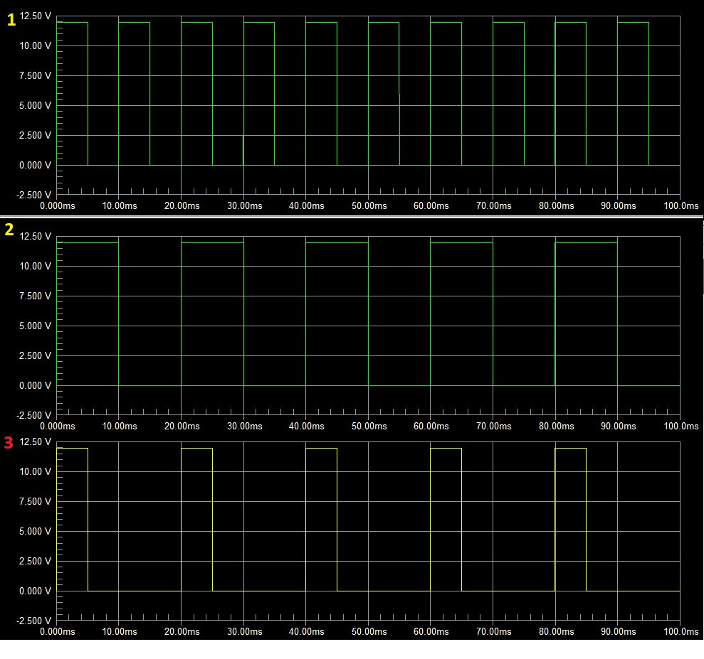

              Click image for larger version  Name:	pwm.jpg Views:	0 Size:	178.5 KB ID:	1716308
              Vụ xung khiển này, mình vẫn chưa rõ về lí do nóng mos do D thấp lắm.
              Ví dụ như 3 xung hình trên, rõ ràng thực tế là xung 1 và 2 dù tần số là 1f hay 2f thì mos vẫn khá mát còn xung 3 cùng tần số với xung 2 thì mos rất nóng mặc dù dòng qua mos chỉ nhỏ bằng một nửa!
              Nếu so xung 2 và 3: xét về sự quá độ từ thấp lên cao, cao xuống thấp và cả thời gian chuyển, tức độ dốc xung thì như nhau. Lẽ ra mos ở xung 3 phải mát hơn vì thời gian nghỉ nhiều hơn mới đúng!
              Nếu so xung 1 và 3: thì dường như là mos xung 3 dẫn 1 chu kì lại nghỉ 1 chu kì trong khi mos xung 1 dẫn cả 2 chu kì liên tục, lẽ ra mos 1 phải nóng hơn!
              Bạn nào lí giải thông não giúp mình với....

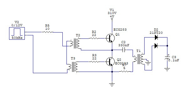

              // à, mạch nửa cầu H thế này có tên là gì nhỉ?
              Click image for larger version  Name:	Untitled.jpg Views:	0 Size:	28.4 KB ID:	1716332
                Cách tình của bạn trthnguyen không chính xác. Tôi chỉ phỏng đoán bạn đang dùng mach Half Bridge dựa trên công suất tãi 480W. Tôi cho chạy mỏ phổng mạch HB, 50KHz, 24V 20A, 310Vdc. Dùng IRF540 77mohm. Rdds 77mohm cũng tương đối như Rds của bạn đang xài vì Rds on sẽ tăng lên rất nhiều khi nóng. Mô phổng cho công suất hao của FET là 6.9W. Cách tính được chia làm 3 phần.
                1) IRMS *2 * 0.077 = 3.27A^2*0.077=0.83W.
                Phần 2 và 3 là do sự chuyển xung của FET.
                2) (Ipeak*Vds*Trise/T)/6 = [(40A*155V*100ns)/20us]/6= 5.17W
                3) (Ipeak*Vds*Trise/T)/6 = [(5.6A*155V*100ns)/20us]/6= 0.72W
                P FET = 0.83W+5.17W+0.72W = 6.7W
                Tính toán gần tương đương với giá trị mô phỏng. Nên nhớ dòng qua FET không phải là lấy 1.8A/2 = 0.9A mà là dòng đỉnh RMS qua FET ( 0.9A / 0.3 chu kỳ). Trên thực tế có thể thay đổi chút đỉnh tuỳ thuộc vào tần số chạy và độ cảm rò của biến áp và các linh kiện

                    Dòng qua FET là dạng hình thang xung, để đơn giản hoá thì mình chỉ dùng cách tính hình xung vuông. Tôi xin chỉnh lại cách tính dòng RMS qua FET :
                    Idc = 1.8A
                    D = 0.3
                    I đỉnh= 1.8A / 0.3 = 6A
                    I RMS = I đỉnh* Căn(D) = 6A * Căn(0.3) = 3.286A RMS
