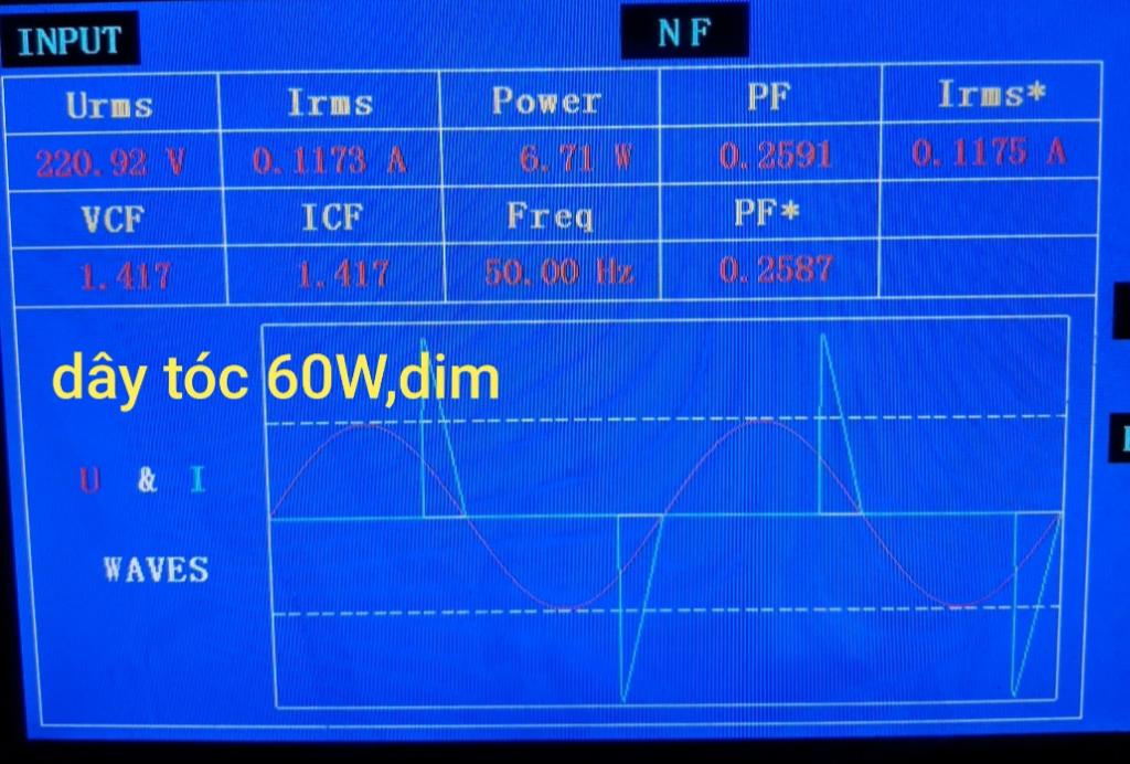

    Trường hợp dùng dimmer cũng vậy. Trong khi U vào là sin mà I ra lại chỉ có một phần của đường sin đó, vẫn mất đi sự đồng pha ở khoảng triac ngưng dẫn, tổng hợp lại là lệch pha.
    Nếu bạn lấy áp sau triac làm áp vào cấp cho tải thuần trở thì đương nhiên U và I lúc đó cùng pha, Pf=1.

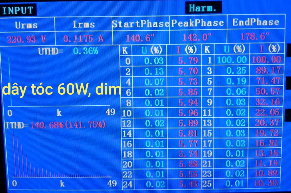

    Nếu áp cấp là sóng tam giác, xung vuông giả sin hay bất kì thì với tải thuần trở vẫn cùng pha và Pf là 1, đâu phải do sóng hài?
    Bạn cần hình ảnh/dạng sóng chứng minh không, tôi sẽ cung cấp?

        Giả sử dùng fet đóng ngắt tải sao cho xung dòng nằm đúng ngay chính giữa đỉnh sin, thì HSCS vẫn nhỏ. Vì nguyên nhân là do sóng hài, không phải do lệch pha.

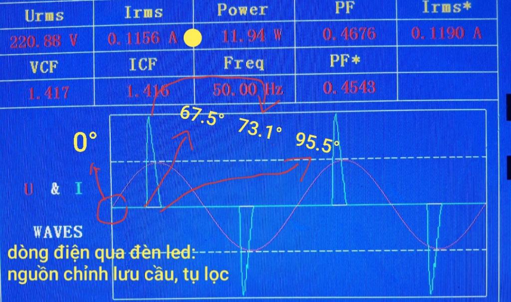

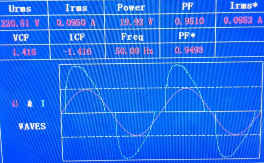

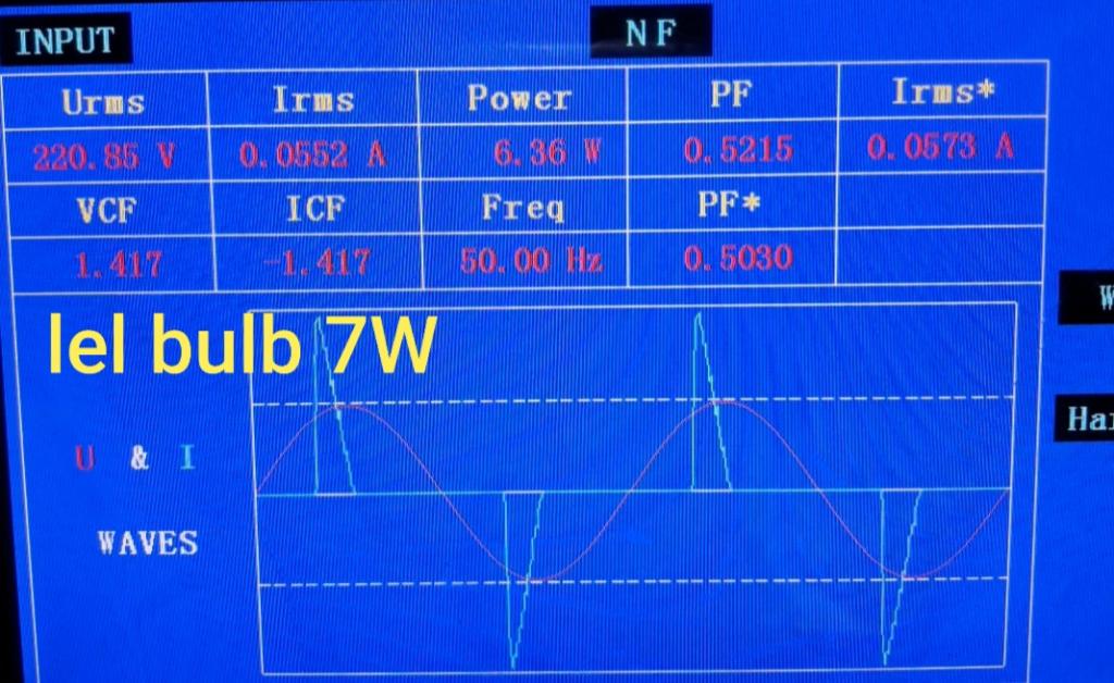

        Các bạn thử xem kĩ những kết quả/hình test sau sẽ hiểu rõ hơn về "lệch pha" và tin tưởng Pf do đâu nhé:

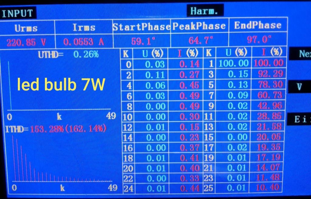

          Ở hình 1: pha ban đầu của I rất gần 0 độ-pha đầu của U, pha cuối cũng vậy. Dù pha đỉnh có vẻ lệch nhiều nhưng khi ta "fit" đường I bằng một hàm sin thì khi ấy đường fit sẽ rất gần trùng với đường sin của U, tích phân hay tổng hợp lại gì đấy thì kết quả là "tổng góc lệch pha giữa U và I" là nhỏ, PF lớn.

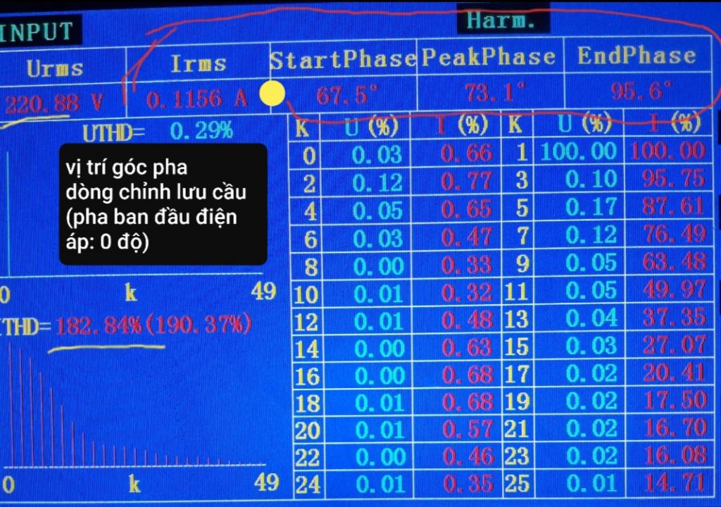

          Tương tự cho dòng điện I qua mạch cầu D ở hình 2 chúng ta sẽ có kết quả là góc lệch pha U-I khá lớn, Pf khá nhỏ.

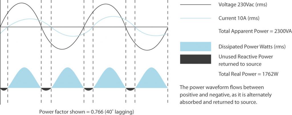

            “Pha” là một giai đoạn của một tiến trình. Thí dụ trong tiến trình đun nóng 1 cục nước đá, nước trải qua các pha: pha rắn, pha lỏng, pha khí (hơi).
            Điện thì có pha (bán kỳ) âm, pha dương. Chỗ dòng và áp ngược dấu nhau (phần tô đen trong đồ thị) gọi là lệch pha.
              Tóm lại, dù có mô tả hay nói thế nào thì mình vẫn tin tưởng vào lí thuyết tring sgk, hscs cosohi-Pf vẫn do lệch pha U-I.
              Hình 1: do rộng và thấp (tròn trịa) nên ít sóng hài.
              Hình 2: do xung hẹp và cao (gai góc) nhiều sóng hài nên pf nhỏ.

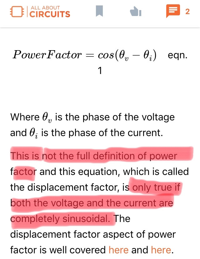

                  Bạn xem định nghĩa đầy đủ của PF ở đây:
                  https://www.allaboutcircuits.com/tec...power-systems/
                  Tạm dịch chỗ bôi đỏ: hscs=cos(phi) là định nghĩa chưa đầy đủ. Nó chỉ đúng khi dòng và áp hình sin.

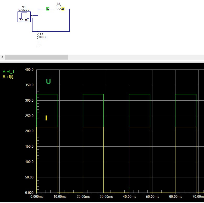

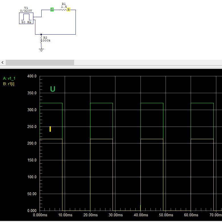

                    Nếu không phải như thế, thì bạn thử suy luận theo những gì ở bài trên ( Pf không do lệch pha mà do méo hài) xem cosphi ở hình dưới sẽ là bao nhiêu nhé (THD xung vuông này khoảng 100%-160%, mình không nhớ rõ):
                    PS: theo mình thì U/I cùng pha, PF~1, còn theo bạn?

                              Ở trường hợp Led: Dòng cơ bản gần trùng pha với áp nên cho ra P lớn. Dòng hài có P=0. Tính chung lại thì P tổng vừa phải -> PF vừa phải.
                              Trường hợp dimmer: dòng cơ bản lẹch pha so với U nên P nhỏ, P hài =0 nên Công suất tổng cộng nhỏ, PF nhỏ.

                                ■Nhìn kq test, mình thấy như sau:
                                ▪︎Với Led: pha ban đầu, pha đỉnh của I gần với pha U hơn so với dimmer, chỉ có pha cuối lệch nhiều
                                ▪︎Với dimmer: pha đầu, pha đỉnh I đều rất xa/lệch rất nhiều với U, chỉ có đoạn từ pha đỉnh tới pha cuối là trùng pha, nhưng khoảng thời gian trùng pha này rất bé trong bán kì dương của đường sin U.

                                •Với Led: trong bán kì dương, khi U tăng I có tăng, I đạt trị đỉnh sớm hơn U một chút thôi (tính dung kháng, I sớm pha hơn U, 64.7° so với 90°), và khi U giảm về 0 thì I cũng giảm về 0 trong "thời gian 7°" (90° U đạt đỉnh thì từ 90° tới 97°-pha cuối I-là U đang giảm.
                                •Với dimmer: trong khoảng thời gian từ 0 đến 180°(10ms): U tăng, rồi đạt đỉnh, xong U giảm mãi tới lúc 140.6° thì I mới từ 0 lập tức... lên đỉnh! Chỉ trong khoảng thời gian rất ngắn ngủi từ 142 đến 178.6° nó mới trùng/đồng/cùng pha với U.
                                • Như vậy xét tổng thể trong thời gian nửa chu kì sin điện áp, nếu chúng ta nhờ các nhà toán học dùng tích phân để tính tổng liên tục của sự lệch pha sẽ được kết quả là dòng qua Led ít lệch pha hơn (đồng pha trong 39.9°/180°) so với dòng qua bóng dây tóc rồi qua dimmer (đồng pha 38.0°/180°)
