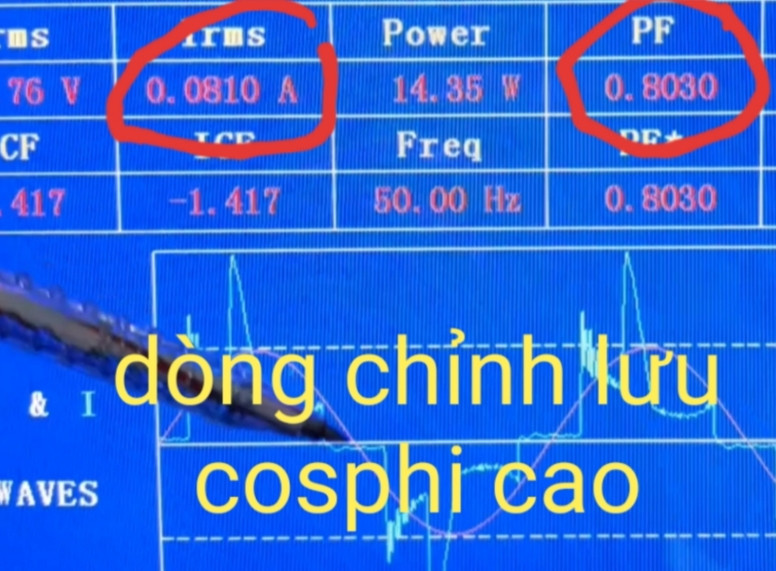

    Thí dụ dòng điện như màu xanh, pha đầu trùng, pha giữa trùng, pha cuối trùng thì PF có = 1 không?
        OK, cái này Pf sẽ ~1, chính là trường hợp như mạch chỉnh lưu cosphi cao với 7 diode ở gần đầu thớt đó bạn, bài #10.

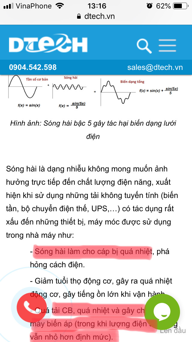

          Dòng điện này có hài bậc 5, PF không thể bằng 1. (Quá tải cáp, CB, biến áp trong khi lượng điện tiêu thụ vẫn trong định mức). PF thấp chỉ có thể giải thích bằng công thức tính hscs theo THD, không thể giải thích theo lệch pha vì sóng hoàn toàn đối xứng, không lệch.

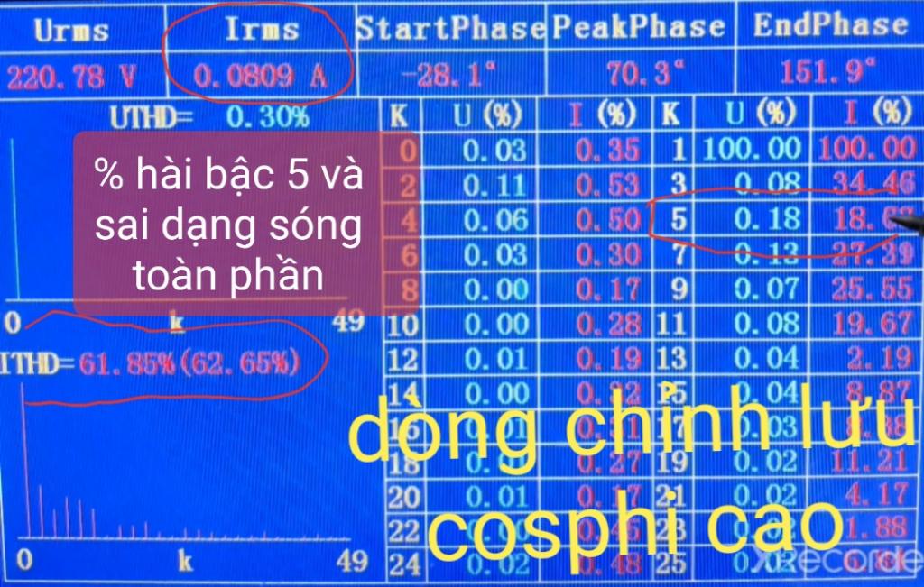

            Cái này trừ khi bị lệch pha nhiều thôi bạn, chứ nếu đồ thị U-I đúng như hình thì mình dám chắc cosphi từ 0.8 trở lên.
            Không thể chỉ nói [vì có hài bậc 5 mà Pf không thể "bằng 1" được] (là ~1, kẻo có bạn hiểu nhầm và bắt bẻ!). Bởi vì khi một sóng đã không 100% là hình sin thì nó sẽ có vô số hài bậc cao từ 2 đến vô cùng hay đến một số nào đó, và tùy biên độ của hài đó nữa.
            Đơn cử như dòng chỉnh lưu cosphi cao, THD thông thường quanh 20%, thì theo máy phân tích này hài bậc 5 biên độ chắc khoảng 20% biên độ cơ bản 50hz (k nhớ, để xem lại) nhưng Pf vẫn đạt từ 0.8
                    Đơn cử như dòng chỉnh lưu cosphi cao, THD thông thường quanh 20%, thì theo máy phân tích này hài bậc 5 biên độ chắc khoảng 20% biên độ cơ bản 50hz (k nhớ, để xem lại) nhưng Pf vẫn đạt từ 0.8":
                    Mời các bạn xem và cùng phân tích kết quả thử nghiệm để hiểu rõ hơn về "lệch pha" và "nhiễu hài THD":
                    https://youtu.be/oqZ6FbW4ADc

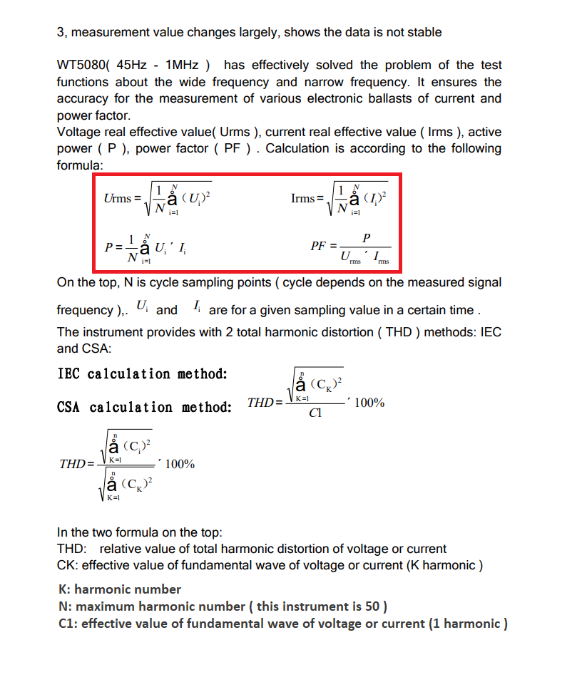

                        Người ta gọi sóng không sin là méo, và đưa ra được công thức tính hscs.
                        Bạn thì gọi là lệch pha, vậy góc lệch xác định như thế nào?

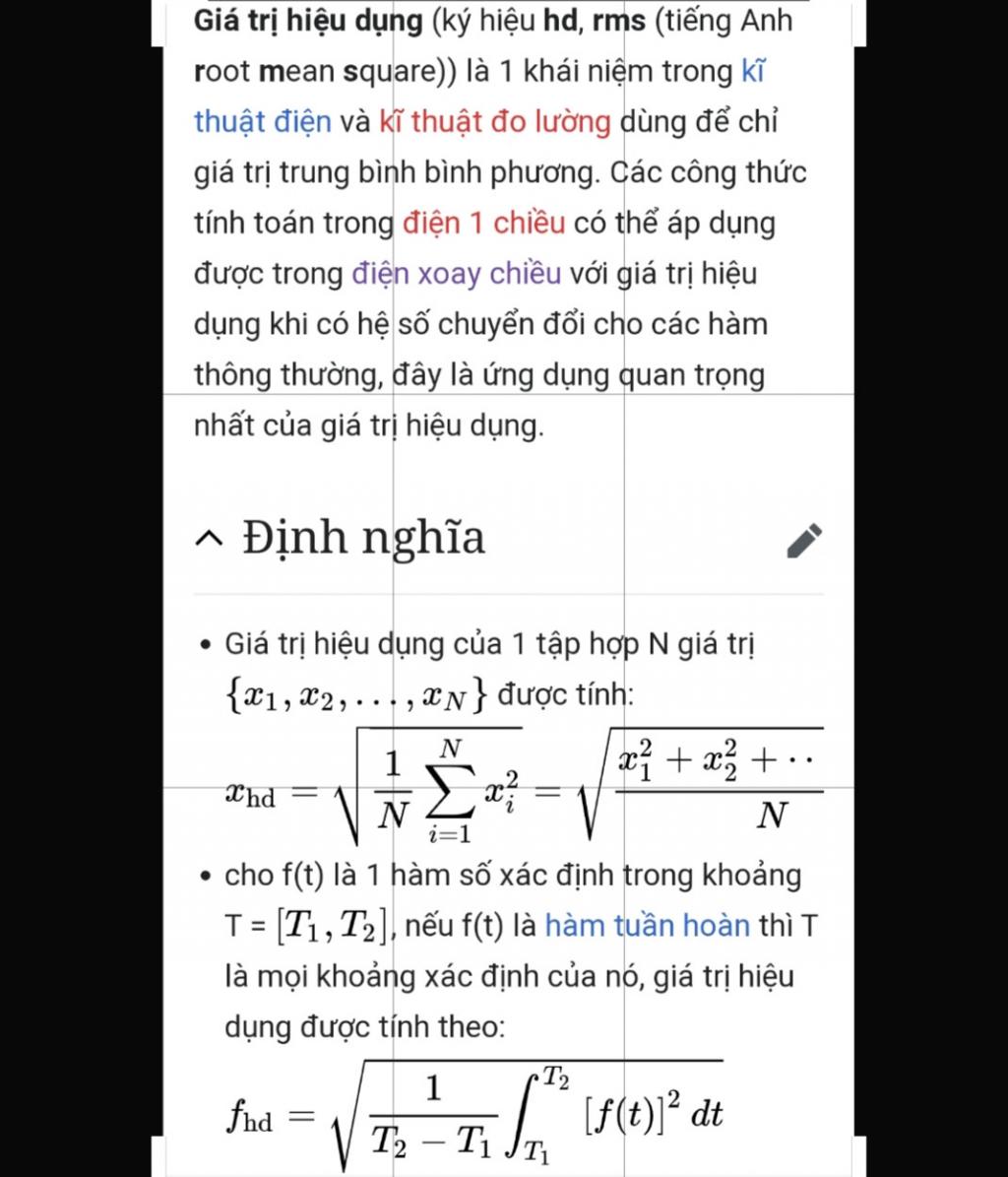

                          Có lẽ, để dễ hiểu hơn thì mời bạn xem công thức về trị hiệu dụng(rms) mà mình được biết khi học môn điện tử cơ bản sau, và Pf = cos(phi) = Prms/Urms/Irms, với 'phi' được gọi là góc lệnh pha giữa U và I [U(t) và I(t)].

                            Công thức này vừa thiếu vừa sai. Bạn đọc kỹ lại link trong #23 có ghi:
                            PF=P.trung_bình/Urms/Ims=Cos(phi)x[Méohài]

                                Chỉ có U, I mới có rms. Công suất không có rms.
