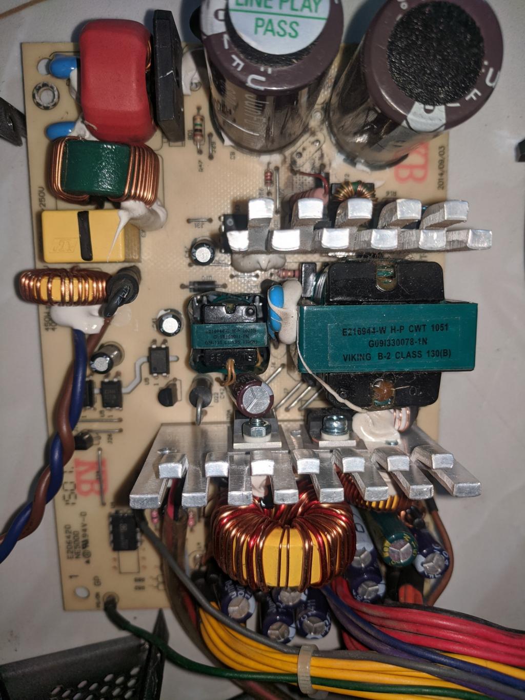

    Mới tối qua nó còn chạy rầm rầm, tối nay mở thì nó im ru, đã kiểm tra dây nguồn vào và dây nguồn trong nguồn thì không bị đứt. Kích bằng cách chập xanh lá và đen thì nó cũng không lên, các bác giúp mình sửa với, vì là cái nguồn kỷ niệm nên không muốn vứt, 1 phần do dịch covid quét dữ quá nên sạch ví rồi, cảm ơn các bác.
    Rất sẽ chia nỗi khó khăn của Bạn. Bạn kiểm tra cấu chì thử xem có bị đứt không?
      Cầu chì bình thường, kiểm tra đường dây màu tím thì có 5V, đang nghi con viper22 có vấn đề, kiểm tra con Viper22 ntn nhỉ?
        đo chân số 4 VDD Viper22 coi có điện áp khoảng 12V không
