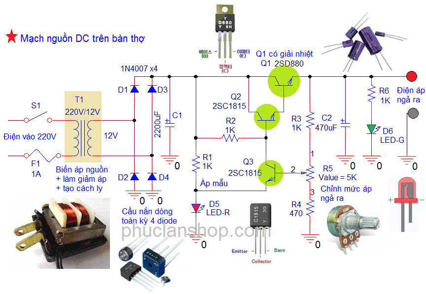

    Cho mình hỏi mạch nguồn này chịu được dỏng 3a ko.! và điện áp ra có 0-12v không. Mình làm mạch nguồn dùng D718 nhưng điện áp ra 4- 15v !HIX.

    Cho mình hỏi thêm la con D880 trong thư viện layout lấy chỗ nào vậy!

    bạn gỡ R3 ra rồi short lại xem điện áp có giảm đi không?

      Để có dòng ra được 3A thì biến áp phải có tiết diện lõi >=8cm2, dây thứ cấp >=0,5mm2, Diode phải chịu được dòng >=3A và có giải nhiệt, 4 con 1N 4007 chắc là không chịu được đâu mà sử dụng 1 trong 2 diode như trong ảnh là được. Để điện áp ra từ 0V thì lúc điều chỉnh VR hết tầm mà vẫn còn cao thì bạn cần tăng trị số của VR này lên 10K hoặc hơn thế và bạn phải mắc thêm 1 diode sau cực E của Q1 thì điện áp ra mới về không được. Chúc thành công.

        Diode gi vay ban!! Diode 1N 4007 duoc khong
