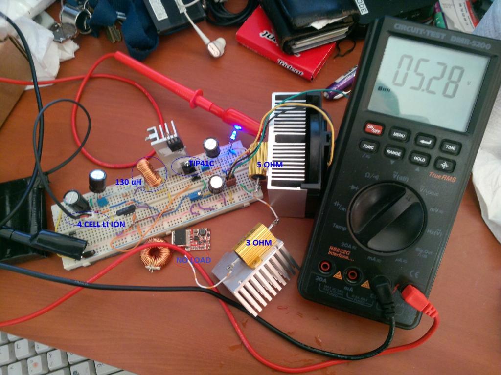

[MENTION=237165]kimman3[/MENTION]: tôi có ráp thử mạch trong sơ đồ (xem hình) dùng con mc34063.
Có vài nhận xét thế này:
1.
- nguồn vào là 4 cục 18650 li ion gắn song song, mỗi cục là 2.5Ah, có áp trong khoảng 3.6V đến 4.2V (sạc đầy).
khi không có tải thì đầu ra (vout) trong khoảng 5.28V (lúc này có quạt dùng 5v khoảng 100mA). (18650=hình khối, đường kính 18mm x chiều dài 65mm).

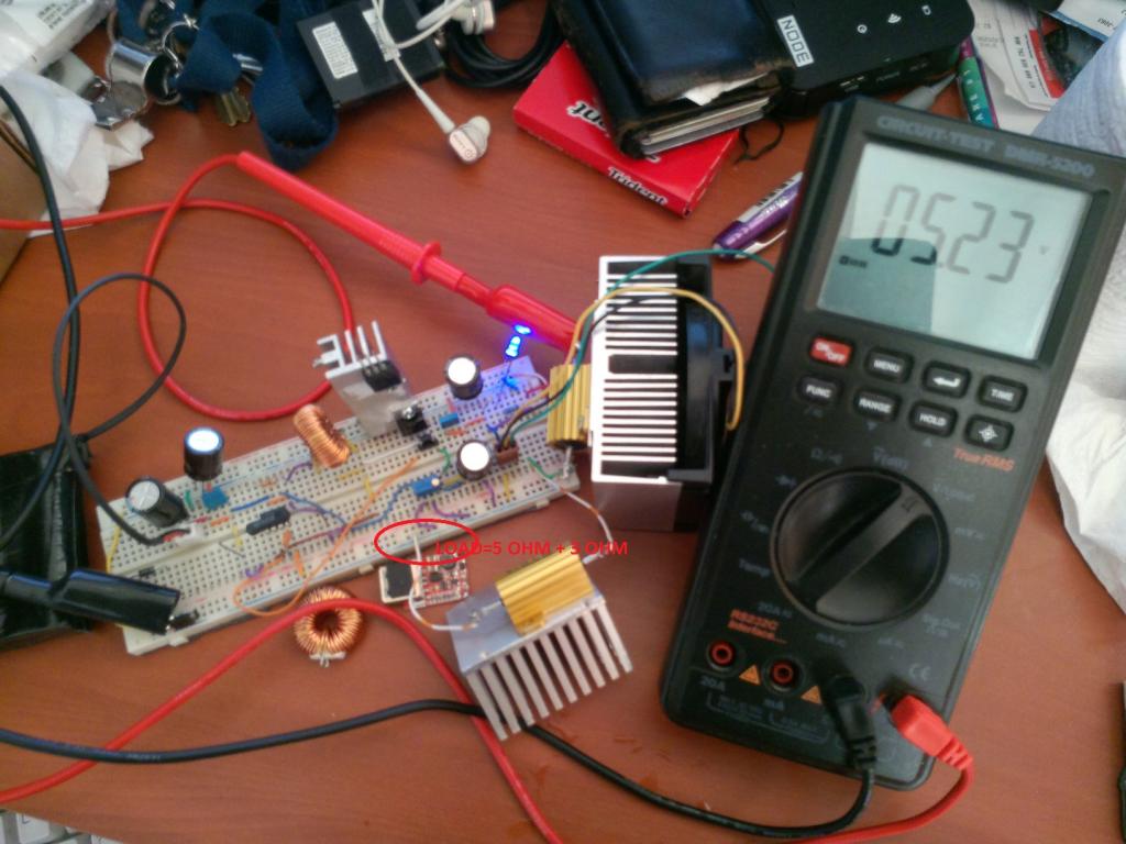

- khi có tải (trở 8 ôm=5 ôm + 3 ôm gắn nối tiếp), áp ra là 5.20V, tính dòng khoảng 0.625A (625mA).... con tip41c hơi âm ấm. Trong hình tôi phải dùng quạt để giải nhiệt cho tải (không liên quan gì tới mạch đang ráp, quạt dùng 5v khoảng 100mA).
2. Nếu gắn tải là trở 5 ôm thì áp sụt xuống 4.80V (dòng khoảng 0.96A hoặc 960mA)...
3. Tôi chỉ ráp trên breadboard nên có thể mạch chạy không đủ dòng hoặc pin không cấp đủ dòng có thể vì sợi dây nhỏ (22GWA).
4. Nếu có "thời gian" làm pcb để xem mạch "thật" có bị sục áp hay không khi dòng >1A

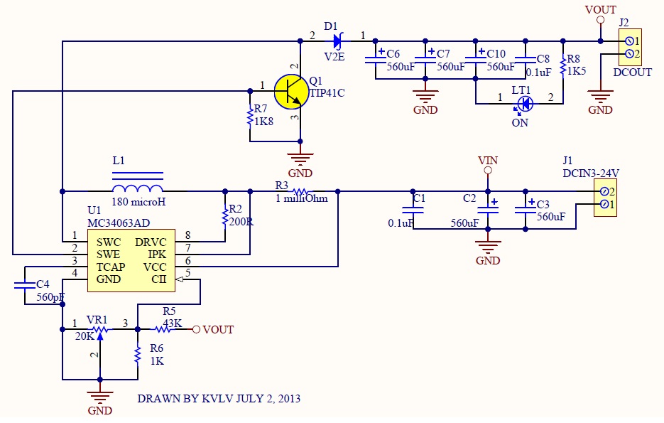

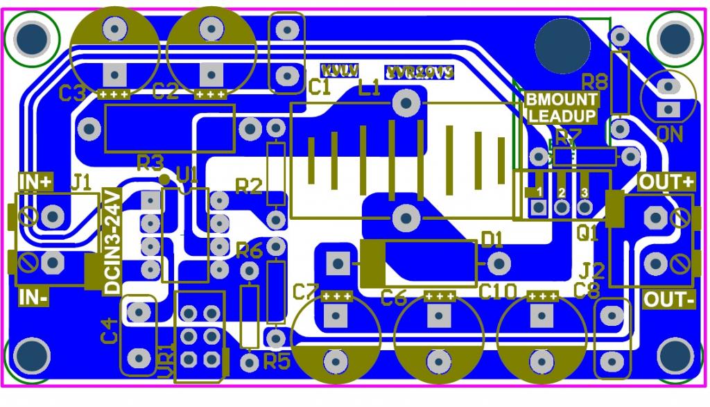

5. Tôi có "share" sơ đồ + pcb layout trên AD.

cuộn cảm là 130uH, toroid, id=9mm, od=22mm, H=7.5mm, dây 1mm, quấn 50 vòng.
tôi có thử thay cuộn cảm 200uH, 700uH, áp giảm <4V nếu có trở 5 ôm
diode d1, tôi có thử 2A, 5A, dòng ra nếu có tải 5 ôm, áp vẫn giảm xuống 4.30-4.0V
trên sơ đồ nếu dùng vr1 thì không dùng r6 (hoặc ngược lại phải tính trở r5, r6 sao áp ra ở vout=5v, xem datasheet).
