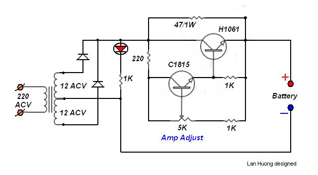

cảm ơn các bác nhiều.cái ampe kế 1 chiều thì nhất định em sẽ mua,nhưng vấn đề là em không biết làm mạch hạn dòng như thế nào.em gà về điện tử lắm,các bác mách giúp cho em,càng đơn giản dễ lắp càng tốt,vì trình điện tử của em chỉ lắp nổi cái mạch nháy đa hài,mạch tời tối đền sáng...k phức tạp lắm thôi ạ
ko cần tới mạch hạn dòng làm j cả .trên nguồn tô ong nào no cúng có 1 con biên trờ điều chỉnh điện áp từ 9=>15v để kiểm soát dòng nạp ác quy thì bạn điều chỉnh con trở này.chú ý khi mới bắt đấu nạp thì chỉ đc đe điên áp ra khoang 12,5v thồi chứ đừng có để 15v nhéNguyên văn bởi yidage Xem bài viếtcảm ơn các bác nhiều.cái ampe kế 1 chiều thì nhất định em sẽ mua,nhưng vấn đề là em không biết làm mạch hạn dòng như thế nào.em gà về điện tử lắm,các bác mách giúp cho em,càng đơn giản dễ lắp càng tốt,vì trình điện tử của em chỉ lắp nổi cái mạch nháy đa hài,mạch tời tối đền sáng...k phức tạp lắm thôi ạ

Đúng như vậy ! Không phải vô cớ mà ở cái laptop với cục pin nạp đầy là 4.2vX3 = 12.6v mà người ta phải thiết kế cái adapter lên đến 19v lận !!!Nguyên văn bởi Odette Xem bài viếtNếu nguồn xung của bác là nguồn xịn thật sự có xuất xứ từ hạng Singapore ->USA thì mọi thứ OK, còn nếu cộp mác China thì chạy 80% tải định mức thì có rất nhiều trò hay ho xảy ra, nếu ko phải mò hàng bãi cầu may thì với 700K -> 1 chai đừng mong mót được nguồn tốt giá rẻ. Còn nữa nguồn tổ ong 12V cố định thì nạp acquy 12V = cái niềm tin nào mà bác nói ầm ầm bác chứng thực em xem, trừ phi có có VR chỉ áp lên tầm gần 14V thì em tin (cũng chưa chắc tin vì có thằng bạn làm nghề nạp acquy containner loại trên trăm A nó nói 17V 20A nạp là đẹp nhất chứ ko phải như loại bình chục A dế chỉ 14V là vô).
Nguyên lí chung " Nước chảy chỗ trũng " . Muốn có dòng "chảy "từ nguồn vào ắc quy thì điện thế của nguồn phải cao hơn điện thế của ắc quy . Ắc quy chì loại 12 V "mới và tốt" thì khi nạp đầy điện trên nó là 14,4 V ( khi dùng thì nó sẽ nhanh chóng tụt xuống còn 12V ) . Vậy bạn sẽ biết phải dùng nguồn thế nào để nạp được.........
nguôn tổ ong nào cũng có biến trở diều chỉnh điện áp từ 9=>15v mà nạp ác quy ngonNguyên văn bởi Odette Xem bài viếtNếu nguồn xung của bác là nguồn xịn thật sự có xuất xứ từ hạng Singapore ->USA thì mọi thứ OK, còn nếu cộp mác China thì chạy 80% tải định mức thì có rất nhiều trò hay ho xảy ra, nếu ko phải mò hàng bãi cầu may thì với 700K -> 1 chai đừng mong mót được nguồn tốt giá rẻ. Còn nữa nguồn tổ ong 12V cố định thì nạp acquy 12V = cái niềm tin nào mà bác nói ầm ầm bác chứng thực em xem, trừ phi có có VR chỉ áp lên tầm gần 14V thì em tin (cũng chưa chắc tin vì có thằng bạn làm nghề nạp acquy containner loại trên trăm A nó nói 17V 20A nạp là đẹp nhất chứ ko phải như loại bình chục A dế chỉ 14V là vô).
Cái mầu đỏ đó thì chỉ có ở các bộ xạc " chuyên nghiệp " .Còn muốn có nó thì nhờ các "Pro" thiết kế....Không khó nhưng hơi phức tạp ,làm tăng giá thành...Nguyên văn bởi thwcs Xem bài viếtTận dụng làm sạc thì được nhưng đòi hỏi sạc kiểu 3 giai đoạn thì hơi khó. Nguồn tổ ong cũng tương tự như nguồn sạc dùng biến áp thường thôi.
đặc biệt là bạn chủ thớt không muốn tiêu thêm tiền... vì không đủ tiền mua sữa cho con.Nguyên văn bởi thetung Xem bài viếtCái mầu đỏ đó thì chỉ có ở các bộ xạc " chuyên nghiệp " .Còn muốn có nó thì nhờ các "Pro" thiết kế....Không khó nhưng hơi phức tạp ,làm tăng giá thành...
Tôi nghĩ giải pháp "tạm" cho chủ thớt ngay bây giờ là dùng tua vít chỉnh 1 biến trở bên trong nguồn tổ ong cho có áp ra vào khoảng 14V để sạc. (13,8V là gí trị lý tưởng). (hy vọng là chỉnh đúng biến trở....

)[/thật rất cảm ơn các bác đã quan tâm.tóm lại là em có thể dùng nguồn tổ ong 33A để nạp acquy 100Ah sau khi chỉnh biến trở sao cho áp DC là 13,8-14V.nhưng em còn có thắc mắc nữa là như ở trang trước có bác tham gia nói rằng nên lắp mạch hạn dòng để chống lại việc ban đầu acquy sạc dòng quá lớn.vậy đầu ra của nguồn tổ ong em có thể mắc thêm cái mạch này của Lan hương được không?em thấy nó dễ làm với tầm sức em ạ,vì nó khá đơn giản.
[QUOTE=yidage;745366]với bình ac quy 100Ah thì nếu chưa có điều kiện để làm bộ xạc hoàn hảo thì bây giờ tạm thời chỉnh cho nó có nguồn ra đến 14v0, sau đó dùng một dây kim loại bằng thép, như là lấy lò xo của rơ le con cóc nồi cơm điện làm dây điện trở , quấn tròn như lò xo cho gọn , dây này có điện trở khoảng 0,7ohm/50w , rồi nối nó vào cọc + nguồn đầu kia nối vào dây ra bình, còn dây âm nối trực tiếp vào bình hoặc qua đồng hồ A nếu có, khi nối vào xạc thì dây điện trở này sẽ nóng đỏ lên lúc mới nạp , sau đó sẽ giảm dần khi dòng nạp nhỏ lại , khoảng 7-10 giờ là đầy bình . chỗ đầu nối của dây điện trở này phải dùng ốc vít siết chặt lại với dây dẫn và kê cao lên khỏi làm cháy các vật khác , đây là dây hạn dòng nạp cho ac quy , tránh quá tải cho nguồn khi bình cạn điện .Nguyên văn bởi KVLV Xem bài viếtđặc biệt là bạn chủ thớt không muốn tiêu thêm tiền... vì không đủ tiền mua sữa cho con.
)[/thật rất cảm ơn các bác đã quan tâm.tóm lại là em có thể dùng nguồn tổ ong 33A để nạp acquy 100Ah sau khi chỉnh biến trở sao cho áp DC là 13,8-14V.nhưng em còn có thắc mắc nữa là như ở trang trước có bác tham gia nói rằng nên lắp mạch hạn dòng để chống lại việc ban đầu acquy sạc dòng quá lớn.vậy đầu ra của nguồn tổ ong em có thể mắc thêm cái mạch này của Lan hương được không?em thấy nó dễ làm với tầm sức em ạ,vì nó khá đơn giản[ATTACH=CONFIG]69469[/ATTACH].
