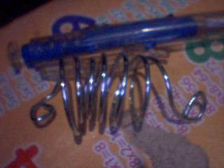

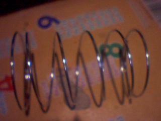

có thể có bác hiểu sai cái dây điện trở này , nó không phải dây maiso bếp , mà chỉ là cái lò xo to như hình chụp dưới đây , và cái nhỏ là đã được quấn lại cho gọn có 2 lỗ để bắt ốc vào dây .Nguyên văn bởi yidage Xem bài viếtcác điện trở nồi cơm điện đều chạy 220v hoặc 100v mà,sao lắp được .chắc phải quấn trên lõi phíp hoặc lõi sứ chứ
