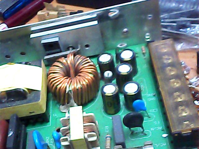

nguồn tổ ong có nạp được acquy?
ở đầu ra của nguồn xung nó đã có 1 cuộn dây quấn quanh lõi ferit xuyến rồiNguyên văn bởi complete Xem bài viết- cách của @ quocthai là đơn giản nhất
- ưu điểm thì rõ rùi khỏi cần nói, về nhược điểm thì có: tốn năng lượng tỏa nhiệt, do dây trở nóng lên có thể gây cháy và cần ""tránh xa tầm tay trẻ em + người lớn"", tiếp điểm dễ bị oxi hóa.
- giải pháp: ko dùng trở thuần nữa, dùng trở kháng (nên dùng cuộn dây có lõi pherít khép kín ví như trong bóng compáct nhưng mà chỉ cuộn khoảng đôi chục vòng thôi) mắc nối tiếp với thứ cấp khi chưa qua đi ốt. do xung tần số cao nên cuộn dây rất nhỏ gọn + gần như ko nóng ko mất năng lượng và điều quan trọng là nó có được các ưu điểm giống như dây trở thuần của @...
- cái bạn cần bổ xung thêm cho nguồn xung chỉ là 1 đi ốt nhỏ + 1 tụ lọc nhỏ để lấy 1 nguồn ra (ko mắc nối tiếp với cuộn cảm kháng) cấp cho mạch so sánh điều khiển áp nguồn xung (rất dễ nhận ra để tách nối sang...)...
- thế là ok, chỉ còn vấn đề là cái cuộn kia cuộn bao nhiu vòng mà thôi. có lẽ cần phải dùng đến đồng hồ đo dòng để cuộn cho phù hợp...thì bổ xung ?????
bạn nên mua 1 dồng hồ đo dòng diện và chế 1 chiết áp ra ngoài để diều chỉnh // với vr trong nguồn tính toán làm sao nó dao động từ 12v-15v là ok lắp ắc quy vào chỉnh dòng=1/10 dung lượng là ok sau 4-5h mà dòng ko hạ thì giữ nguyên nếu dòng hạ ta chỉnh về diện áp nạp nổi cho bình khoảng 0.3-0.5a sau 5h nữa thì tháo ra
báo cáo lf em đã đi mua được con ampe kế về để lắp vào mạch 1 chiều rồi.em đang nhờ đột dập một miếng tôn lỗ phi 42 nữa để lắp đồng hồ.em lắp xong kết quả ra sao sẽ báo các bác để các bác mừng cùng emNguyên văn bởi chipben12345 Xem bài viếtbạn nên mua 1 dồng hồ đo dòng diện và chế 1 chiết áp ra ngoài để diều chỉnh // với vr trong nguồn tính toán làm sao nó dao động từ 12v-15v là ok lắp ắc quy vào chỉnh dòng=1/10 dung lượng là ok sau 4-5h mà dòng ko hạ thì giữ nguyên nếu dòng hạ ta chỉnh về diện áp nạp nổi cho bình khoảng 0.3-0.5a sau 5h nữa thì tháo ra
chắc bạn ko có dồng hồ vạn nằng àNguyên văn bởi yidage Xem bài viếtbáo cáo lf em đã đi mua được con ampe kế về để lắp vào mạch 1 chiều rồi.em đang nhờ đột dập một miếng tôn lỗ phi 42 nữa để lắp đồng hồ.em lắp xong kết quả ra sao sẽ báo các bác để các bác mừng cùng em
Bác cho e hỏi mắc ampe kế như thế nào đc ko ạ, và nút chỉnh ampe e ko phải dân điện ạNguyên văn bởi vinh0904426 Xem bài viếtkinh nghiệm mình dùng nguồn tổ ong 12a nạp ác quy 60a là =>mắc thêm đồng hồ Ampe kế .kiểm soát dòng vào ác quy =tôvit vặn cái biến trở +v ajd dòng vào ác quy mình luôn kiểm soát ở 5->6A (=cách 3.4 tiếng 1 lần kiểm tra dòng vào các quy 1 lần)
