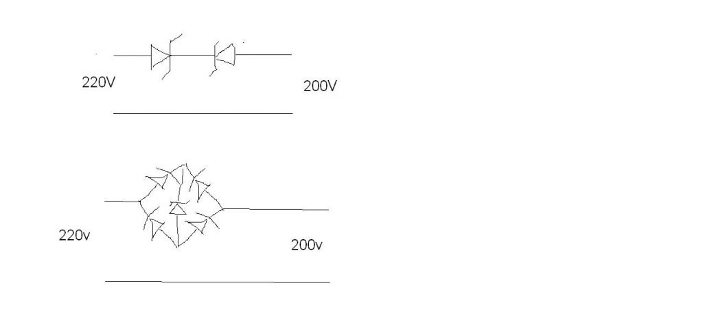

như tiêu đề nhờ các bác chỉ dùm em làm thế nào để giảm điện áp 220VAC xuống 200VAC vậy.mong các pro giúp em với.thanks nhìu

Nguyên văn bởi tai_n_a Xem bài viếtdùng 2 zenner 20v nối tiếp nhau hoặc dùng 4 con diod và 1 con zenner* Bo mạch MX(Máy hàn, mạ, điện hóa, anot, động cơ DC, điều khiển thyristor, IGBT, Triac.
Nguyên văn bởi tai_n_a ;dùng 2 zenner 20v nối tiếp nhau hoặc dùng 4 con diod và 1 con zennerNguyên văn bởi vuongvanminh Xem bài viếthay vậy? đấu nối nhứ thế nào vậy?

Nguyên văn bởi tai_n_a Xem bài viếtxem hình............................................

Từ 220VAC -> 200VAC thì dùng biến áp tự ngẫu là chuẩn nhất. Công suất biến áp chỉ cần bằng 1/10 công suất của phụ tải (hệ số có lợi =10). Phần cuộn dây từ 200 -> 220 = 20V tiết diện dây cần chọn đủ với tải, còn phần chung có dòng chỉ bằng khoảng 1/9 dòng của tải thôi. => rất kinh tế.

- có lẽ @ ấy dùng vào mục đích thí nghiệm, tìm hiểu về điện thôi. làm gì có động cơ chạy cái thứ điện áp như vậy chứ...
- tải thay đổi công suất lớn thì dùng BA tự ngẫu gần như là phương án hợp lý duy nhất, tải cố định thì dùng cuộn cảm (khi công suất lớn) và tụ điện khi công suất nhỏ, nhỏ hơn nữa thì dùng điện trở. còn trường hợp công suất tầm 100w mà tải thay đổi thì đành dùng 30 đi ốt mắc nối tiếp x 2 = 60 đi ốt để có AC và sụt áp cỡ 20 V, tuy cách này hơi dở hơi nhưng kiếm 60 đi ốt từ các mạch cũ khá dễ dàng và rẻ tiền bất ngờ ...
