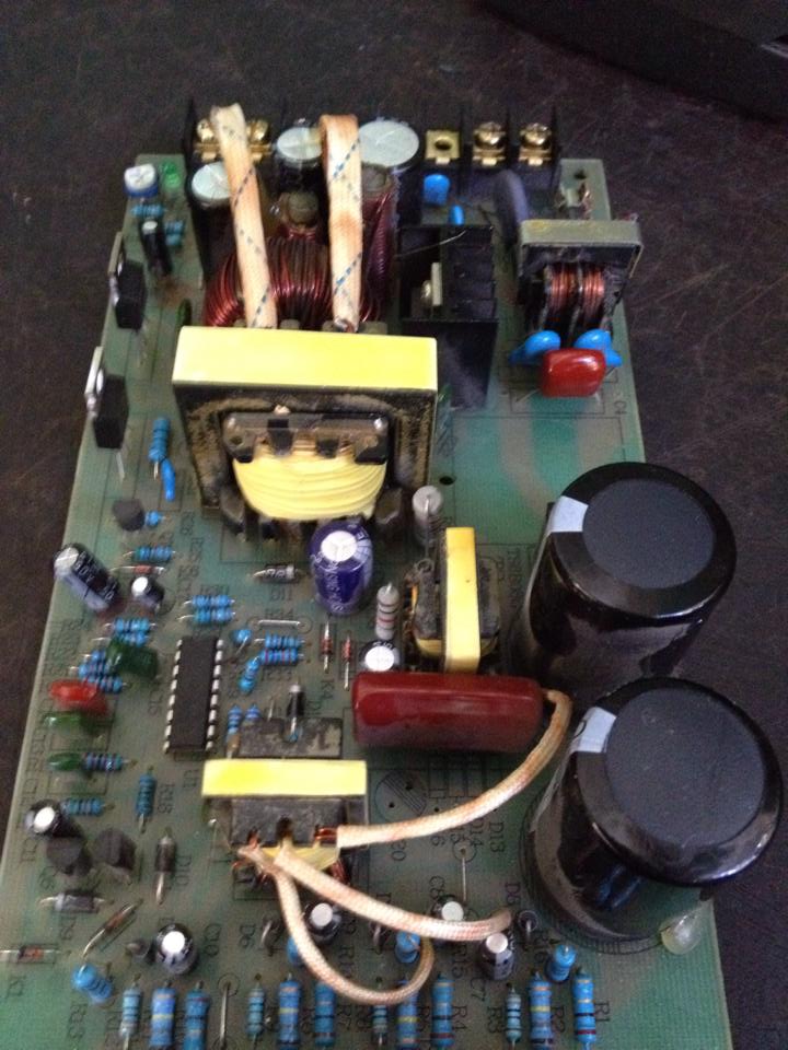

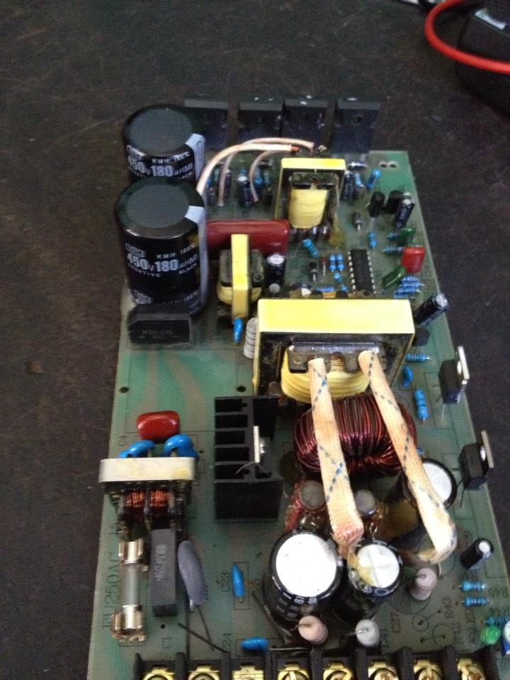

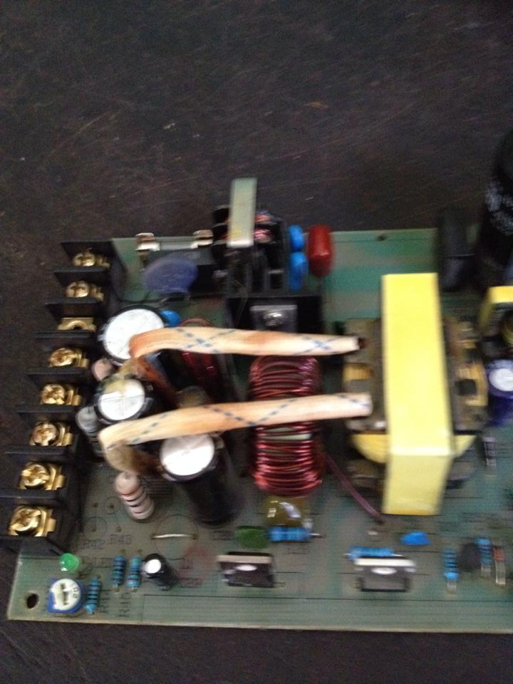

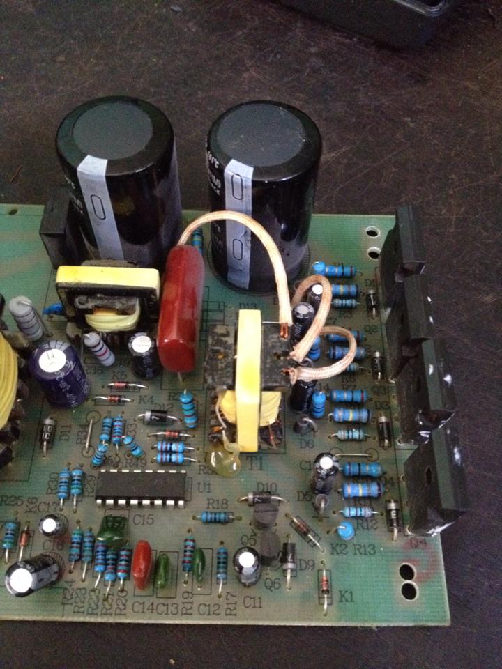

              công ty mình sử dụng nguồn này nhưng minh chưa tiếp xúc bio,.mọi người chỉ bảo cho mình với

                - bản thân bạn phải chịu khó đọc tìm hiểu trên mạng về những tài liệu đã có về nguồn xung rùi ấy, ví như của bạn lê quang vinh (hông biết mình có nhớ nhầm tên hông nữa), sau đó vướng mắc chỗ nào mục nào, hay khác biệt gì với cái bảng điện trong ảnh của bạn thì lúc ấy bạn hỏi chúng tớ mới có hứng để trả lời (nếu có biết), chỉ nên bổ xung giải thích thêm thôi chứ nếu viết tuốt thì khác gì những thứ đầy công sức đã có trên mạng của những bạn thế hệ trước...
