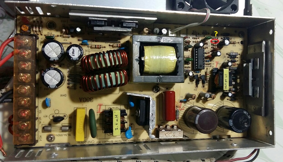

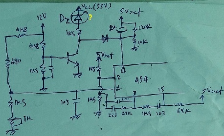

                    Nhân đây mình cũng xin hỏi, mình có mạch nguồn tổ ong 12V/30A hiệu Mingwell bị vô nước chết 13009 và biến áp đảo pha, nổ con zenner nối chân 4TL494 qua R 1k5 và diode 4148, không biết nó bao nhiêu vôn. Vậy bạn nào biết chỉ giúp với nhé. Xin cảm ơn:

                      Chân 4 TL494 là Deadtime control, điện áp đặt vào càng cao thì khoảng deadtime càng dài, duty cycle càng nhỏ nên có thể suy luận con zener đó có tác dụng chống quá áp. Khi VCC vượt quá trị số của zener thì nó sẽ qua zener + R 1k5 + D 4148 làm chân 4 494 tăng thêm điện áp -> duty giảm làm giảm áp VCC xuống => zener có trị số lớn hơn VCC 1 chút (mà ko có nó cũng được).

                        Cảm ơn bạn. Nhưng mình vẫn không hiểu dụng ý họ gắn con zenner ở đó, vì thông thường người ta dùng chân số 4 TL494 để điều khiển shuttdown, tức 0/5V thôi, và thực tế ở đó đã có con trans điều khiển ngắt xung khi chập mạch rồi: khi đó Vout nhỏ hơn 3,3V là trans ngưng, R1.5K chỉ cần đưa lên 5Vref là chân 4 của TL494 ở mức cao, ngắt xung ra rồi.
                        Chẳng lẽ nó chỉ bảo vệ qúa áp Vce cho trans, mà như vậy thì vô lí vì tốn thêm linh kiện trong khi cái nguồn này quá keo kiệt, không hề dùng một sợi dây đồng, tất cả dây BAX kể cả dây 0.25 của BA đảo pha nó đều dùng dây nhôm và các linh kiện đều chân sắt kia mà!!!

                          Thế VCC có cấp nguồn cho mạch nào nữa ko? Nếu nó cấp cho mạch khác nữa (hoặc là đưa ra ngoài để sử dụng) thì nó thiết kế vậy cũng có lý mà.

                            Hai cuộn dây ra hai cặp diode chỉnh lưu tia, một cặp ra Vcc cấp cho mạch TL494 và một cặp cho quạt làm mát.
