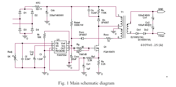

Thấy mạch nguồn rồi, nhưng không hiểu mọi người thắc mắc vấn đề gì. Vì theo như sơ đồ đâu có thấy sai chổ nào đâu!Nguyên văn bởi MHz Xem bài viết... cái sơ đồ này lúc trước bác VDC post lên đây nè... do diễn đàn lúc trước bị hacker quậy nên mấy cái sơ đồ đính kèm tiu hết trơn roài.... hic..

Mình có mấy mạch nguồn xung rất hay, post lên cho mọi người tham khảo. Hiện nay mình đang làm về bộ nguồn cho các hệ thống đo chính xác mà chưa có nhiều kinh nghiệm lắm trong việc thiết kế nguồn xung.
và....
sao không nhìn thấy cái gì hết nhỉNguyên văn bởi voduychau Xem bài viếtmình có cái nguồn xung như sau,các bạn hãy cho mình biết nó sai ở chỗ nào ?

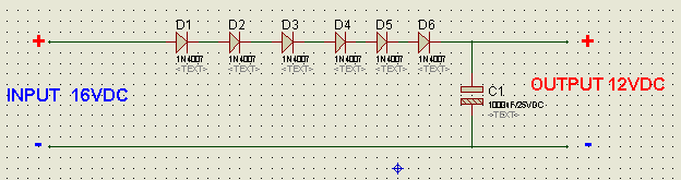

... có rất nhìu cách để Mod nguồn 16V xuống 12V.... cách đơn giản nhất mà ai cũng làm được là dùng 6 Diode mắc nối tiếp (xem hình) sụt áp qua các Diode này khoảng 0,65 * 6 = 3,9V còn lại 16V - 3,9V = 12,1 V là OK... nên chọn diode có tải dòng phù hợp với y/c... ngoài ra cũng có thể dùng 7812 hoặc LM317... tuy nhiên, tải dòng của các LK này hơi nhỏ ... và more and more....Nguyên văn bởi tienvitinh Xem bài viếtGIup minh chuyen cai Adaptỏ cua may IBM 16V thanh 12V ra dc khong?lam ntn day? bac nao giup to voi. tim con Zene o dau?? hay co cach nao?
