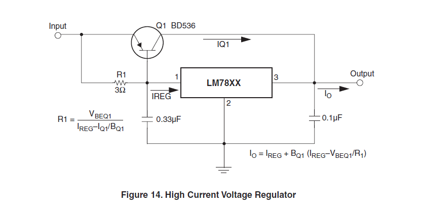

    mình muốn lắp một mạch ổn định áp là 10V và có dòng lớn (phần nguồn cấp mình dùng acquy 12V 25Ah)
    vậy nên mình nhờ các bạn chỉ cách dùng và vẽ giúp mình cái mạch ổn áp ra 10V và dùng Tran B688 để tăng dòng
    mà tiện cho mình hỏi nếu dùng B688 thì dòng tối đa là bao nhiêu ạ?
    mình cần dòng khoảng 15A nếu B688 không đủ có thẻ lắp song song nhiều Tran như thế để tăng được không ạ?

          Bạn vẽ cho mình mạch đó được không? mình thấy mạch bên trang bạn gửi lúc nãy chỉ dùng Tran để gánh dòng chứ chưa thấy nói đến việc tăng dòng sau ổn áp?

              MÌnh theo mạch này dược chứ bạn? có điều mình chưa biết phải dùng bao nhiêu B688 để dòng được khoảng 15A
              và lắp song song các Tran tức là C-C , B-B , E-E phải không ạ?

                B688 dòng Ic = 8A , dòng Ib=0.8A vậy bạn tự tính dòng 15A nhé
                  Áp ra gần ngưỡng với áp vào (chênh lệch có 2V) thì dùng FET đi mới được. Dùng LM317 + B688 đấu // 10 con đi nữa cũng không ổn áp được 10V/15A đâu.
