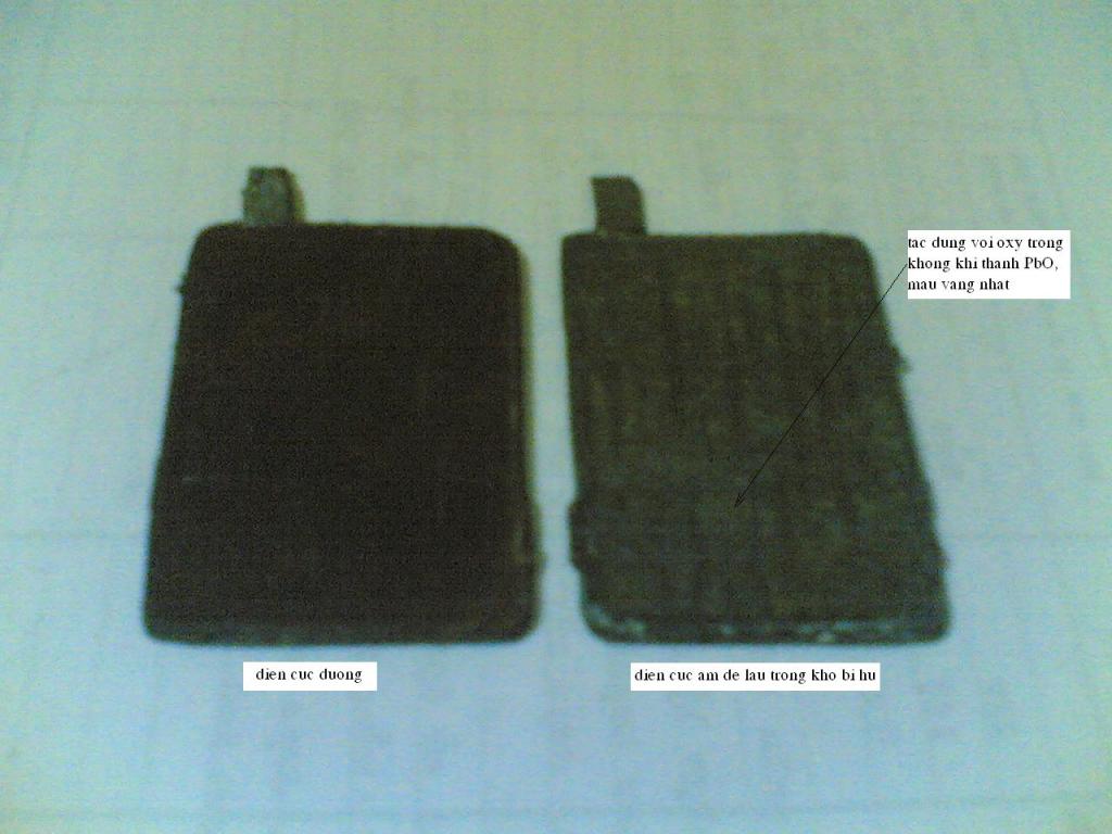

                            Hôm nay dọn kho,thấy mấy tấm blaque bình accu còn sót lại nên chụp cho các bạn trẻ xem.
                            1-Tấm thứ 1:điện cực dương có màu nâu đỏ,điện cực âm màu xanh xám,phớt vàng nhạt do bị tác dụng với oxy trong khong khí.

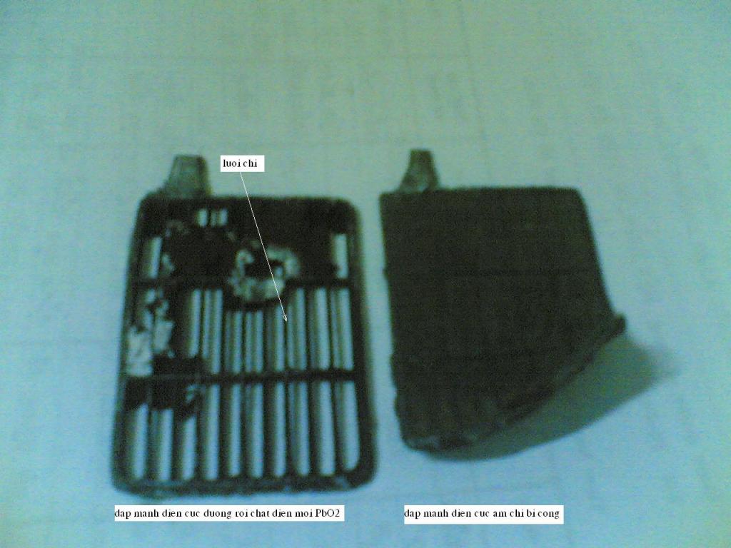

                            2-Tấm thứ 2:Đập mạnh điện cực dương xuống đất,chất PbO2 không bám vào lưới chì,rơi xuống đất chỉ còn cái sường chì.Đập mạnh điện cực âm xuống đất nó chỉ bị cong lại mà thôi.

                            1-bình accu để lâu mới châm acid,điện cực âm đã biến tính hoàn toàn không tốt.
                            2-Bình accu điện cực dương cấu tạo không bền,va chạm, sốc nhiều sẽ làm rơi chất PbO2.Khi súc rửa bình accu, nếu thấy bùn nâu đỏ xuất hiện nhiều chứng tỏ bình không còn chất lượng.
                            3-Có tác giả rất quen thuộc với diễn đàn chúng ta nói dùng chất kiềm KoH để làm cứng tấm blaque là hoàn toàn không chính xác.
