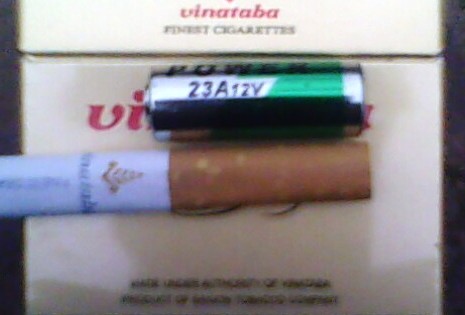

    Mình đang cần tìm một pin hoặc acquy, xin mọi người cho mình biết loại nào nhỏ nhất và nhẹ nhất?
    Xin chỉ cho mình nơi mua+giá, hoặc cách làm.
    Yêu cầu cung cấp nguồn điện 12v, tối thiểu trong 15p.
    Xin cám ơn.

        Bạn cần thời gian 15p nhưng dòng phóng là bao nhiêu, nếu dòng nhỏ cỡ mA thôi thì dùng pin đũa 12V chỉ to bằng mẩu thuốc lá thôi !
          Cám ơn bạn,
          Mình đã tìm được rồi.
          Nó là loại pin đặc biệt dùng cho điện thoại, rất nhẹ.
