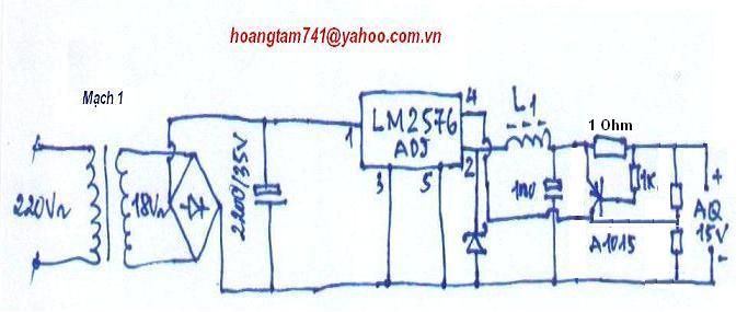

Với lại e dang mun tìm mach sạc cho acquy 12V- 3.5Ah để làm mà ko biet sao đây ??
A giúp e với
2- Nạp cho bình 12V-3,5Ah thì không dùng nguồn PC (lãng phí), bạn mua 1 biến áp 220V ra 15V-1A rồi lắp theo mạch dưới đây.Chuyển điện điều hòa Nhật, nồi cơm IH ... từ 100V sang 220V

Em đã đọc nhiều bài của bác viết em có nhận xét là bác rất nhiệt tình trên diễn đàn này và biết bác ở mãi trong Sài Gòn. Em là dân IT không chuyên về điện nhưng em có rất nhiều nguồn máy tính cũ em muốn theo hướng dẫn của bác để chế 1 bộ sạc cho cái acquy của xe ô tô 12V khoảng 30Ah để có điện dùng lúc ăn cơm bằng bóng đèn Compac 12V và cái quạt nhỏ chạy điện 12V quạt mát cho con thơ trong những lúc bị cúp điện ( mà chỗ em bị triền miên luôn chán quá bác ạ)!
Em không chuyên nên phần tính toán lý thuyết và chọn linh kiện hơi gà mờ nên em mong bác hướng dẫn cụ thể (Thực nghiệm) theo kết quả mà bác đã làm ra được không?
- Trên hình em thấy bác dùng Trở Sun lấy mẫu dòng được quấn bằng 1,2m dây đồng phi 0,65 đặt phía quạt gió để giải nhiệt. Vậy 2 đầu củ cuộn dây này nối vào vị trí nào của PSU?
- Có phải thêm linh kiện gì nữa không hay chỉ cần 1 cuộn dây là đủ?
Bạn cần nạp cho bình 12V-30Ah thì nên khống chế dòng nạp tối đa cỡ 7,5A. Trở lấy mẫu dòng quấn bằng 2,4m dây 0,65 (thay cho điện trở 0,1 Ohm nối với BE của A1015 ấy). Để tránh nhiễu do cảm kháng của các vòng dây thì bạn chập đôi lại rồi quấn để tạo thành 2 cuộn nối tiếp ngược chiều nhau, từ trường của chúng sinh ra sẽ tự khử lẫn nhau. Các linh kiện phải điều chỉnh hay mắc thêm mình đều vẽ trên sơ đồ rồi, bạn xem là làm được ngay thôi. Chúc vui !Chuyển điện điều hòa Nhật, nồi cơm IH ... từ 100V sang 220V

2/ A có thể chú thích hết mấy linh kiện trong mạch sạc ACquy cho e dc hog ??
VD :cuon day L bao nhieu , rùi con diod zener ghjm áp bao nhiêu , rùi còn vài con trở nữa
A giúp e nha "
