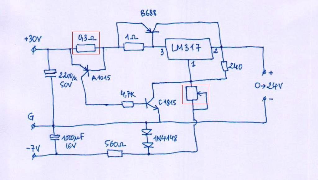

              Xin được giúp đỡ ổn áp 0-24V-2 A
              Xin chào các bạn,
              Mình đang làm 1 bộ nguồn ổn áp để dành cho thí nghiệm. Bộ nguồn này điều chỉnh vô cấp từ 0-24VDC và có hạn dòng ở 2A.
              Số là mình ráp trên test board thi mạch chạy OK. Chỉnh áp ở 12 V cấp nguồn cho motor chạy thì kim volt kế chỉ tụt xuống 1 chút rồi lên lai y boong 12 V. Tuy nhiên khi ráp lên board thì không ổn. khi motor chạy thì kim lại vọt lên 14 volt và dừng ở đó. Thật là khó hiểu? Và khi cắt điện xoay chiều thì từ mức ban đầu tà tà đi lên khoảng 5 V rồi mới tụt xuống 0V. Thật là không hiểu vì sao? Bạn nào cao tay ấn xin chỉ giúp. Thành thật biết ơn.
              Đây là hình minh họa.

              • #52
                Nguyên văn bởi sphong Xem bài viết
                Sơ đồ bạn vẽ khó nhìn quá nên khó phân tích ! Việc lắp trên bo test hay bo mạch in hoàn thiện không ảnh hưởng gì đến hoạt động của mạch, nếu chạy không ổn định thì bạn phải kiểm tra xem có sai sót gì không (nhầm chân, sai trị số linh kiện, mạch in sai...).
                Mình đã lắp mạch điều chỉnh từ 1,2V đến 12V cho nguồn TN, sửa lại một chút để phù hợp với số liệu của bạn (xem ảnh). Cân chỉnh 2 linh kiện trong khung đỏ để dòng và áp ra đạt yêu cầu.
                • #53
                  Lời cảm ơn.
                  Chào bạn Hoàng Tâm 741,
                  Xin cảm ơn bạn Hoàng Tâm rất nhiều. Mình sẽ ráp lại theo sơ đồ bạn đã gửi. Chúc bạn luôn thành công trong công việc.
