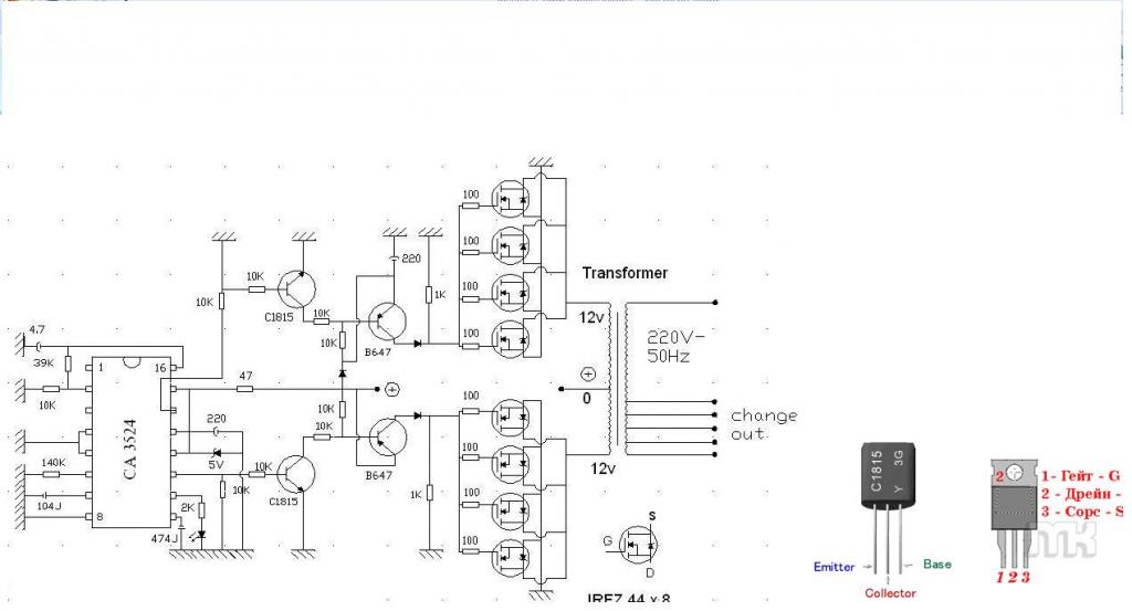

      e đưa mạch inverter 3000w mà e tìm được lên nhờ các bác pro xem giúp e với xem mạch này có khả thi hay không?linh kiện có dễ kiếm hay k?
      linh kiện cứ cho là bạn tìm thấy hết đi.còn ắc quy khỏi lo ắc quy dùng cho loại ô tô tải đó, nhưng mình nghĩ không cần thiết là cứ phải tìm cái 250a làm j nếu mình chỉ dùng tới 1kw thui thì ắc quy nhỏ cũng được.nhưng vấn đề ở đây là biến áp đấy.quấn được nó thì thật là toát mô hôi mà loại này không cho hiệu suất cao tổn hao nhiều trên các van và biến áp.hơn nũa việc mắc // các mosfet để tăng dòng thì việc điều khiển mở chúng nó cùng một lúc thì cần phải tính lại cho cẩn thận vì mosfet của mình dùng toàn là của TQ sở rằng các thông sô không đúng được như dattashet.hiện nay người ta đang xu hướng đến việc sử dụng biến áp xung và một số phương pháp điều khiển hiện đại để tăng hiệu suất sd và tăng chất lượng đầu ra mà khích thước nhỏ hơn rất nhiều.nhưng như vậy đỏi hỏi người tk phải có một kiến thức nhất định

        Em đã gửi mỗi người một mạch rồi anh em tham khảo sem ứng dụng thực tế được không nha.Cần mọi người đóng góp thêm ý kiến để mạch tốt hơn
        Mạch của bạn đưa lên cung là một xu hướng phát triển mói hiện nay, nhưng để đảm bảo được chất lượng đầu ra và điện áp ổn định thì nên có các phản hồi để điều khiển đc điện áp ra. Nếu muốn chất lượng điện áp ra tốt hơn " sin" hơn thì gần đây (đối với việt nam thui) người ta áp dụng các phương pháp điều khiển hiện đại hơn như PWM,điều chế vectơ,.... các phuơng pháp này thường thấy ở các biến tần.nhưng đơn giản hơn khi không phải điều khiển tần số.

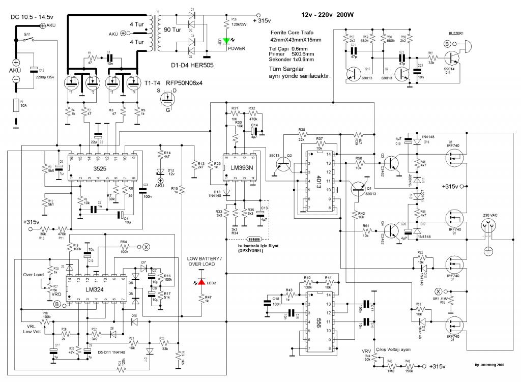

            Các bác xem qua cho em cái này nghe!
            Mạch này nghe rất khả thi.nhưng 1 số loại linh kiện rất khó kiếm như :CA 3524, B647, Irfz 44v( ko phai 44n).
            Nên em buộc phải thay thế lại khác IC= SG 3524, B647= 2n3906, Fet =IRF 4014, linh kiện đã chuẩn bị hoàn tất. Trước khi ráp mong dc sự chỉ giáo của các bác em có cần thay đổi thông số hoặc biến trở gì ko??

                Nhờ thằng em đi mua IR2110 mà nó toàn đi làm về muộn, lên Toàn Cầu - Đội Cấn thì họ đóng của rồi nên vẫn chưa mua được. Đành quay về cái máng lợn cũ, dùng cầu H lắp bằng LK rời thôi, được cái mạch này có cách ly phần HS. Với lại tôi tận dụng phần DC-DC của Santak TG500, chỉ làm thêm mạch DC-AC, cấu trúc mạch hơi khác cái mạch gốc này, cầu H lật ở thời điểm điện áp ra =0V nên ko đáng ngại cái vụ dead-time lắm.

                  Tận dụng được chứ sao lại ko, nhưng phải làm mạch kích cho cầu H cho nó.
                  Ý em là dùng cả cầu H và driver cầu H của nó luôn ấy chứ. Mạch kích của nó dùng trans và opto mà ? chỉ cần cắt 2 đường kích cầu từ Vxl tới cầu H ra là được ? Bác cũng ở NB ạ ?
                  Thất nghiệp :(
                  • #24
                    Nguyên văn bởi thanhfdc
                    Vâng, bác cũng NB thì anh em mình hôm nào offline phát nhỉ. Điện tử ko phải là nghề của em, là nghiệp thôi. Em muốn làm cái mod sine nên cần đồng bộ đường cong điện áp 310V sau cầu nắn với xung lật cầu H. Vì thế ko thể dùng xung kích cầu H của MCU cấp ra được. Mà mạch cũ nó có deadtime, dùng xung kích ra từ 4013 ko có deadtime nên ko dùng phần driver cầu H cũ của nó đc.
                    Vâng. E hiểu ý bác mà. Ý em không phải là lấy cả con VXL mà là đưa xung kích từ 4013 thay cho xung kích từ VXL thôi.Còn đồng bộ lật ở 0v thì do con 4017 vơi 4013 làm rồi mà ?
                    Nhưng bác định làm theo mạch này chỉ sợ Driver cũ của Santak không chịu được tần số cao thôi. Vì cũ của nó chi 50hz. mà mạch này chỉ cần băm xung LS hoặc HS là được chứ nhỉ ?Đâu cần phải băm cả 2 cho tổn hao ?
                    E thấy co mạch điều khiển motor dùng cách cầu H mắc nối tiếp với Fet nữa. Cầu H chỉ để đảo chiều còn Fet dùng để băm xung. Cách này có vẻ đơn giản hơn.

                      Các bạn bàn nhiều quá hà nhưng không biết có bạn nào chịu khó ráp thực tế chưa? Cái này tôi đã ráp rồi, tuy mạch của tôi không dùng con con TL494 như mạch gốc này (tôi dùng con 7500 chạy trên mainboard thay thế) nhưng không khác mạch này là mấy cả và nó đã hoạt động OK. Cái vụ tăng áp 12->315VDC tạm thời không bàn tới (vì làm inverter theo phương thức băm DC thì buộc lòng phải thành công cái này trước cái đã rồi hãy tính tiếp) mà chúng ta nên tập trung cái cầu H này cái đã. Trong cái cầu H này không thể ngồi bàn lý thuyết mãi được mà phải ráp thử nghiệm thôi rồi dùng OSC mà khảo sát sóng.
                      Đầu tiên là cái sóng đa bậc gồm 555 và 4017. Ráp, cân chỉnh VR, kiểm tra trên OSC cho OK.....

                          Các bác cho em hỏi cái phần phân áp lấy từ con 4017 để đưa vào chân feedback con tl494 y, có phải dạng sóng của nó phải là dạng bậc thang gần sin không vậy.
                          Mà em mô phỏng thấy nó chả ra hình thùn gì cả.
                                Đã kiểm tra dạng sóng của con TG500, dạng sóng ra nó như cái đường màu đỏ trong hình này. Trễ, chống Deadtime nó rất lớn thế nên cầu H nó thiết kế đơn giản. Dùng xung kích từ 4013 đưa vào nó thì có mà tan xác.
