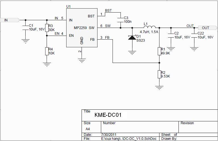

IC 7805 nóng quá!!!
Nguyên văn bởi tranhieu_ece Xem bài viếtMấy pác cho em hỏi. Em làm cái nguồn 5V DC như sau. điện 220VAC -> biến áp xuống 12VAC ( em dùng loại 3A mua ngoài Nhật Tảo...hic hic) -> sau đó qua chỉnh lưu -> qua IC 7805 ( 2 tụ lọc 1000uF & 470uF). Em đo áp ra rất ổn định khoảng 5.1 VDC dòng thì chỉ khoảng 150mA. Vậy mà con IC nóng trên cả 100oC. Em chẳng hiểu tại sao nữa, mấy pác giải thích dùm em. Hay là tại em cắm IC trên project board bị lỏng (nhưng mà em kiểm tra thấy nó cứng lắm, ko đến nổi lỏng)
về giá trị của điện trở thì bạn có thể làm thế này. mắc tải vào và gắn trở vào chân 1 và chân 3 của 7805. cứ giảm dần R xuống và để ý áp ra vẫn đúng 7805, giảm đến khi nào 7805 mát thì thôiLast edited by tda1415; 27-07-2011, 20:54.
Tính toán dòng cụ thể. Tính lấy 1 điện trở công suất mắc nối tiếp với đầu vào 7805 sao cho khi chạy áp rơi tại đầu vào khoảng 7.5V. Tụ lọc vẫn cần giá trị lớn để ổn định nguồn.
Tuy rằng datasheet ghi dòng max là 1A nhưng thực tế chỉ nên để nó chạy khoảng max 600mA thôi.
LM2576-ADJ rất tốt. Nhưng nếu dòng tải nhỏ hơn 1A mà sử dụng LM2576 thì khá lãng phí. Bạn có thể sử dụng MP2259, mình đã lắp thử theo sơ đồ dưới đây và chạy rất ổn, hiệu suất đạt trên 85%, ripple ở output cỡ +/-1%, IC không hề nóng.
