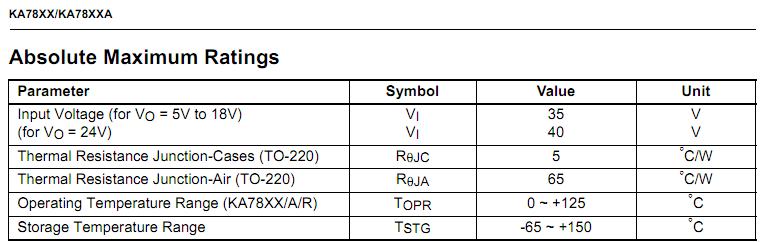

Mấy Bác có ý kiến j hay hay về vụ này không, bữa trước đọc bài trên diễn đàn cũng có đề tài này, em cũng thấy có nhiều ý kiến hay hay. Nhưng giờ không thảo luận nữa cũng tiếc tiếc. Vấn đề đang dần được làm sáng tỏ, tự dưng lại chui vào thùng rác chơi mất tiêu. Mình thấy có người đề ra ý kiến là dùng 7805, liệu có giải quyết được vấn đề không vậy.
48VDC xuống 5VDC
Nguyên văn bởi chot_choi Xem bài viếtMấy Bác có ý kiến j hay hay về vụ này không, bữa trước đọc bài trên diễn đàn cũng có đề tài này, em cũng thấy có nhiều ý kiến hay hay. Nhưng giờ không thảo luận nữa cũng tiếc tiếc. Vấn đề đang dần được làm sáng tỏ, tự dưng lại chui vào thùng rác chơi mất tiêu. Mình thấy có người đề ra ý kiến là dùng 7805, liệu có giải quyết được vấn đề không vậy.

Nguyên văn bởi ssgabeo Xem bài viếtmình làm với LM2576 dòng > 200mA thì bắt đầu tóe khói, input = 53VDC ( acquy đầy, ko phải là 48V đâu nhé ) , nhưng cần dòng 1A cơ, hic hic. Bác quynhnb có cao kiến gì giúp mình với !
Sở dĩ mình cần ổn áp tuyệt đối và ổn định nên dùng thêm 7805 thôi, còn phần tăng dòng thì mình dùng TIP42, không biết vậy có ổn không nữa.Tôn Hữu

như thế này nhé. nguồn cấp cho vdk phải la 5 v, từ 48v sang 5v, mình cần dùng 1 con trở 10k/3w han dòng trực tiếp từ 48v va diot zenner de ghim dien ap xuong 12v, vì 7805 chỉ ổn áp và hoạt động được khi không quá một nửa diện áp nghỉa la 5v thi cao nhất dòng vào 7805 la 12v co thể 24 v . trục tiếp 48v la 7805 die luôn. bạn nên mắt một con tip 42 hoặc b866 để tăng dòng.
vấn đề làm ra thì con 7805 rất nóng và con tip củng rất nóng phải dùng tản nhiệt.hicccccccc
vì mính không muốn thô thiển như vậy nên mình muốn làm con lm2575 nhuung mà không cân chỉnh được rất mong các bán giúp đở

Sao mình dùng LM2576 làm mạch sạc pin. Hạ từ 24VDC xuống 5VDC. Đo dòng sạc ~230ma không thấy tèo nhỉ. Sờ tay vào IC chỉ hơi ấm ấm. Dùng loại ADJ thấy ổn mà.Nhà phân phối, đại lý bán biến tần,PLC,HMI,AC Servo... Delta
Mr.Quỳnh 0978706839
LM2576 loại thường thì không được vì điện áp vào max có 42V, nếu thay bằng con y như vậy nhưng loại HV (điện áp vào max là 60V) thì lại ngon, thế mới hay chứ! Dòng dùng <3A nhé, cuộn cảm bạn phải chọn loại chịu được dòng tải tương ứng, và có hệ số tự cảm phù hợp theo hướng dẫn trong datasheet.
Kết luận: Dùng LM2576HVT, đảm bảo OK!
