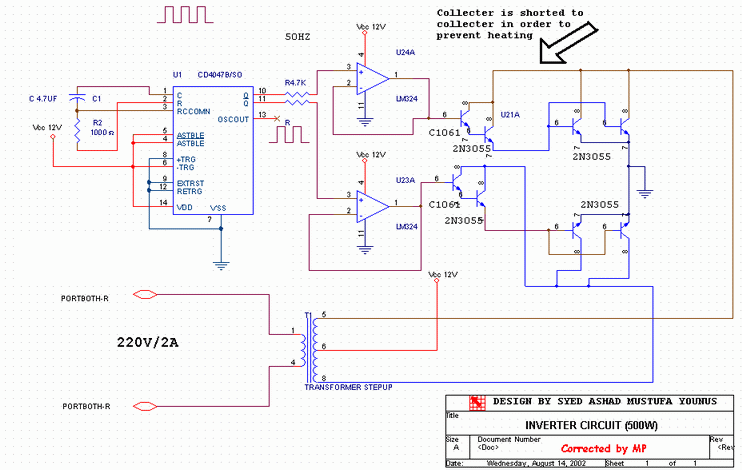

    em muốn làm mạch in về bộ chuyển đổi nguồn 12VDC thành 220VAC( 150w-300w), nhưng ko có sơ đồ. pác nào có sơ đồ cho em xin với.thanks
                tưởng đề tài này có nhiều rùi chứ nhưng tui có một mạch dùng thử xem nha

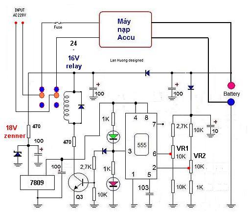

                    • Nguyên văn bởi lanhuong Xem bài viết
                      Bộ tự động dưới đây hoàn toàn độc lập với máy sạc accu đang dùng, Lan Hương thiết kế đặc biệt để có thể cắm liên tục tự động nạp - cắt mà không cần quan tâm đến việc nạp, chỉ cần lâu lâu ... thăm chừng nước bình mà thôi.
                      Trong mạch, chỉnh 2 chiết áp để qui định điện áp nạp lúc accu còn 11V (chỉnh VR2) và điện áp cắt 13,8 V khi bình đầy (chỉnh VR1).
                      Relay có thể dùng loại 16V - 24V.
                      Chúc các bạn vui vẻ + thành công với thiết kế này.
                      Lan Hương.
                      http://dientuvietnam.net/forums/atta...1&d=1209793983
                      Cho mình hỏi Q3 sd loại nào vậy?

                        • Nguyên văn bởi thmac Xem bài viết
                          Q3 dùng 2SC1815.
                          Lan Hương.
                            Q3 dùng 2SC1815.
                            Lan Hương.
                            Mình có 1 sạc acquy 6V-12V,dòng 1A-10A có sd cho mạch này dc ko? (loại sạc này là hàng chơ bên trong chỉ có cục biến thế với cầu diode).
                              Mạch trên sử dụng cho điện áp accu 12V hay 24V. Không dùng cho accu 6V được.
