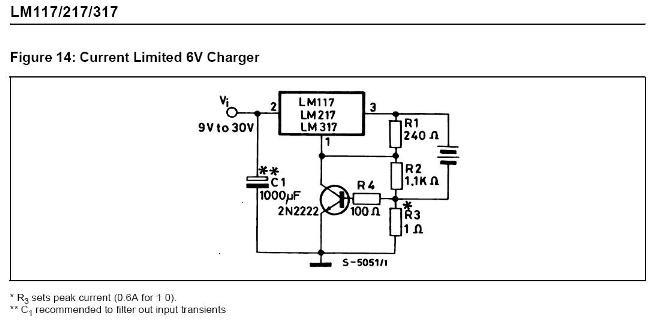

                          • Thấy nhiều mạch nạp pin quá,nhưng không biết xài cái nào cho pin Lead-acid 6V 700mA.Ai biết chỉ với .Đang rất cần .Thanks!!!

                              • Nguyên văn bởi thaithien Xem bài viết
                                Bạn dùng cái này theo tiêu chuẩn của LM317 nha.
                                Với Lead Acid 6v 0.7A của bạn nên thay đổi R3 trong mạch này thành 6 ohm để có dòng 100ma (max). Mất khoảng 7 tiếng để sạc đầy (nạp an toàn). Khi pin đầy thì ko có dòng (hoặc rất nhỏ) qua R3 => Trans ngưng dẫn ==> ổn áp theo Vout=1.25(1+R2/R1)~6.98V ==> chế độ nạp thả nổi.
                                Mạch này có ư điểm là vừa hạn dòng nạp ban đầu (Imax=0.6/R3) vừa là hằng áp nạp thả nổi lúc ắc quy no ==> ko cần mạch ngắt mà vẫn đảm bảo ắc quy không bị overcharge.
