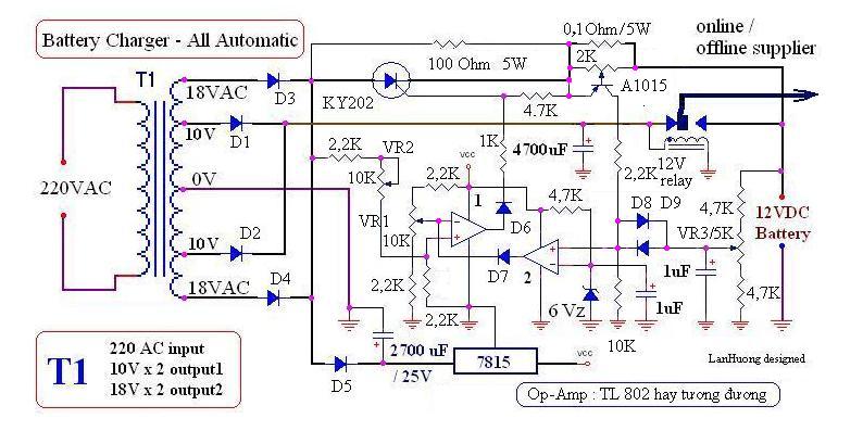

  • Thấy chị Lan Hương thiết kế mạch nạp ắc quy hay quá cũng muốn làm 1 bộ, em có một câu hỏi mong được các anh chị chợ giúp.
    Em có một bình ắc quy 12V-150AH nhưng để trong nhà nên khi nạp nhanh sẽ sôi và bay hơi axít không tốt cho sức khoẻ chút nào. Em muốn nạp nhanh nhất có thể mà ắc quy không bị sôi thì dòng sạc khoảng bao nhiêu vậy các bác???

        Muốn nạp vừa hay nạp nhanh cho Accu cỡ lớn 100Ah đến 150Ah thì cần dùng SCR loại 25 đến 30A. Lúc đó cần tăng dòng kích cho nó nên phải có thêm Q2 (C1815) chạy E chung khuếch đại dòng từ áp do Q3 (A1015) và Q4 (C1815) kết hợp tạo ra từ điện áp điều khiển của NE555.
        Phần còn lại không có gì khác, nhưng do áp lớn nên cần có zenner 20V đến 24V để ghim áp cho 7812, tránh vượt áp nguồn đầu vào của nó và thay đổi trị số tụ lọc nguồn.

        • Mình đã vẽ mạch này trong Protues rồi nhưng khi mô phỏng chỉnh VR1 không thấy tác dụng gì bạn nào làm ơn phân tích giúp mình xem tại sao với.

            Bộ nạp bình accu không phải là dễ, dù là ráp thế nào nó cũng chạy được, miễn là điện áp của bộ nguồn nạp cao hơn điện áp accu.
            - Op-Amp 2 nhận điện áp so sánh 6V ở ngõ vào (-) trên zenner 6V. Ngõ vào (+) nhận điện áp accu qua cầu điện trở với VR3. Ta tiến hành chỉnh thế nào để khi điện áp accu là 13,8 V thì ngõ ra lên cao --> qua diod D7 đặt điện áp cao vào ngõ (-) của Op-Amp 1 làm ngõ ra của nó xuống thấp, tắt SCR, ngừng cấp dòng nạp.
            D8 và D9 có tác dụng qui định khoảng cách giữa điện áp ngừng nạp và điện áp tái lập việc nạp. Cụ thể ở đây là ngừng nạp khi điện áp accu đạt 13,7 VDC hay 13,8 VDC và bắt đều nạp lại khi điện áp accu chỉ còn 10,5 VDC hay 10,7 VDC để bảo đảm an toàn.

            - Khi có ngắn mạch ở khu vực nạp battery, điện áp trơi trên 0,1 ohm / 5W đủ lớn --> A1015 dẫn --> điện áp ngõ vào (+) của Op-Amp 2 tăng cao --> tác động dây chuyền để khoá SCR --> loại trừ khả năng hư hỏng hệ thống do ngắn mạch.
            - Mạch dùng được cho Accu 12VDC, dưới 100 Ah.

            Chào LH, đang lang thang đọc thông tin thì đọc được bài này của bạn, nó khá có ích. Tuy nhiên mình có thắc mắc mong được LH giải đáp.
            Trong mạch này
            Chức năng tự động ngắt mạch khi đầy và nạp lại khi hết điện hoạt động như thế nào nhỉ?
            Áp tại chân + của opamp 2 khi không có quá dòng hoặc ngắn mạch thì chỉ dc cấp thông qua điot hướng từ VR3 kết hợp với R 10K tại chân + .
            Như vậy khi đã chỉnh VR3 để ắc qui ngắt tại 13V8 tức là opamp sẽ tác động tại mức này, nhưng không hề có tín hiệu hồi tiếp để giữ trạng thái, như vậy khi điện áp xuống dưới mức này thì ngay lập tức opamp 2 sẽ chuyển trạng thái và ắc qui lại được đóng dòng nạp ngay sau đó chứ ko chờ đến khi acqui còn 10V5 hay 10V7...
            Mình nghĩ là thiếu một con điện trở hồi tiếp giúp tạo mạch trigger ở con opamp ko biết ý LH thế nào nhỉ?

                  hic em làm mạch này vẽ mạch, làm mạch in, hàn linh kiện xong thử thì hic con biến trở VR1 để chỉnh việc ngắt của mạch thì không thấy có tác dụng gì mặc dù đo điện áp ở chân 6 > điện áp ở chân 5 rồi ko hiểu sao nữa mong các anh chỉ gúp em đang gấp wa!

                    Bạn hãy xem lại bài #100 cua LH, tham khảo mạch tự lắp bỏ C3, D5, R7, R8, Led 1, Led 2, còn R3,4,5,6 mình đã thay đổi

                      mạch này LH vẽ đúng rồi đó bạn. file protues của bạn vẽ cũng đúng nhưng trong mạch này bạn phải giả sử nguồn của acquy thay đổi ,làm cho điện áp chân 6 và 2 cùng thay đổi. nhưnng điện áp nguồn cấp cho ic không đổi.và khi đó bạn cần cân chỉnh mạch thì nó mới hoạt động.
                      GIẢ SỬ acquy đầy khi >12V, hết điện khi <10V. điện áp cấp cho ic555 =9V
                      Trước tiên bạn cho điện áp acquy là 12V. rồi chỉnh VR1 chân 6 để U(6) =6.1V
                      Tiếp đến cho U acquy = 10V , chỉnh VR2 để U(2) = 2,9V.
                      muốn kiểm tra mạch bạn mạch làm cách nào đó ( tùy bạn) để cho U acquy thay đổi nhưng vẫn luôn phải giữ cho Uic=9V.và kiểm chứng. ( chỉnh điện áp acquy chứ không phỉ chỉnh VR đâu nhé)
                      chúc thành công
                      • sao bạn ko để led1, led2 để báo cho để biết hơn ko? rồi R3,4,5,6 bạn thay đổi ntn bạn chỉ cho mình cách thay đổi và sau khi lắp mạch xong bạn chỉ cho mình cách hiệu chỉnh mạch làm sao để có được ngưỡng ngắt và ngưỡng nạp! mỉnh chỉnh mạch của mình thì mình dùng nguồn thay đổi được để giả lập làm Accu và điều chỉnh điện áp đến khoảng 13,8v và vặn biến trở VR1 chân 6 NE555 thì không thấy có hiện tượng j? nhưng mình vặn con VR2 thì thấy mạch ngắt nạp! còn ngưỡng nạp thì mình cung ko ró hiệu chình ntn nữa vì mình giảm điện áp xuống khaowng 10v và chỉnh VR2 thì mạch lại ngắt tại vị trí này tức là ko chỉnh được ngưỡng nạp!
                        bạn chỉ giùm mình cách cân chỉnh mạch này thực tế bạn đã làm với!
