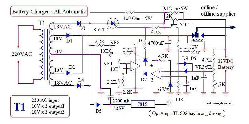

                    • em tìm được cái mạch sạc acquy này trên mạng, thay con zener6v bằng 5v6 lắp thử thấy nó không chạy, mong các cao thủ phân tích giúp em với, hay là sơ đồ nó saiClick image for larger version

                      • Bạn đọc luồng này và làm là được.
                        http://www.dientuvietnam.net/forums/...9ng&highlight=

                        • -Cho mình hỏi cái sao mình tìm datasheet hoặc các thông tin liên quan về con op-amp TL 802 đều ko thấy gì cả vậy ? Có ai biết về con này hoặc con nào tương đương con này không?
                          -Cám ơn mọi người nhiều !
                          • -Tks thanhfdc đã trả lời mình. Mình cứ tìm 802 hèn gi ko ra.Cho mình hỏi lun là sơ đồ này của chị LH đã ai làm chạy đc chưa nó co sai sót chỗ nào nữa ko, tại nghe anh bqviet hù em kinh quá :
                            Không có op-amp TL 802, chỉ có TL082 cùng họ với TL081 và TL084. Họ op-amp này bán rộng rãi ngoài thị trường. Chị LH của em ghi sai ký hiệu trong sơ đồ. Ngay cả cái sơ đồ của chị ấy cũng chỉ dùng để tham khảo; lắp y nguyên sơ đồ thì đừng lên diễn đàn hỏi vì sao không chạy.
                            • -Mạch nạp mình có chỗ ko hiểu phần Diode D8,D9 mà chị LH đã giải thích:
                              D8 và D9 có tác dụng qui định khoảng cách giữa điện áp ngừng nạp và điện áp tái lập việc nạp. Cụ thể ở đây là ngừng nạp khi điện áp accu đạt 13,7 VDC hay 13,8 VDC và bắt đều nạp lại khi điện áp accu chỉ còn 10,5 VDC hay 10,7 VDC để bảo đảm an toàn.
                              -Vì sao D8,D9 lại tạo được khoảng cách điện áp giữa việc ngưng nạp và nạp lại vậy ?
                              -Và chức năng của nhóm điện trở 0,1Ohm/5W+Biến trở 2K + TransA1015 để làm gì vậy ?
                              Ai biết giúp em với.Cám ơn mọi người.
                              • bạn killua142--
                                Mình nghĩ D8, D9 không "có tác dụng qui định khoảng cách giữa điện áp ngừng nạp và điện áp tái lập việc nạp. Cụ thể ở đây là ngừng nạp khi điện áp accu đạt 13,7 VDC hay 13,8 VDC và bắt đều nạp lại khi điện áp accu chỉ còn 10,5 VDC hay 10,7"
                                chức năng của nhóm điện trở 0,1Ohm/5W+Biến trở 2K + TransA1015 để làm gì vậy ?-Dùng để hạn dòng nạp hay qui định dòng nạp là bao nhiêu
