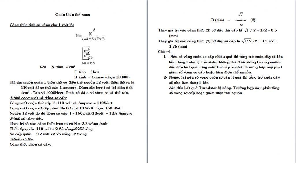

                Mình có tài liệu này bạn tham khảo thêm nè Click image for larger version
