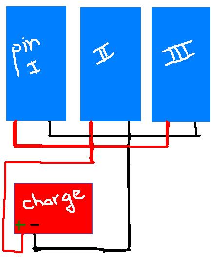

                        • bác hphuong(phuong_nong_dan) chỉ giáo thêm cho em chút. e định đấu như sơ đồ này để tăng A và tiết kiệm dây dẫn không biết ý bác thế nào ah?
                              [ATTACH=CONFIG]50949[/ATTACH]
                              Thường thì tăng dòng A thì chỉ có mắc song song những tấm pin lại với nhau thôi bác àh, sơ đồ bác đưa ra như trên là mắc song song rồi đó.
