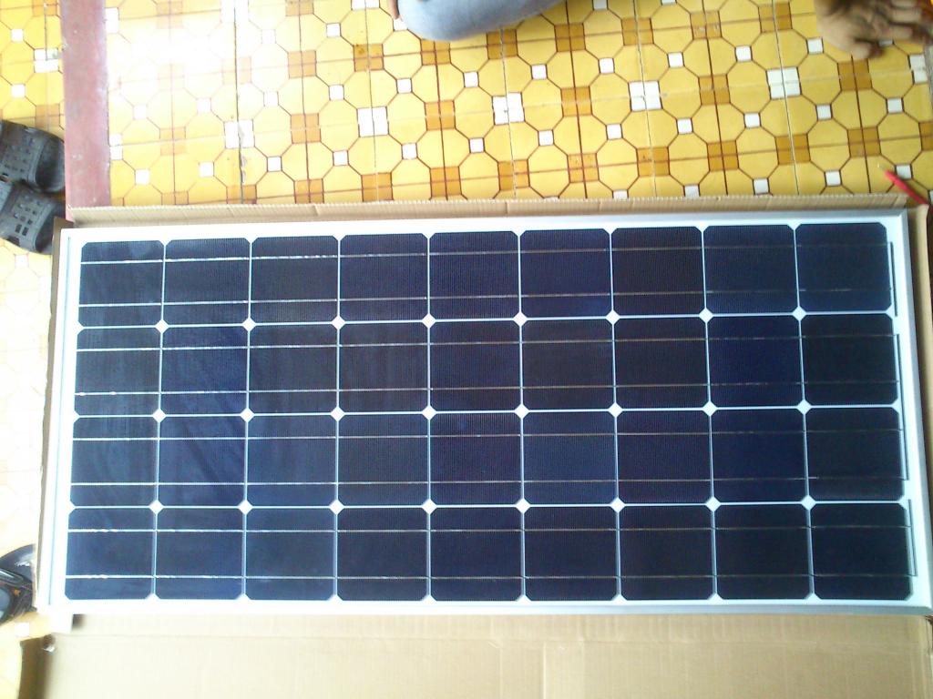

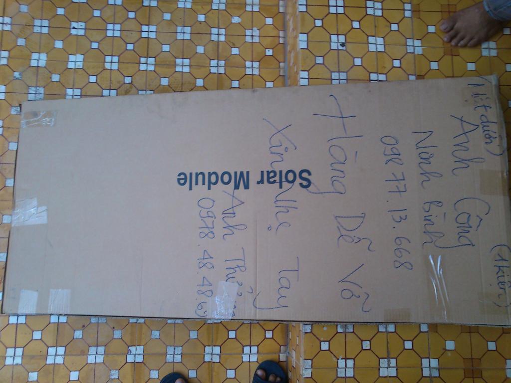

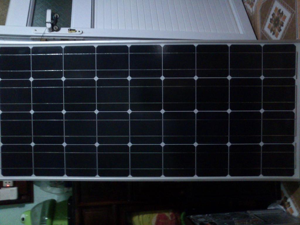

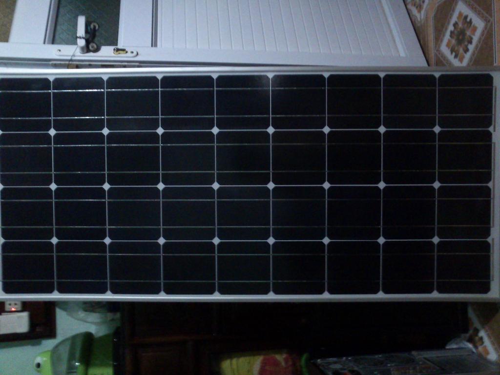

        • Em nhận được hàng rồi các bác ah. chiều nay vừa mưa xong nên em k nối với bộ sạc và đo dòng được. post tạm mấy tấm hình các bác xem qua! trưa mai về e test lại rồi post kết quả cho các bác!

          • Noname: Khung bác bao nhiêu w vậy?, đừng nói với mình là 70w nha, bác đo kích thước cells xem bao nhiêu và kích thước khung bác bao nhiêu?

            • E cũng chưa có thời gian đo đếm j bác ah! chỉ biết thông số mặt sau nó ghi như thế này thôi: width 1197x542x35
              cell bác hàn đẹp thế hiii... trưa nay về em test thông số kỹ thuật rồi báo cáo lại các bác sau!
              p/s: @hphuong: nó là tấm 70w đó bác ah. hihii
              câu này em chưa hiểu ý bác!

                ý mình ở câu hỏi trên là như thế này:vì mình thấy trong hình khung ghép lại là 36 cells với kích thước cells bao nhiêu thì mình không rõ, nhưng khi sử dụng pin này điều chú ý quan trọng nhất là hiệu suất tấm pin đấy bác. Ví dụ: mỗi ngày mặt trời cho ta trêm mỗi mét vuông là 1000w/m2,tấm pin hiệu suất 17% thì 1m vuông pin cho ta 170w, còn những tấm hiệu suất thấp thì cho ta ít hơn. Theo thông số bác cung cấp thì mình đoán là cells của bác loại 5 inch. Vậy khi tính với 36 cells 5 inch thì diện tích là 36cells x 5inch vuông (1inch =2.54cm) = 0.58m vuông cho 70w thì hiệu suất tấm pin sẽ là 70w(của tấm pin)/580w(mặt trời cung cấp trên diện tích là 0.58m2)x100% = 12%, vậy là hiệu suất tấm pin là 12%. Bác thử xem ý kiến mình như thế nào nhé, với tấm 70w thì dòng cho ra tấm 70w/18v=3.89AH (bác đo xem có tương đương không?)

                • @hphuong: con số bác đưa ra chuẩn đấy! cell của em là loại 5inch (130x130mm) chi tiec la hnay mưa quá k có tí nắng nào để check cả. em sẽ cập nhật thông tin cho bác sớm!

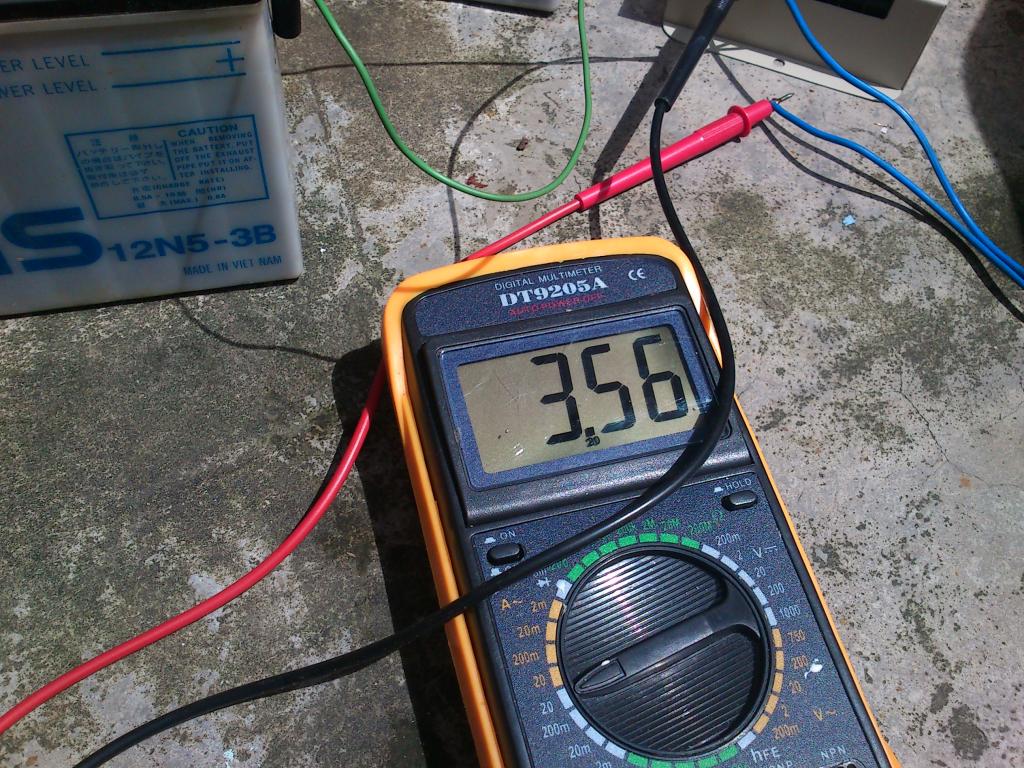

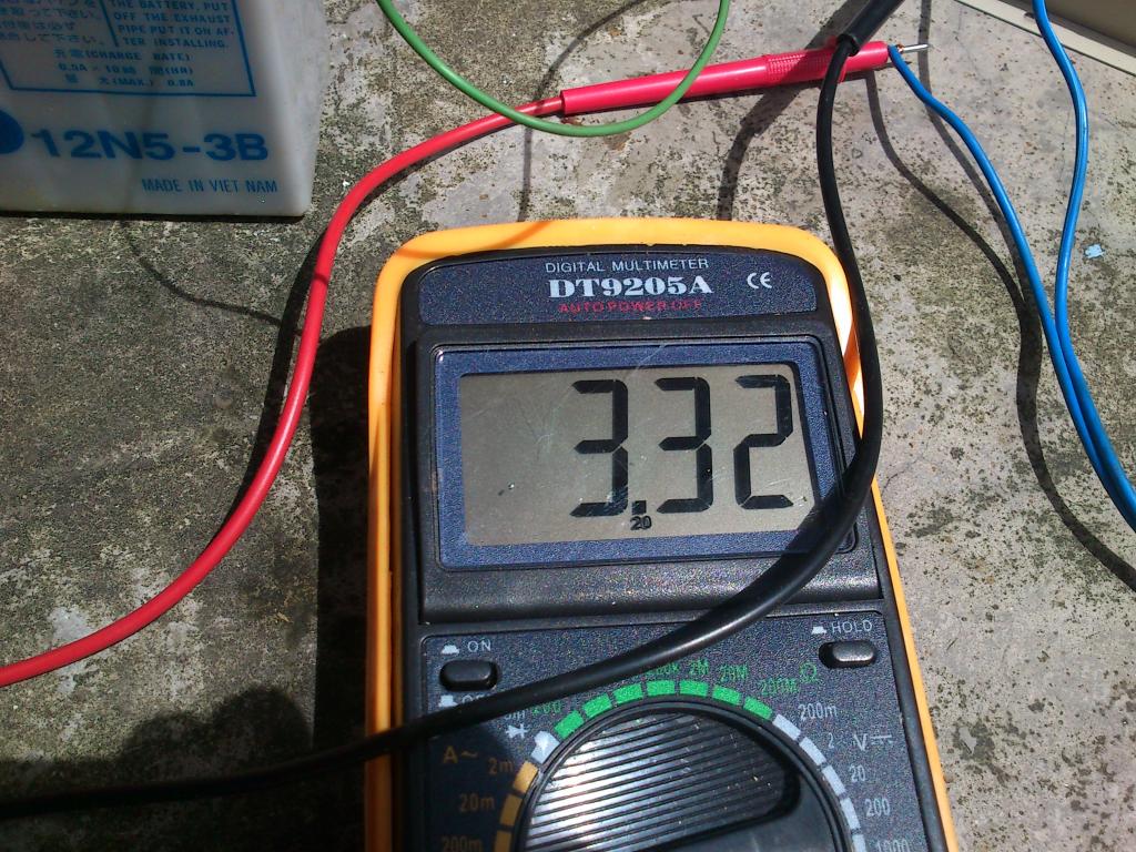

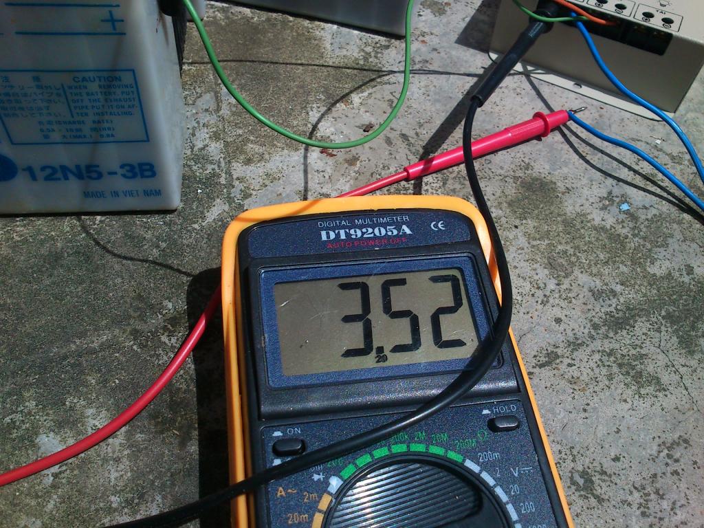

                    • báo cáo với các bác. sau 1 tuần mưa ròng rã hôm nay trời đã chiều lòng người nắng đẹp e đã kịp ghi lại những hình ảnh để chia sẻ cùng các bác:
                      - lúc quay clip thì em chỉ để cell khoảng 20 độ so với mặt đất nên dòng chỉ đạt được 3.44(A). mặc dù trời rất nắng! hix (gần bằng thông số chỉ định của nhà sản xuất 3.52(A))

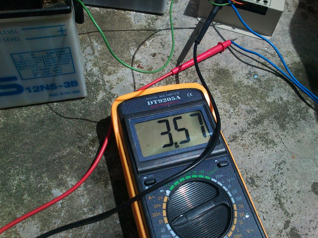

                      -sau khi để vuông góc với mặt trời con số thu được rất tuyệt vời, vượt cao hơn thông số của nhà sản xuất. 3.58(A) tiếc quá lúc chụp ảnh thì nó tuột xuống 3.57(A).

                        • Bạn thử đo dòng ngõ vào và ngõ ra của hộp solar charge controller xem nó có tăng dòng lên không?

                            Để solar panel // với mặt đồng hồ là chuẩn góc nắng đấy..he he.
                              Nắng quá bác ah, em tranh thủ quay tí rồi chui vào trong nhà luôn. mặc cho bộ sạc hoạt động. Trưa nay về em sẽ đo lại volt và ampe rồi tính công xuất max xem thế nào. thấy anh em bảo đấy là tấm 60w em lo quá! hix hix
