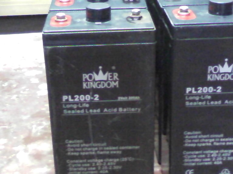

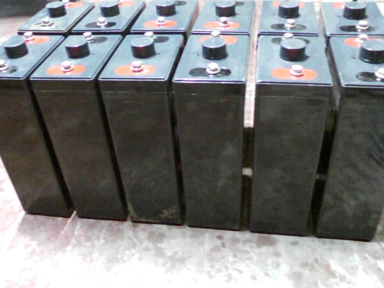

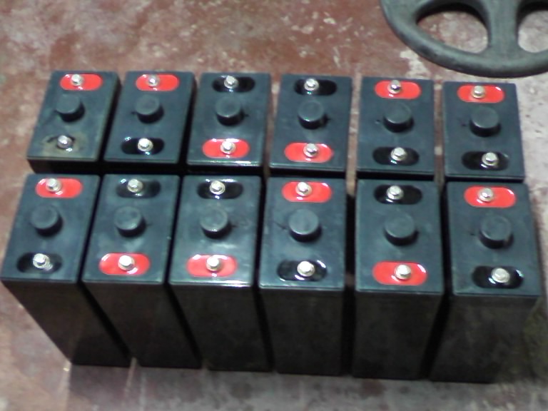

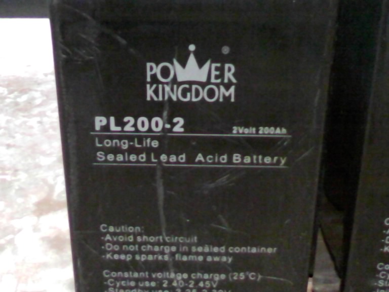

    • hôm qua mình mới mua được giàn ắcquy 2v 200a dòng KINHDOM ở cầu giấy anh em nào đã dùng loại này cho mình biết chất lượng với tối qua mới đem về bên cty họ làm dự án nên không dùng đem thanh lý bảo vẫn mới chư dùng 400N 1 con mình lấy 12con đang làm nhà nên chưa téc được đây là hình của em nóClick image for larger version

      • bác sơn ah: đây là bài của bác Thắng bên tt cũng mua bình KINGDOM chỗ bác đấy:
        báo cáo các bác vụ trẻ bỏ rơi! tối hôm qua sau khi cho các cháu ăn no, em liền cho các cháu vui chơi với nhau! (em định cho các cháu đi kiểm tra sức khỏe trước bằng 2 bóng đèn 500w nhưng đi mua bòng không được) em cho 24 cháu chạy qua APC 2200, hòa lưới điện cho cả nhà dùng từ 7h tối hôm qua, thiết bị dùng liên tục thì chỉ có mỗi cái tủ lạnh hitachi 175l còn từ lúc 7h tối đến 9h45 dùng 1 ti vi led 47, 2 tuyp, 2 quạt cây, lúc hơn 8h bật thêm cái amply cali để hát hò, 9h45 đi ngủ chỉ dùng 2 quạt cây, sáng nay lúc 6h dùng máy say sinh tố xay thịt cho con và bác giúp việc cắm lại nồi cơm nguội để bác ấy ăn sang. 6h30 em kiểm tra lại sức khỏe của các cháu thấy: 48,8v/24 bình (tối hôm qua lúc 9h45 em kt lại là 49,3v/24binh). không biết như vậy có ổn không.
        và đây là bài của bác Phương đánh giá chất lượng bình:
        Như vậy là :
        - tủ lạnh dùng 11 tiếng = 700W
        - tiviLED 47inch ( 130W )+ 2 tuýp ( 110W )+ 2 quạt ( 130W ) = 370W x 2,7 giờ = 999W
        - dàn karaoke ( 250W ) dùng trong 1,7 giờ = 250 x 1,7 = 425W
        - 2 quạt cây dùng từ 9g45 tới 6g sáng = 130W x 8,2 giờ = 1,066W
        - nồi cơm điện dùng buổi sáng khoảng 600W trong 15 phút = 600 x 0,2 = 120W.
        - Máy xay thịt 800w dùng trong 5 phút = 800 x 0,08 = 67W
        Total : 700W + 999W + 425W + 1066W + 120W + 67W = 3377W ( kết quả chỉ là tạm tính theo .........đồ như ở nhà em )
        Dàn bình đó của bác là 48V/200A = 48 x 200 x 0.8 ( accu xịn ) = 7680W.
        So sánh với chỉ số bác đo sáng nay thì ở điện áp 48,8V là quá kinh dị. Nhiệt liệt chúc mừng bác đã mạo hiểm đúng nơi đúng chỗ. Em không có cơ hội để phục vụ bác rồi, đó là niềm hạnh phúc của cả em và bác cũng như tất cả các anh em trên diễn đàn này. Với 9,6T bác chỉ mua dc 2 accu 12V/200A thôi, công suất bằng 1 nửa của bác mà không được đặc chủng chất lượng cao như thế này.
        Mong bác đừng mua con trâu mà tiếc sợi dây thừng, hãy sắm 1 con sạc thật chuẩn để ngày ngày chăm bẵm tưới tắm cho các cháu, để các cháu luôn xinh đẹp, ăn no và ........mãi thế ( chứ chóng lớn => accu phù thì toi bác ạ )
        nhìn dàn accu của bác khủng quá! chúc mừng bác nhé!

          chúc mừng anh Sơn, nhìn bộ ắc quy hoành tráng quá, xây nhà xong làm thêm bộ solar nữa thì tuyệt anh àh

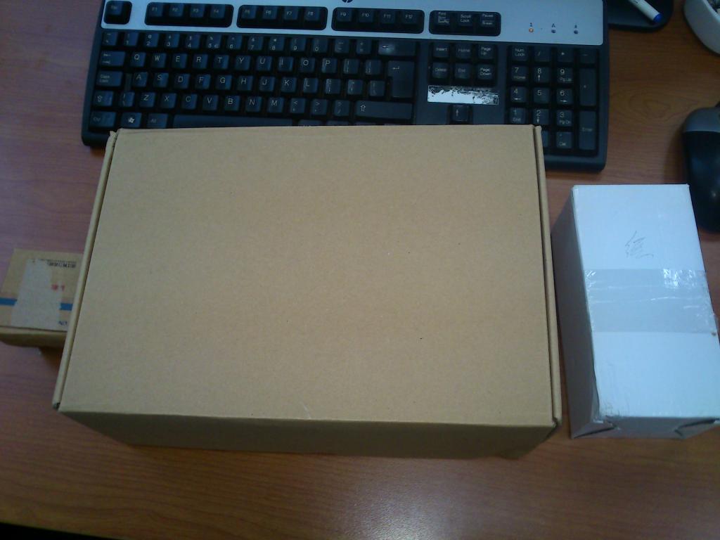

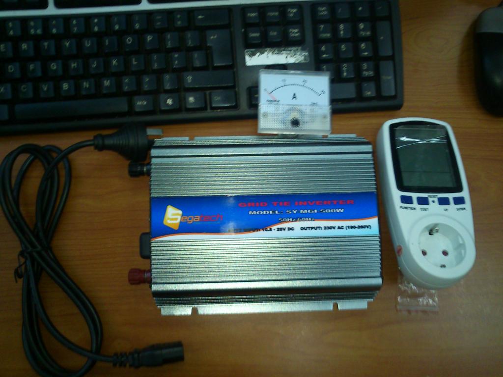

          • Báo cáo với các bác sáng nay 9h em đã nhận được hàng tổng cộng các hàng sau:
            - Grid -tie inverter 500w
            - Wat metter
            - Ampe 30A
            một số hình ảnh ban đầu:

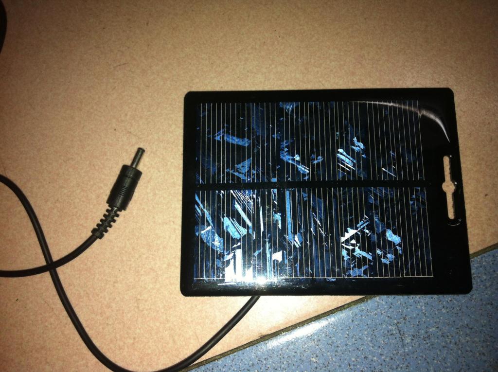

            • Mình mới mua cái năng lượng mặt trời loại nhỏ ở nhật tảo. 100k

                thanks tất cả anh em như vậy mình đã yên tâm phần nào rùi hôm nay bên đó có nhắn tin có nô hàng mới hơn 20 con 600A 600N 1 con mình đang tính xem thế nào nhưng bận quá

                    hix. em nghĩ ông này chuyển từ thanh lý hàng cũ sang KINH DOANH rồi. bác nên check hàng cẩn thận trước khi mua.

                      Nhìn bề mặt nó như bị vỡ ấy nhỉ? bác mua tấm này công xuất bao nhiêu vậy?

                        Mình thấy cái nào cũng vậy hết, nhưng xài ngon !
                        Nó ko đề gì hết, nhưng mình dùng đồng hồ thử thì 4.15 V

                          ồ. 4.15v là dòng hở mạch rồi. mình đoán đây là tấm cell dành cho sạc điện thoại bác ah!

                            Đúng đó, nhưng sạc đt trung quốc thì nó nhận, e sạc cho con iphone ko nhận @@

                              thì đúng rồi còn gì, hàng TQ thì nó sạc cho điện thoại TQ, còn điện thoại khác nó đâu có hiểu hehehe, nhưng cái tấm của bác dòng nó chỉ vài mili amper thôi
