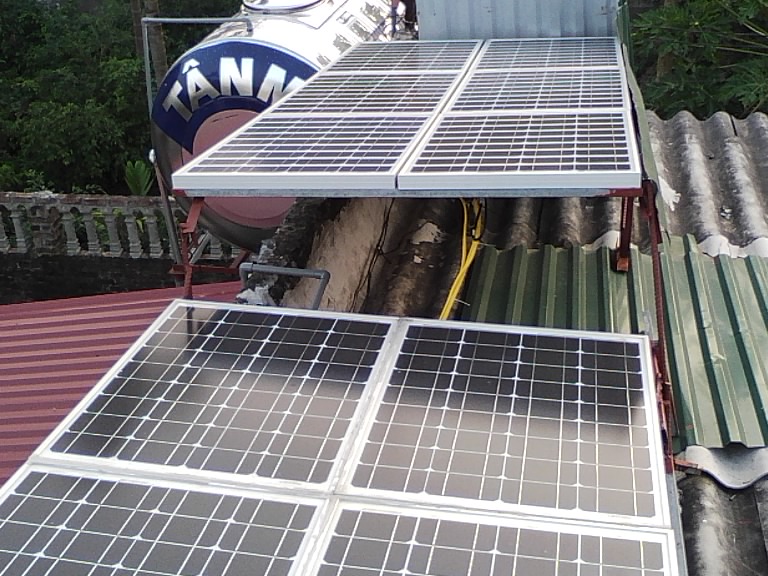

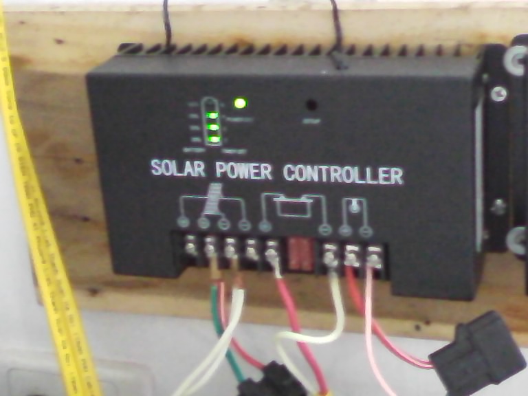

  • mình thì thích cái gì mới thì chơi cho biết đầu tư để dùng cho đỡ tiền điện thui cái chính là dùng cho biết hii khi hàng xóm mất điện thì nhà mình vẫn dùng ok hệ thống của mình mỗi tấm 1 solar là 50W dòng mỗi tấm là 2,86a tổng cộng của mình 28,6a là 10 tấm solar bộ điều khiển xạc 24v 50a kích điện tủ điện tử thiết kế tự làm chạy 24v tải đủ 1500w 2 acu 140a viễn thông cũ nói chung nắng to là dùng ok tủ lạnh nồi cơm quạt tivi máy giặt máy bơm nước 750w

        • đây là toàn bộ hệ thống mình đã lắp và sử dụng còn lú nào có time mình sẽ share chi tiếClick image for larger version

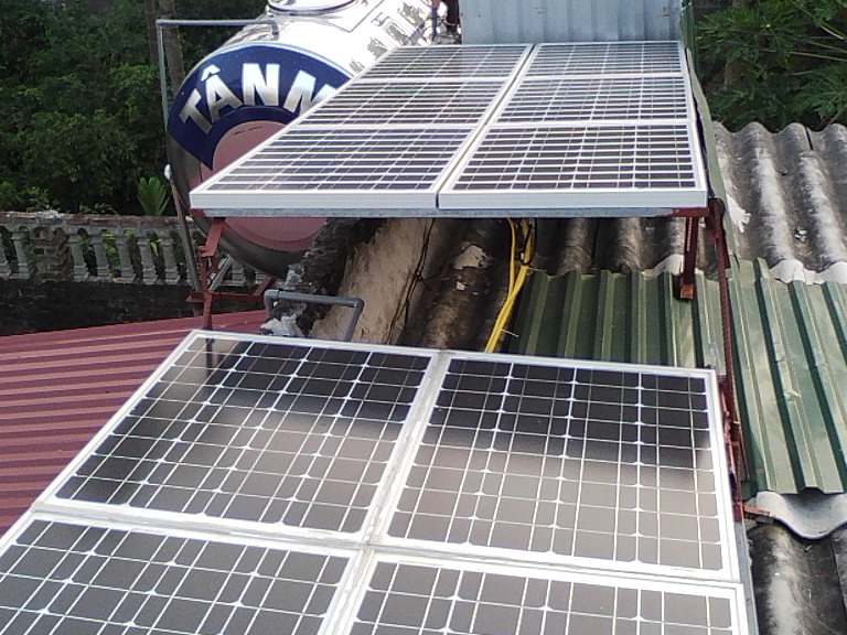

          • đây là toàn bộ hệ thống mình đã lắp và sử dụng còn lú nào có time mình sẽ share chi tiết giờ mình rất bận nhà mới có baby neo ngươi nên bận lắm Click image for larger version

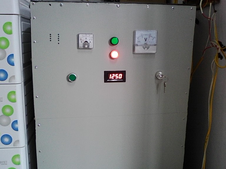

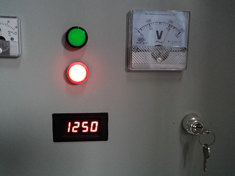

            • còn đây là tủ điện ắcquy kích điệnClick image for larger version

                    còn đây là tủ điện ắcquy kích điện[ATTACH=CONFIG]50739[/ATTACH][ATTACH=CONFIG]50740[/ATTACH][ATTACH=CONFIG]50741[/ATTACH]
                    hệ thống của bác chắc trên chục chai bác nhỉ, thèm quá

                        đây là toàn bộ hệ thống mình đã lắp và sử dụng còn lú nào có time mình sẽ share chi tiết giờ mình rất bận nhà mới có baby neo ngươi nên bận lắm [ATTACH=CONFIG]50732[/ATTACH][ATTACH=CONFIG]50738[/ATTACH]
                        Nhìn dàn solar cell của bác hoành tráng quá đi!

                        Cho em hỏi chút là bác mua pin loại j? mono hay poly và mua lâu chưa mà giá 2$/W vậy?
                        sạc solar của bác sử dụng hệ bao nhiêu volt? 12 hay 24? dòng sạc chắc là 20A?

                            bin mono bạn ah.bộ điều khiển sạc slar 24v 50a đấy .

                              hoàn toàn tự động hết bạn ah inverter của mình chạy đủ tải là 1500w khi nắng to đủ 26v cho 2 ắc quy 24v thì mạch so áp nhận lệnh chuyển sang chế độ inverter cắt điện lưới và khi điện áp 2 ắc quy xuống 23v thì lập tức cắt chuyển sang chế độ điện lưới nểu như mất điện lưới thì inverter chạy đến khi 21,4v thì cắt hẳn không cho chạy nữa để bảo vệ ắc quy đấy là trời nắng ít hoặc không có nắng thui còn có nằng thì chạy suốt mình hòa toàn bộ gia đình nếu như dùng thiét bị quá tải ắc quy bị tụt điện áp thì lập tức chuyển sang chế độ điện lưới hoặc quá nhiệt 80 độ lập tức cắt chế độ inverter hoàn toàn .

                                tầm 30 trai đó bạn à mặch dù chỗ mình rất ít khi mất điện nhưng vẫn đầu tư dùng mình đang xây nhà đến tết xong đầu tư thêm 500w nữa dùng cho sướng đỡ tiền điện hàng tháng khỏi no tăng giá điện hiii.
