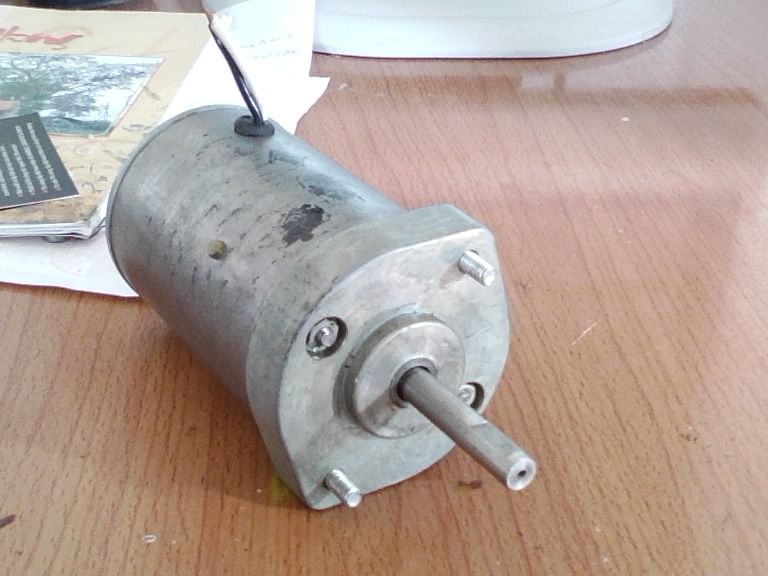

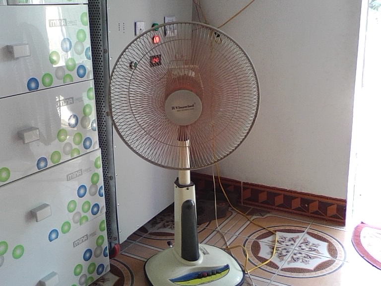

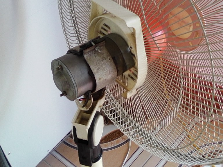

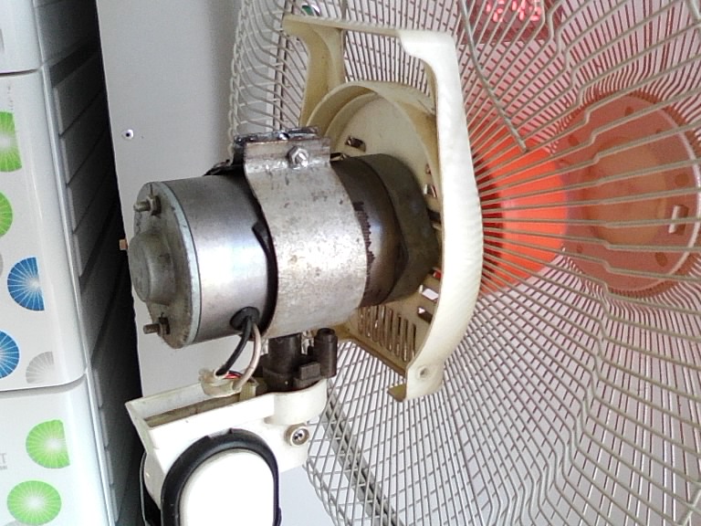

              điện để dùng cả ra đình thì không đủ đâu vì giàn bin của mình vẫn còn hạn chế vì thơi gian không có nắng nhiều và ắc quy lưu trữ còn hạn chế mình hòa vào cả nhà để lúc nắng to là dùng tủ lạnh nồi cơm máy gjặt vì hệ thống của mình tự động mà để khỏi láng phí inverter tự làm thui các chể độ bảo vệ rất tốt sin chuẩn dòng không tải 0,17a nên chạy các thiết bị thì cứ yên tâm luôn hỏng còn sửa được có chế độ ups nên khi chuyển đối sang inverter các thiết bị không bị ngắt quãng bo dao động EGS002 biến áp của lioa 2000w loại dải 150v đời cổ nên giây to mình tải thử 1500w ok nhưng để đảm bảo thì dùng tối thiểu 1200w cho nó lành vì vì điện ắc quy có 24v thui còn công suất lớn hơn nữa thì phải thiết kế lại mạch và ắc quy tăng thêm 36v hoặc 48v thì mới đạt công suất lớn hơn được dùng công suất lớn giải nhiệt không tốt 2 rơ le nhiệt sẽ cắt ngay không cho hoạt động nữa
              • điện để dùng cả ra đình thì không đủ đâu vì giàn bin của mình vẫn còn hạn chế vì thơi gian không có nắng nhiều và ắc quy lưu trữ còn hạn chế mình hòa vào cả nhà để lúc nắng to là dùng tủ lạnh nồi cơm máy gjặt vì hệ thống của mình tự động mà để khỏi láng phí inverter tự làm thui các chể độ bảo vệ rất tốt sin chuẩn dòng không tải 0,17a nên chạy các thiết bị thì cứ yên tâm luôn hỏng còn sửa được có chế độ ups nên khi chuyển đối sang inverter các thiết bị không bị ngắt quãng bo dao động EGS002 biến áp của lioa 2000w loại dải 150v đời cổ nên giây to mình tải thử 1500w ok nhưng để đảm bảo thì dùng tối thiểu 1200w cho nó lành vì vì điện ắc quy có 24v thui còn công suất lớn hơn nữa thì phải thiết kế lại mạch và ắc quy tăng thêm 36v hoặc 48v thì mới đạt công suất lớn hơn được dùng công suất lớn giải nhiệt không tốt 2 rơ le nhiệt sẽ cắt ngay không cho hoạt động nữa
                - ý tưởng thật tuyệt vời đấy! nhà em cũng có 1 cái motor giống bác. về mod thôi!
                - Hi bác sử dụng bo EGS002 ah? hihi... bo này thì sin chuẩn, nhưng k hòa vào được điện lưới. vấn đề khi mất điện mà sử dụng toàn bộ tải cho gia đình thì lãng phí nguồn điện quá bác ah! nếu có điều kiện em chỉ cần 1500w là đủ rồi. chứ chơi cao hơn phải đầu tư dàn accu cực khủng luôn.
                nhìn quả tủ điện của bác pro nhỉ? có thể để accu trong đó luôn. rất gọn nhẹ!
                • đó là một số thiệt bị cây nhà lá vườn tự làm thui còn đi mua tất thì không sướng lắm tự tay làm thấy thích ở chỗ đó bác à em mong bao giờ giá thành hạ nhà nước hỗ trợ mỗi nhà có 1 giàn bin thì tốt quá không bọn điện lực nó độc quyền quá lương thì gần chục triệu vẫn còn kêu nghèo khổ thua lỗ dùng điện thoại hết tiền còn không dùng cũng không sao chứ có bác nào chiụ được tiền điện chưa không đóng nó cắt ngay ôi thui về thời đồng đá rùi mỗi nhà có 1 giàn bin thì đỡ bao nhiêu mà cũng có phần tự do cho dù còn đắt em vẫn cứ dùng .
                  • Nguyên văn bởi nonamenolie Xem bài viết
                    mình đựng 2 acu 140a trong đó và inverter ,hàn khung thiết kế lấy vì mình đủ đồ từ máy cắt máy hàn khoan đủ hết xây xong nhà có 1 kho chứa đồ học bên tây bọn nó nhà nào cũng có đủ đồ . cũng không xa trợ giời nên cần gì cũng có.
