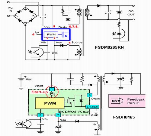

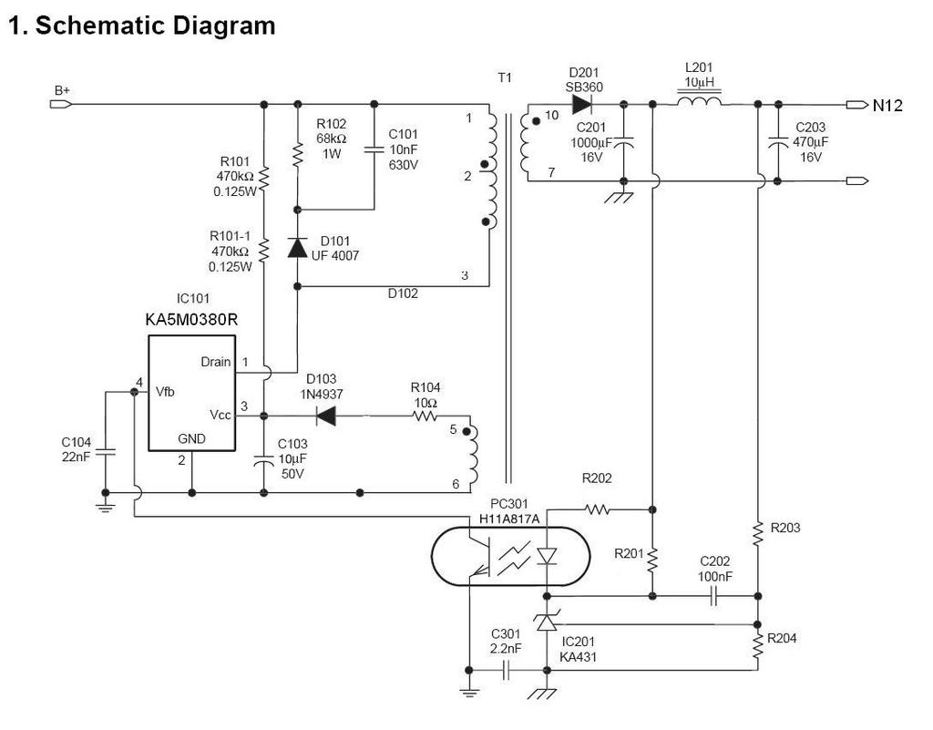

    Em có con IC 5M0380 làm nguồn xung, em đã xem datasheet của nó, thấy mạch rất đơn giản nhưng em lại không biết tính số vòng dây và cách quấn biến áp như thê nào. Biến áp của em có lõi 5x5 mm.
    em muốn làm bộ nguồn vào 220v ra 12 VDC. Các bác có kinh nghiệm giúp em tính toán cái biến áp xung với. Cảm ơn rất nhiều.
    mạch của nó như thế này:

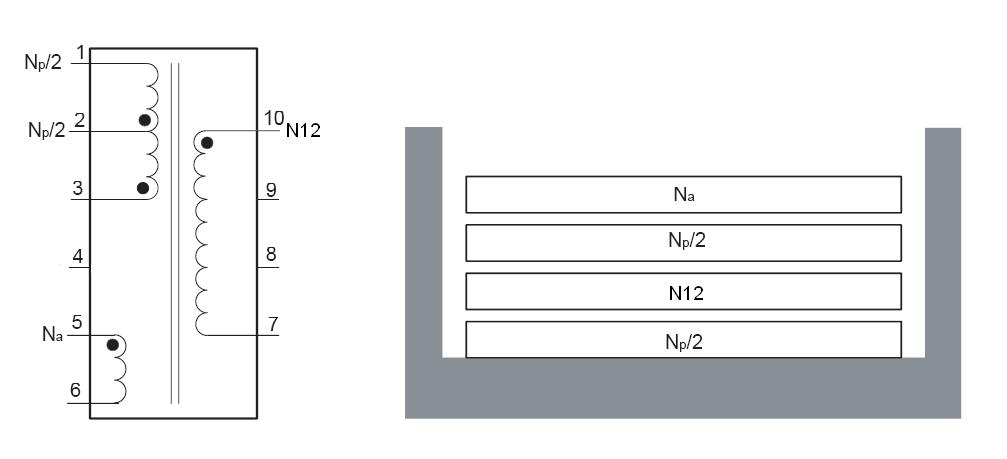

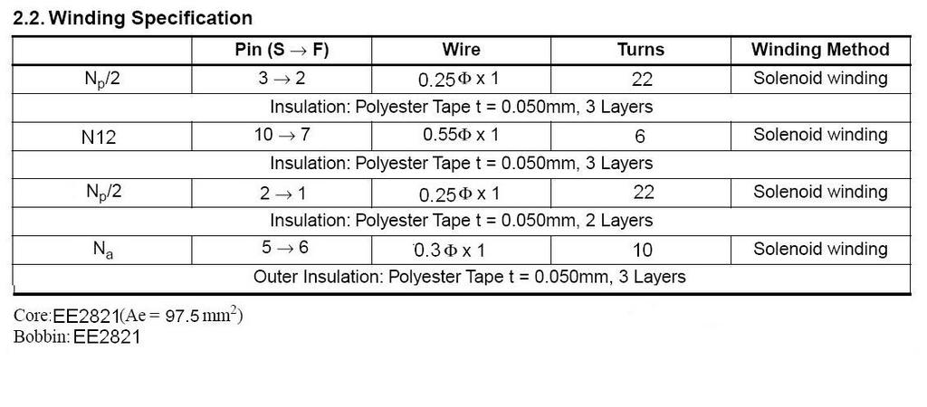

        Bạn cần biết số vòng dây , đường kính dây và cách quấn biến áp playback cho KA5M0380R hay là bạn đã có các số liệu cần thiết rồi ,cái bạn cần là cách tính ?
          Nguyên văn bởi nguyenmau Xem bài viết
          Cảm ơn bạn đã trả lời. Cái mình cần là cái biến áp đó như thế nào(số vòng dây, đk dây của các cuôn dây...) nói chung là cái biến áp đó như thế nào?
            Nguyên văn bởi ebacson Xem bài viết
            Đây có thể là cái bạn cần .
            Lưu ý:
            Ferrit có S=10mmx10mm để KA5M0380R -->30W
