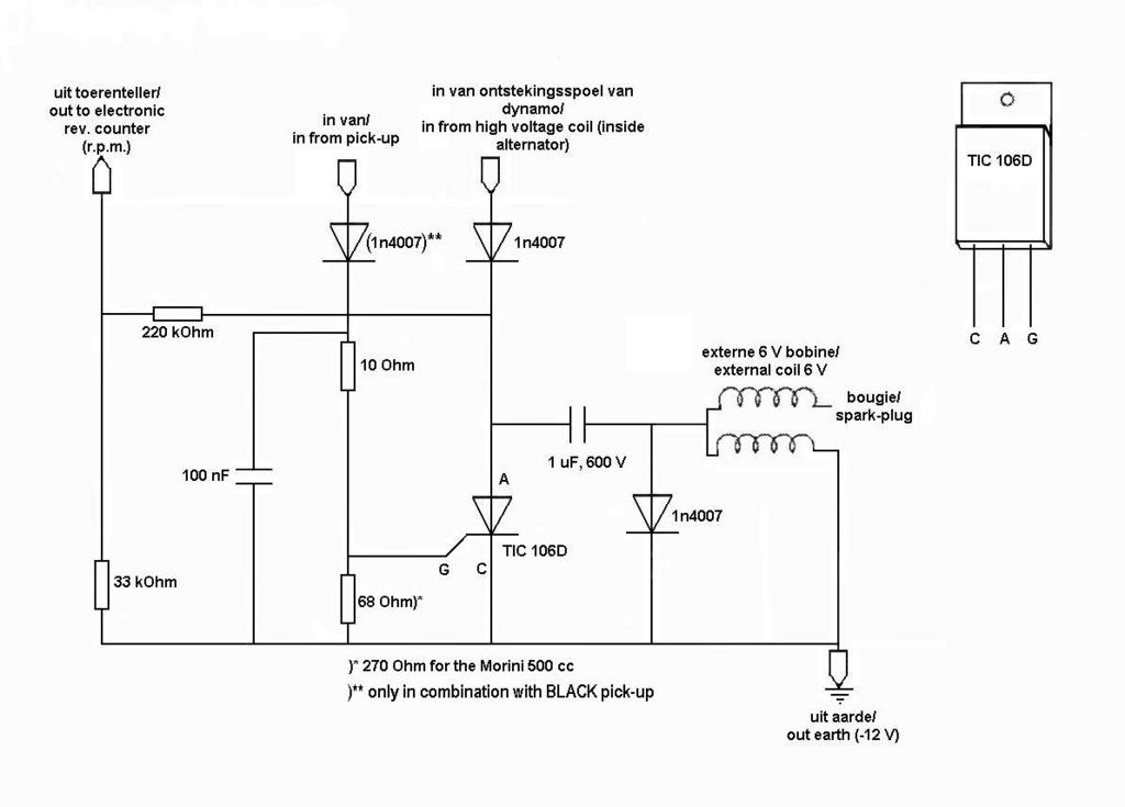

Nguyên văn bởi ky5725 Xem bài viếtDream ,Wave ,Furture thì hệ thống đánh lửa cực kỳ đơn giản :Một cuộn dây ( cuộn dây lửa nằm trong bộ volant phát điện) tao 1 điẹn thế khoảng 250v AC ,chỉnh lưu điện thế này nạp vào 1 tụ 4mF/400v.Một thyistor nối tụ với Bobin lửa ( biến thế tạo cao áp),cuộn kích khi có gờ điều khiển đi qua sẻ tạo xung mở thyistor phóng điện qua bobin tạo dòng điện cao áp 28.000>>35.000v phóng tia lửa qua bugi.

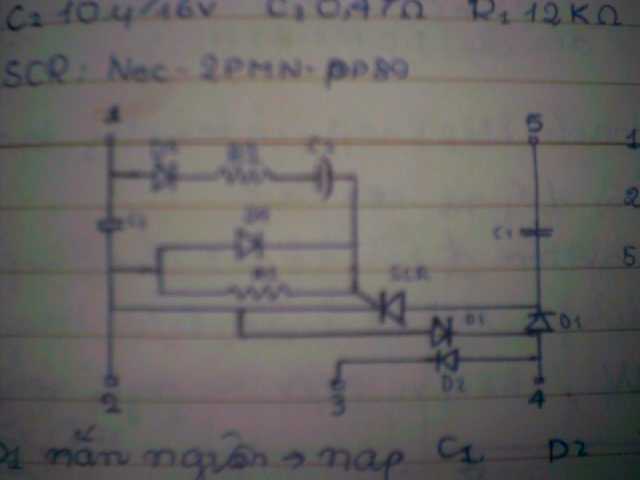

Xe tui rồ hết ga không lên ngọt mà hơi khục khục ,thợ nói hư IC,
thay IC 140K .
Tui xin 3 cái hư về đục ra ,1 VN,1 TQ ,1 Nhật .
Nghiên cứu ráp thử
-Mạch hình dưới là của VN .

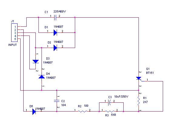

-CDI của TQ giống VN (hay ngược lại) nhưng không có diode //tụ 225/400V
-CDI của Nhật khác ,có một l/k, ở vị trí của SCR ,có 4 chân mà không biết là con gì ?
Làm xong ráp chạy ,nhưng vẫn bệnh cũ ,rồ hết ga vẫn khục khục
(C3=10uF/50V nhưng tui xài 10uF/250V )
-->nghi chổ cắm IC không tiếp xúc tốt
Lấy cái vít thật nhỏ đẩy từng cái chân ra chùi sạch -->chạy tốt .

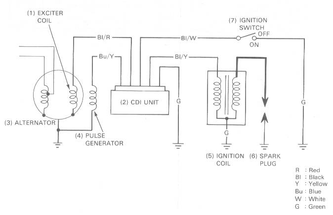

với ô tô đời mới thì mình không biết,nhưng với xe gắn máy thì suzuki viva,dream,wave,furture đều đánh lửa ac hết,bạn cứ tháo bình điện xem có đạp nổ không,còn loại đánh lửa DC nếu kiểu cũ thì họ dùng 1 mạch tạo điên thế 200v nạp cho tụ, phần còn lại thì giống như xe gắn máy thôi.Mà điều chỉnh góc đánh lửa sớm thì phụ thuộc vào nhiều yếu tố :tốc độ máy,tải trọng ,nhiệt độ máy,nhiệt độ môi trường chung quanh...Điều kiện làm việc của động cỏ ô tô rất khắc nghiệt và phức tạp,ví dụ cùng 1 tốc độ máy thì khi tải nặng góc đánh lửa sớm nhỏ hơn khi tải nhẹ hoặc máy nóng thì thì góc đánh lửa cũng lớn hơn khi máy nguội ,nên hệ thống điều khiển đánh lửa cũng dựa trên những cảm biến về các yếu tố tác động như xe đời cũ nhưng dùng thiết bị điện tử để chính xác và nhạy hơn thôi.Chương trình điều khiển đánh lửa chỉ dựa vào những tín hiệu nhận được từ cảm biến và thực hiện những thao tác cần thiết với tốc độ đáp ứng cao.
Nguyên văn bởi ky5725 Xem bài viếtXem trên diễn đàn nghe mấy bác tranh luận thì hình như mấy bác không rành về động cơ xe máy lắm.Không biết những xe đời mới đắt tiền thì thế nào,chứ dòng Dream ,Wave ,Furture thì hệ thống đánh lửa cực kỳ đơn giản :Một cuộn dây (thợ hay gọi là cuộn dây lửa nằm trong bộ volant phát điện) tao 1 điẹn thế khoảng 250v AC ,chỉnh lưu điện thế này nạp vào 1 tụ 4mF/400v.Một thyistor nối tụ với Bobin lửa ( biến thế tạo cao áp),cuộn kích khi có gờ điều khiển đi qua sẻ tạo xung mở thyistor phóng điện qua bobin tạo dòng điện cao áp 28.000>>35.000v phóng tia lửa qua bugi.
Còn về thời điểm đánh lửa,nó luôn là sớm (không có động cơ nào đánh lửa tại tử điểm thượng ) .Việc điều chỉnh đánh lửa sớm với hệ thống cơ khí thì người ta dùng lực ly tâm (như xe Honda 67),còn ô tô thì còn dùng thêm áp suất thấp ở cổ hút.
Hệ thống đánh lửa CDI tôi nói ở trên cũng có tự động đánh lửa sớm đấy,vì xung điều khiển hình sin nên tốc độ thấp thì thời điểm đánh lửa ở đỉnh xung ,nếu tốc độ cao hơn ,biên độ xung lớn nên thời điểm đánh lửa dịch dần về phía sườn trươc của xung ở mức có thể kích thyistor mở.
Đó là Honda còn dòng xe Vespa đánh lửa CDI đời cũ thì không có cả cuộn kích mà người ta dùng bán kỳ trước nạp tụ và bán kỳ sau để điều khiển thyistor (dĩ nhiên cuộn dây phải quấn khác đi cho phù hợp)

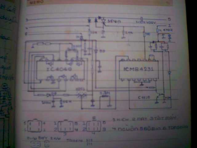

-Bộ CDI mà bạn nói có tự động đánh lửa sớm gồm có vài con trở , diot , scr đó được coi là “hang chợ “không có đánh lửa sớm đâu. Cụm CDI nguyên thuỷ của Honda super dream chạy IC MB4213 nhận xung từ cuộn kích tách ra 2 thành phần gồm xung muộn nhất và xung sớm nhất , ở chế độ cầm chừng nó sẽ đánh lửa bằng xung chậm nhất , ở chế độ cao tốc nó sẽ đánh lửa bằng xung sớm nhất , ở các chế độ trung gian nó sẽ căn cứ khoảng TG từ xung sớm nhất đến xung muộn nhất mà điều chỉnh thời điểm đánh lửa trong khoảng 2 xung sớm và muộn..
-Cao áp cấp cho bugi chỉ đạt 14500v khi kh ông gắn bugi v à tụt xu ống 8000v khi c ó bugi thôi chứ không cao như bạn tưởng đâu .

điểm F sẽ đặt ở vị trí đánh lửa sớm ,lúc nổ chậm,bộ cdi sẽ làm muộn xung nổ nhanh sẽ tiến dần tới vạch (F - o -o -o -o->) thực tế có những mạch CDI bỏ qua cơ chế đánh lửa sớm xe vẫn chạy được (nhưng căn chỉnh đi chầm thì khỏi đi nhanh mà đi nhanh thì khỏi đi chậm và tốn nhiên liệu)dưới đây là mạch của hon da và suzuki các chân :1 sync từ mắt khiển 2 mass 3 tắt máy 4 nguồn của cuộn điện 5 đi ra bô bin(biến áp cao áp)Last edited by lẩm cẩm; 05-04-2008, 16:04.

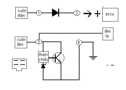

+còn cục sạc thì họ làm ngắn mạch xuống mát để giữ cho bóng đèn luôn luôn 12v chỉ cần rút cục sạc ra mà bật đèn kéo ga là cháy đèn pha ngay như thế hơi bất cập
